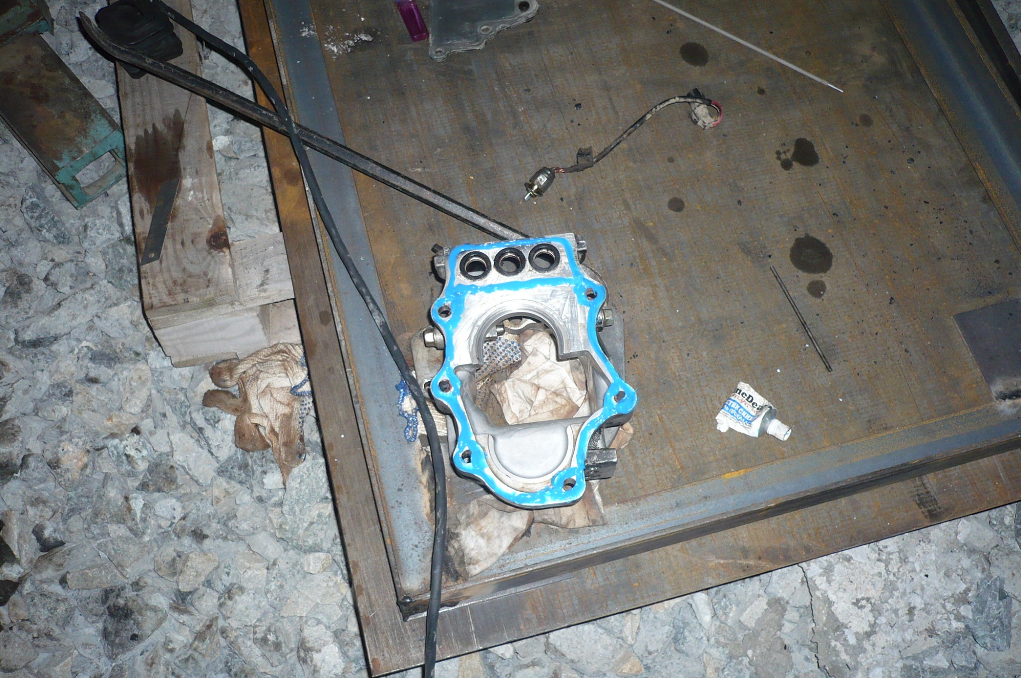

Нашел пару фишек у коробки (фото) но не похожи они на этот датчик. как я понимаю он должен быть с двумя проводами. Если не сложно тогда обьясните что это за две фишки на фото??

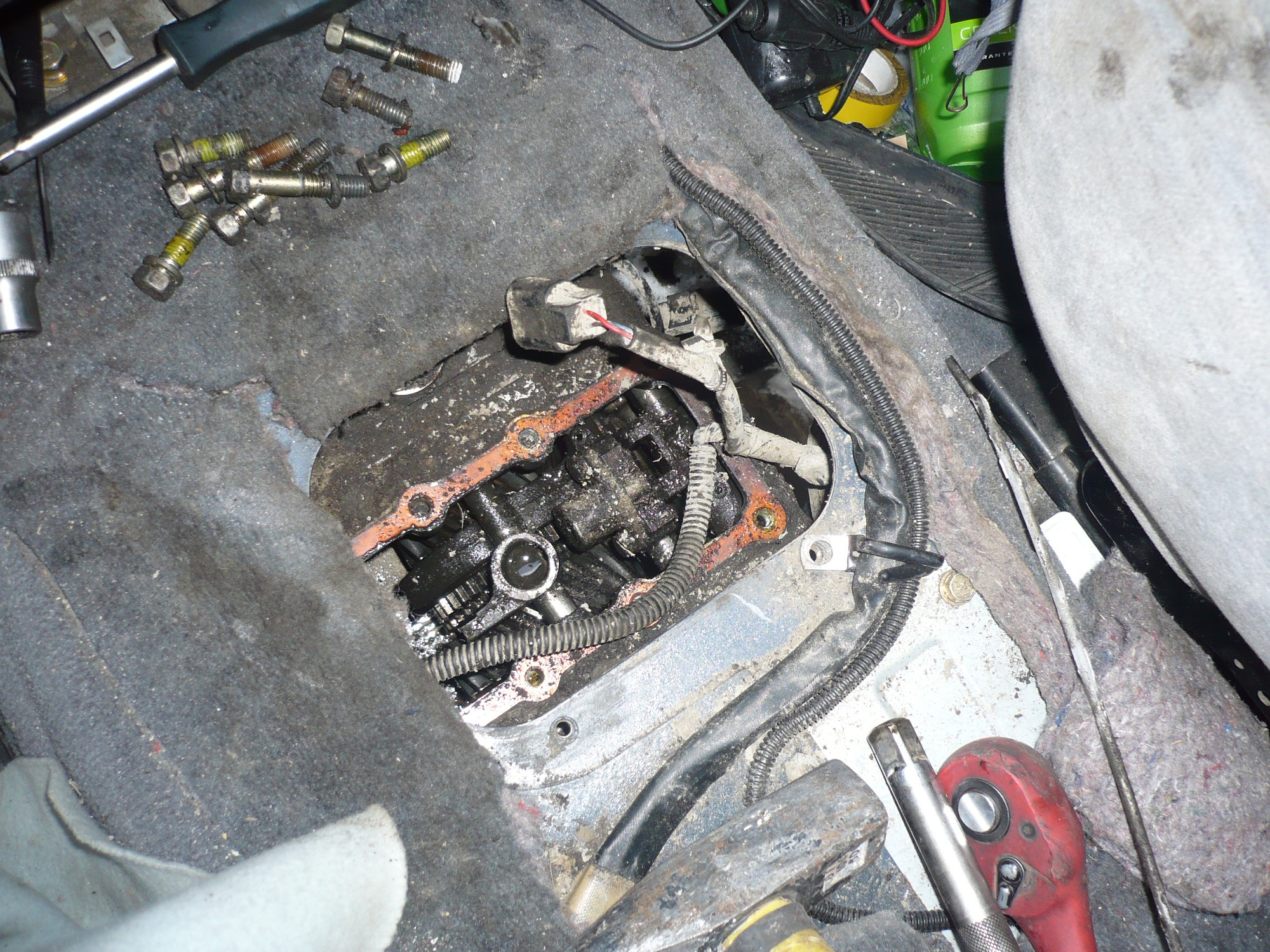

Датчик стоит здесь.

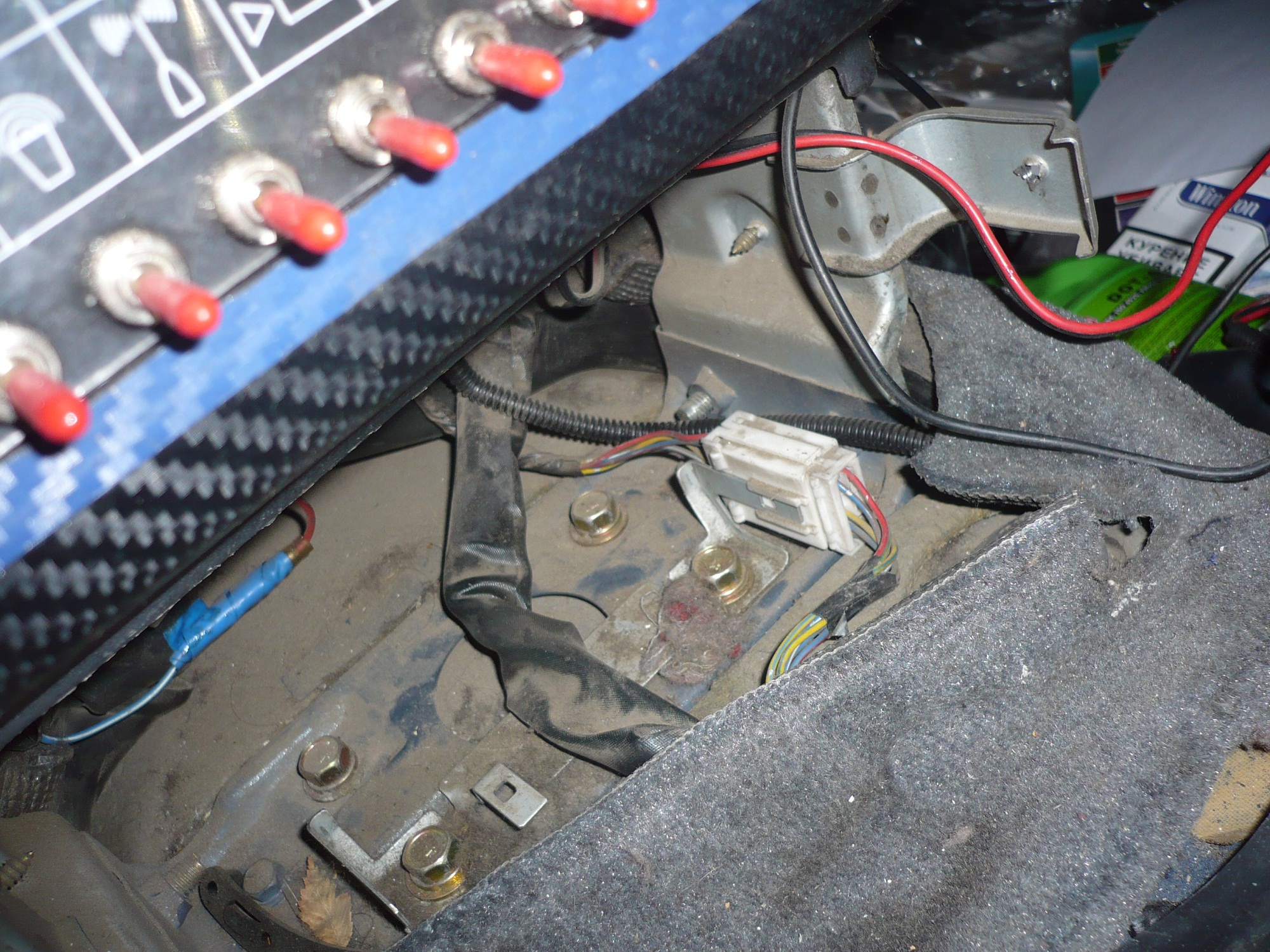

Коса от всех датчиков подходит во внутрь салона на эту фишку. Можно прозвонить. Там только провода от 5ти датчиков раздатки и датчика заднего хода.

Надо снимать центральную консоль.

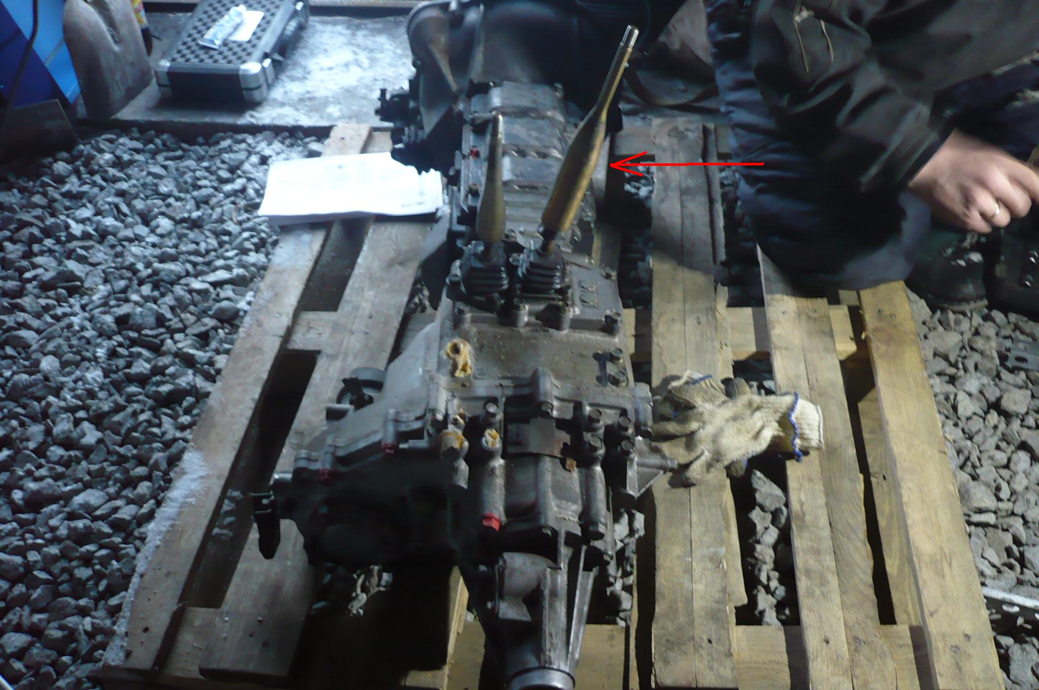

Вот собственно ответная часть от разъема датчика.

Сам датчик. ( в верху )

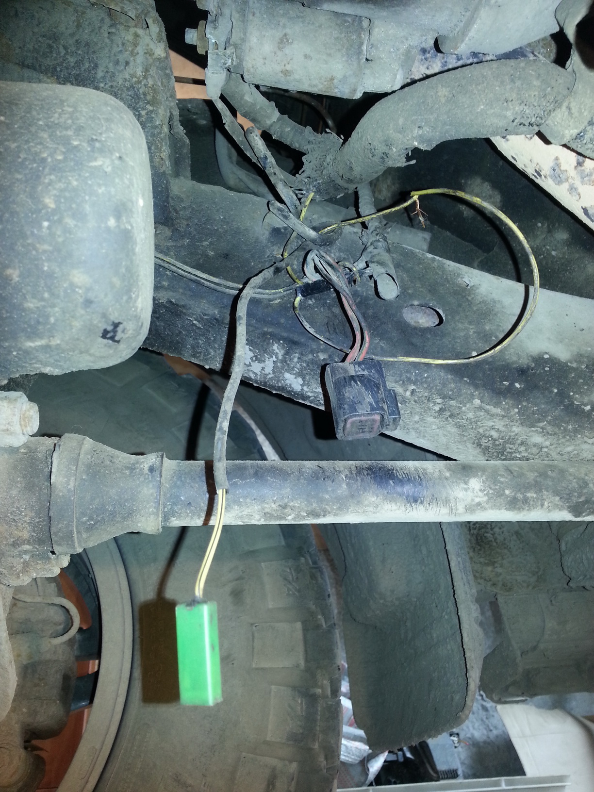

Правда цвета не очень хорошо видно.
Датчик стоит с боку с правой стороны на коробке.
Добраться можно и без подъемника.
