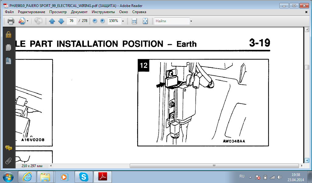

Прошу совета бывалых.
На холостом ходу, при включенном левом поворотнике, стрелка вольтметра начинает "танцевать" в такт миганию указателя поворотов. Правильно ли я полагаю, что в цепи поворотов имеется пробой на массу? Как его искать? Есть алгоритм?

Именно левом повороте? Возможно масса окислилась. Тут только схему курить. Год какой?

Короче смотри точку массы 12. Это у левой водительской коленки. Открути и почисть от ржавчины.

Это нормально. При включении поворотников или аварийки регулятор напряжения не успевает компенсировать нагрузку и из-за этого вольтметр будет все время падать и возвращаться на -0.5В.

drcham писал(а):Это нормально. При включении поворотников или аварийки регулятор напряжения не успевает компенсировать нагрузку и из-за этого вольтметр будет все время падать и возвращаться на -0.5В.
Дык, при включении правого такого не происходит!:)

Captain Sergio писал(а):Короче смотри точку массы 12. Это у левой водительской коленки. Открути и почисть от ржавчины.
Спасибо, гляну.

Потому что правый, в отличии от левого, не имеет общую точку присоединения к массе в точке 12. Смотри там.
