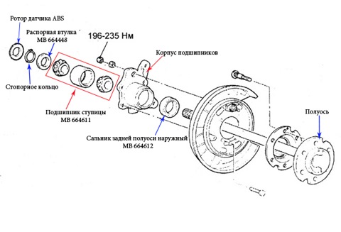

Чтобы добраться до подшипника нам нужно вытянуть полуось в сборе.
Для начала:
— сливаем масло с заднего моста;
— снимаем колесо;
— снимаем тормозной диск;
— снимаем тормозные колодки ручника и вытаскиваем наружу трос ручника

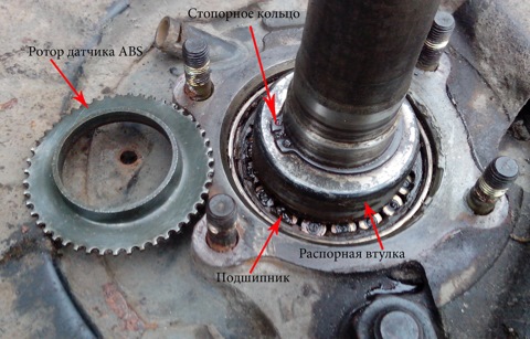

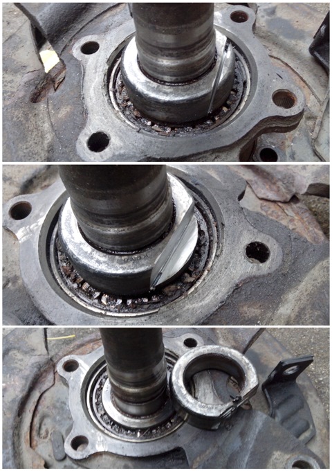

— отсоединяем тормозной шланг суппорта от тормозной магистрали и откручиваем полностью тормозной суппорт в сборе. Теперь откручиваем (4 гайки) полуось в сборе от чулка моста и аккуратно вытягиваем полуось дабы шлицами не повредить кромку внутреннего сальника полуоси, хотя учитывая что в данный узел доступ довольно редкий, рекомендую поменять и этот сальник. Аккуратно поддевая отверткой снимаем с полуоси ротор датчика вращения колеса, ABS (у кого он есть) и видим стопорное кольцо, распорную втулку и подшипник. Извлекаем шпильки. (по мануалу предлагают тольку одну, чтобы болгарить можно было) Снимаем стопорное кольцо. Приступаем к извлечению распорной втулки, которая является одноразовой, то есть извлекается она только с помощью жены болгарина и после установки подшипника распорная втулка устанавливается новая. Распорная втулка извлечена. Теперь извлекаем подшипник с помощью специального съемника.( у меня такого съемника нет, буду выбивать) Данным съемником выдавливается полуось из подшипника, а после подшипник с помощью пресса извлекается из корпуса подшипников.
После, берем новый подшипник MB 664611 или Koyo 46T080805CS70 — это один и тот же подшипник и запрессовываем в корпус подшипников. Берем новый наружный сальник MB 664612 и устанавливаем заподлицо с корпусом подшипников (перед установкой сальника наносим на наружную поверхность сальника консистентную смазку) Запрессовываем полуось в корпус с новым подшипником, нанося смазку между сальником и подшипником, а также на поверхности роликов подшипника. Запрессовку новой распорной втулки японцы рекомендуют с помощью пресса с номинальным значением начальной запрессовки 49000Н и окончательным усилием 108000Н. Но многие специалисты используют способ нагрева распорной втулки газовой горелкой или феном и самостоятельным усаживанием втулки на полуось.
Греем втулку пока она не начнет приобретать синеватый цвет. Как только распорная втулка посинела бросаем втулку сверху на полуось. За счет нагрева втулка расширяется, а с высоты длины полуоси втулка за счет своего веса и скорости падения усаживается на свое место. Если втулка не села на свое место, верхняя часть распорной втулки должна сровняться с нижней частью паза стопорного кольца на полуоси и плотно прилегать к подшипнику, тогда допрессовываем распорную втулку с помощью пресса. После остывания на полуоси распорная втулка сжимается плотно усаживаясь на своем месте.
Устанавливаем стопорное кольцо на полуось и с помощью плоского щупа замеряем зазор между стопорным кольцом и распорной втулкой, который не должен превышать 0,166 мм
Если зазор больше допустимого, то зазор нужно отрегулировать стопорным кольцом большей толщины. Комплект регулировочных стопорных колец MR 162662.
Далее усаживаем на место ротор датчика ABS. Ротор усаживается таким образом чтобы между торцом корпуса подшипников и ротором был зазор 19,4 — 20 мм Теперь можем устанавливать полуось на место в чулок, но перед установкой рекомендую извлечь старый внутренний сальник полуоси (MB 837719) и установить новый. Извлекаем старый сальник. Устанавливаем новый сальник. Устанавливаем полуось на место в чулок нанеся смазку на рабочую кромку сальника, а также обязательно наносим герметик между посадочным местом на чулке и на торце корпуса подшипников. Производим сборку в обратном порядке.
