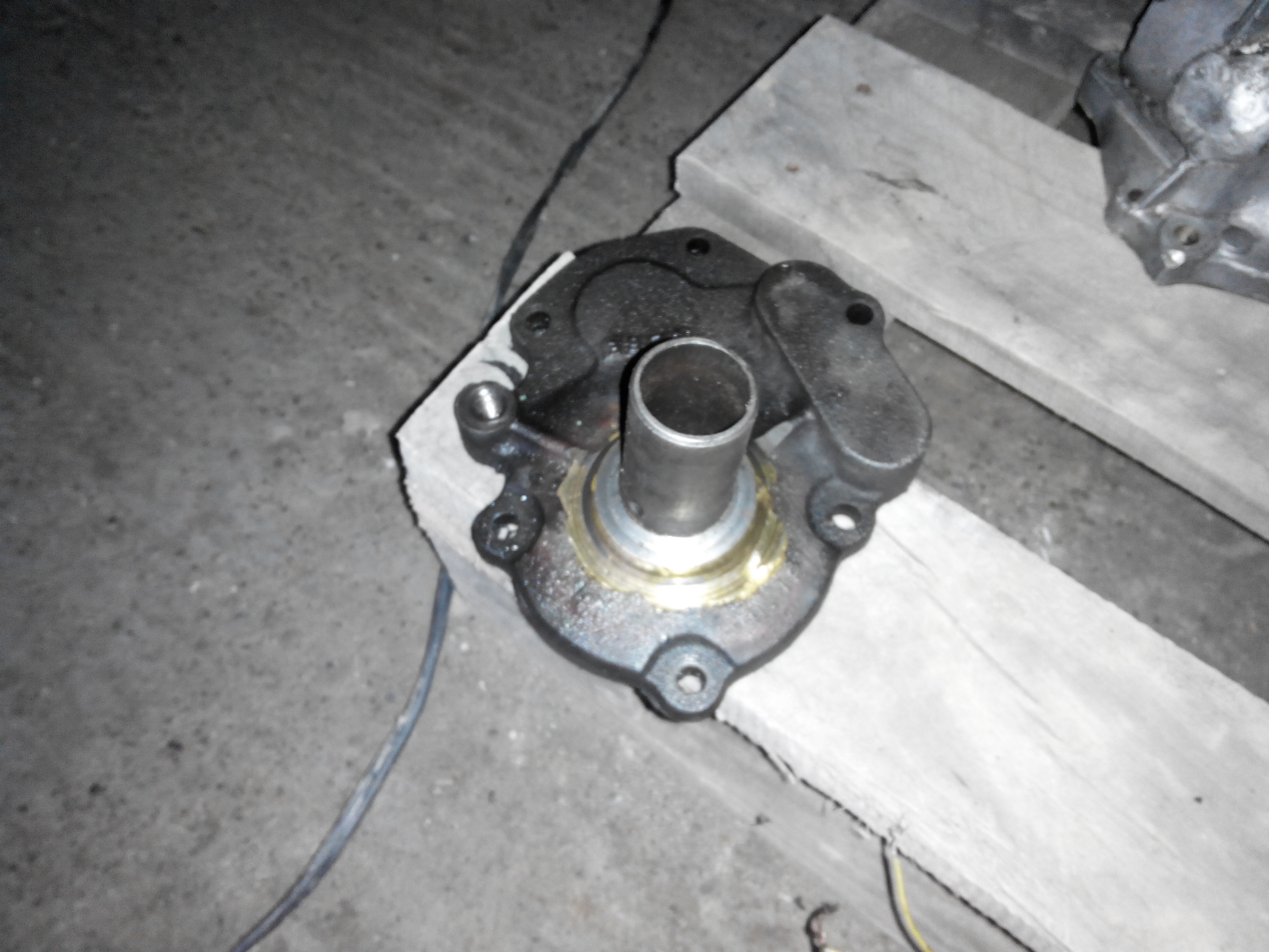

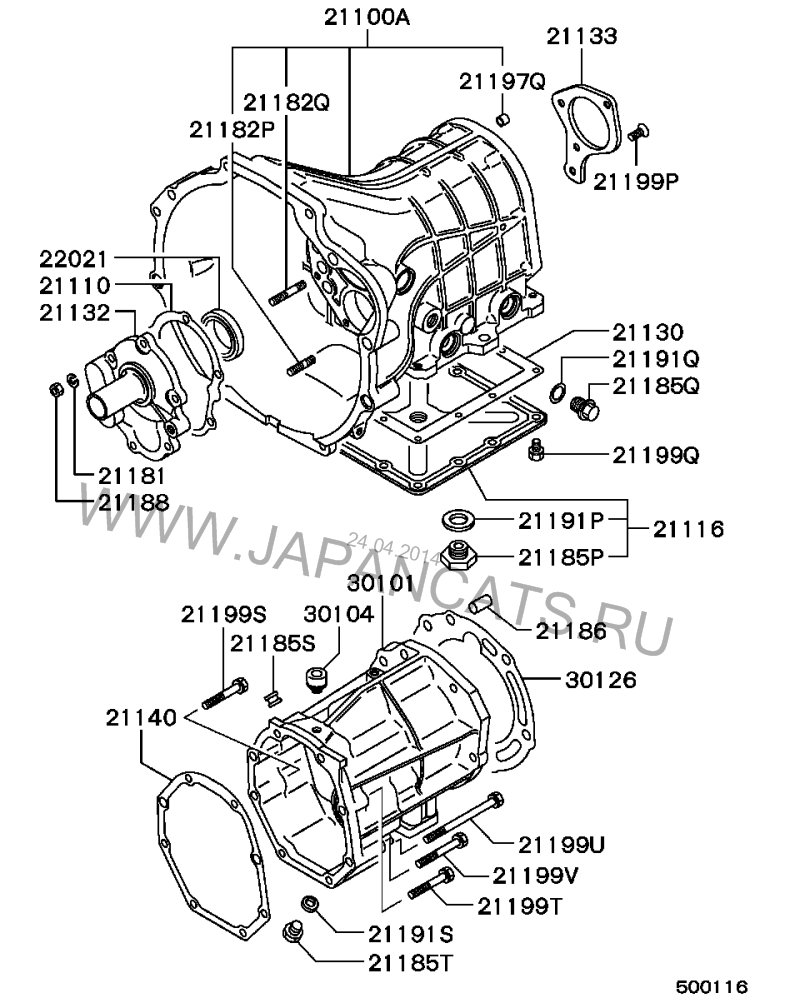

Всем привет. Решил привести в божеский вид свой поаджерик. (Pajero I 2.6 4WD VIN: JMBL042 1984 коротыш лев.руль.) и столкнулся с проблемами. 1.При замене заднего сальника коленвала обратил внимание на изношенность детали МКПП по которому бегает выжимной подшипник а именно её основание, видно его уже её раз наваривали. Оно так изношено так, что трубка отделяется от основания , а должно быть одно целое. Пробывал заказывать сплошь отказы типа деталь больше не выпускается. Деталь на рис под номером 21132.

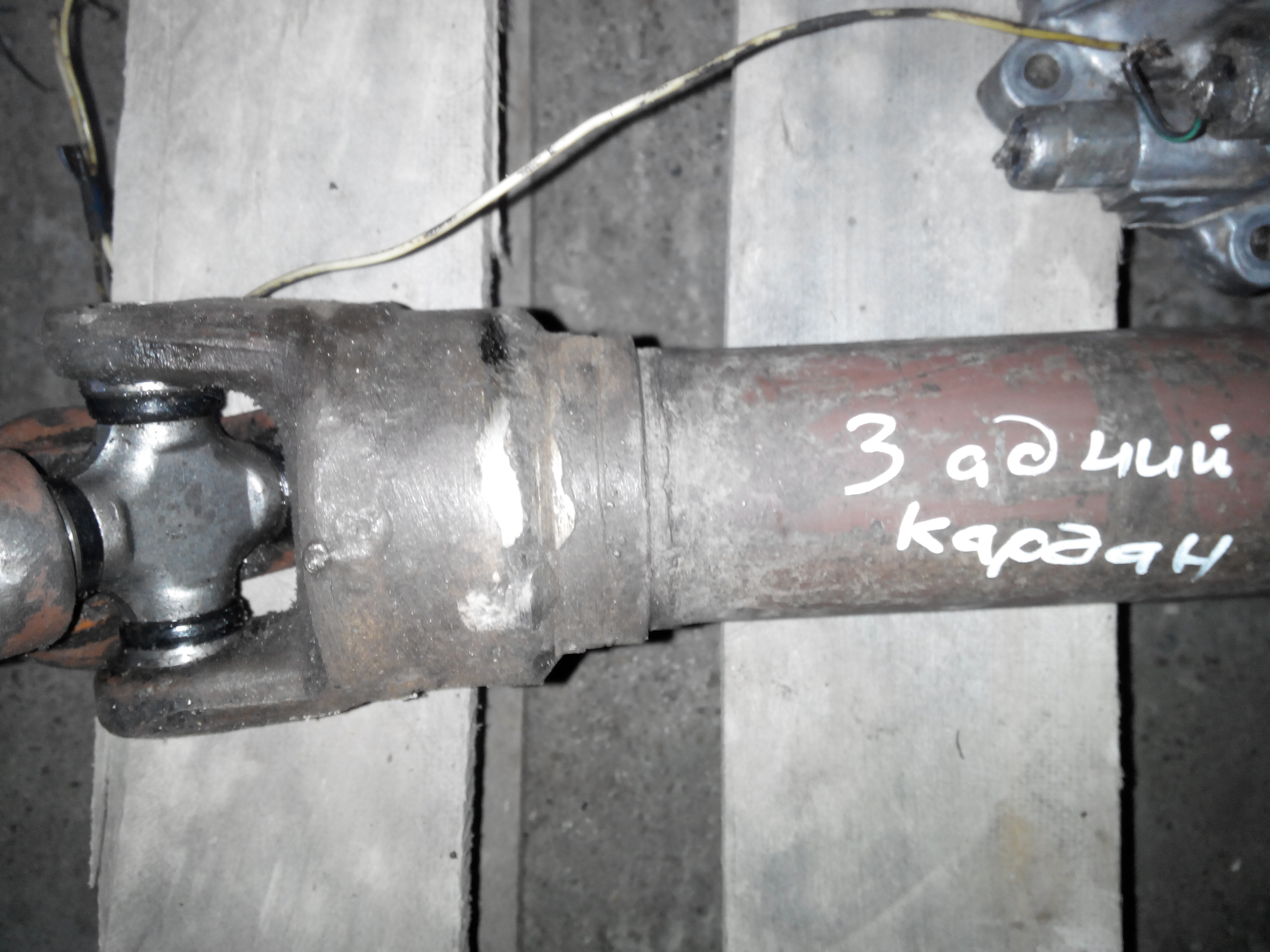

2.Ещё нужен задний кардан его сваял видимо бывший хозяин из двух, это выяснил когда менял кристовины. Посадочное место хвостовика кардана ктр входит в раздатку разбито кристовина болтается в посадочном месте видимо из за отсутствия балансировки.

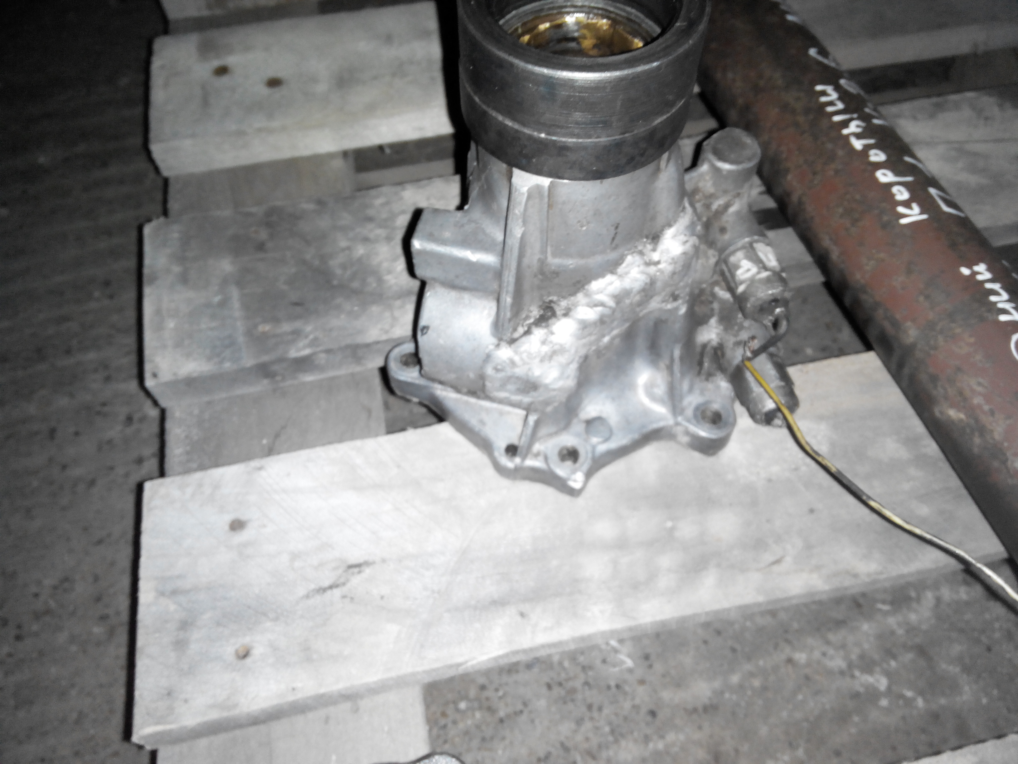

3.Ещё нужен хвостовик раздатки он видимо был разбит вместе со страрым карданом об какой нибудь пень и впоследствии тяп ляп сварен и переделан под сальник от КАМАЗа он на 2мм в диаметре меньше. Их там стояло аж 2шт и при этом один хрен подтекали. Опять таки видимо из за вибраций кардана.
