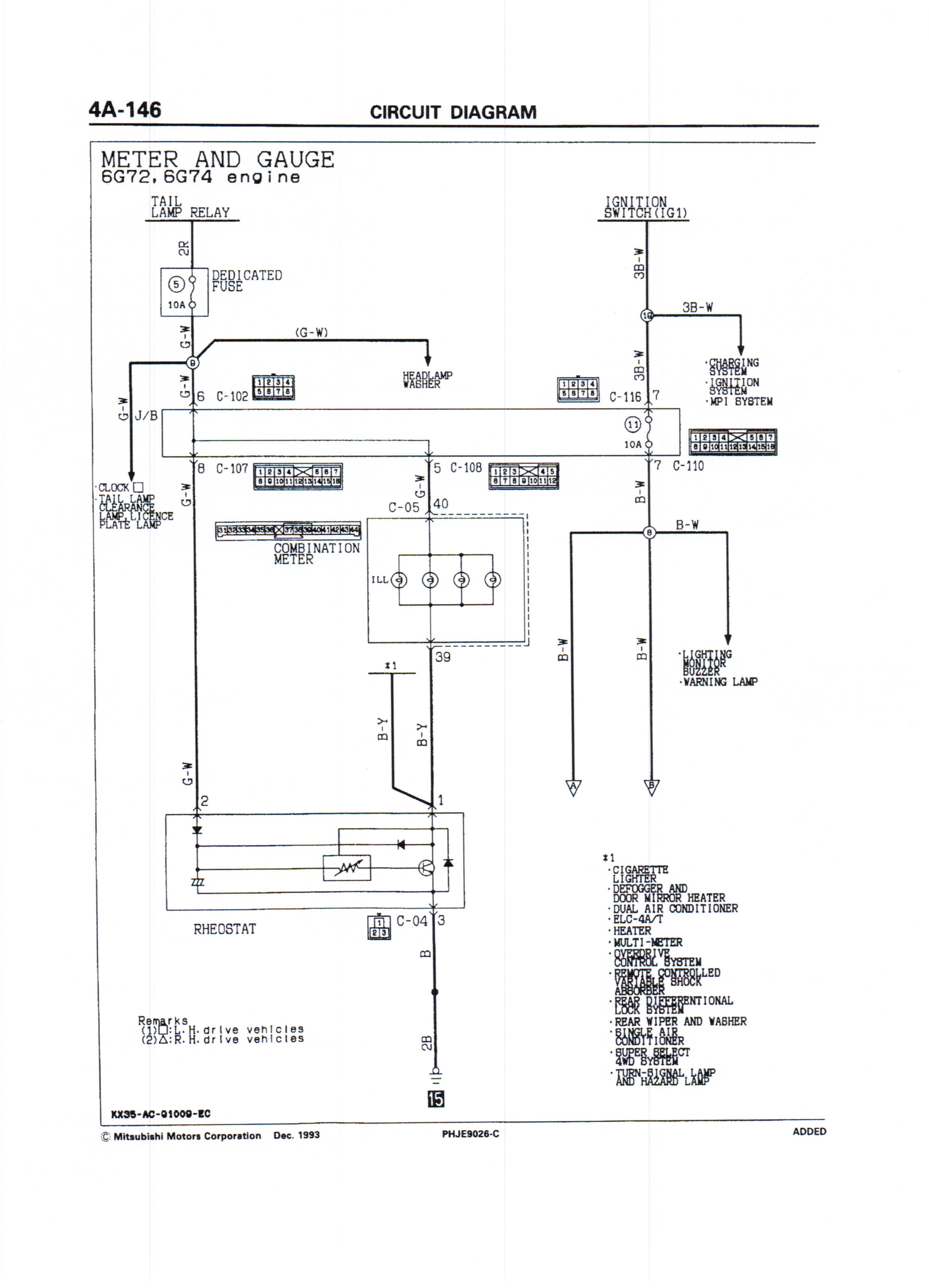

Если речь идет только о подсветке, то смотреть реостат, регулирующий яркость подсветки и проводочки к нему.
На реостате трехконтактный разъем, на нем черный провод - масса, зеленый с белым + питания, черный с желтым - выход на лампы подсветки, если перемкнуть ченый с черножелтым, то лампы должны засветиться.Вот схемка:

Попробуй снять фишку, посмотри состояние контактов, мож что ослабло/окислилось, и саму крутилку реостата погоняй несколько раз туда-сюда, пыль попадает - контакт пропадает. Не поможет - на крайняк перемкни контакты, как выше писалось, не такая уж яркая подсветка в П2, чтоб ее убавлять.

блин,чё же у меня так всё сложно то?всё так сказать через сраку????в прошлый раз проблема решилась тем,что я поковырялся в районе регулятора света панели,ну и в этот раз значит думаю туда надо лезть...полез,в итоге разобрал пол торпеды,думал может где что перетерлось,или еще что где с контактом,этот регулятор на триста раз разобрал-собрал,толку йух.плюнул,думаю поеду до электрика какого нибудь. всё собрал,помыл руки,посидел потрындел с соседками,и от делать нечего слазил в моторный отсек где еще есть всякие предохроны,всё там пошевелил,и о чудо!!!все горит....
но почему же в прошлый раз подергал только регулятор?! и всегда у меня всё через жопу.и видать главная моя проблема с плохим запуском на горячую тоже в какой то мелочи,но как ее выявить.....
