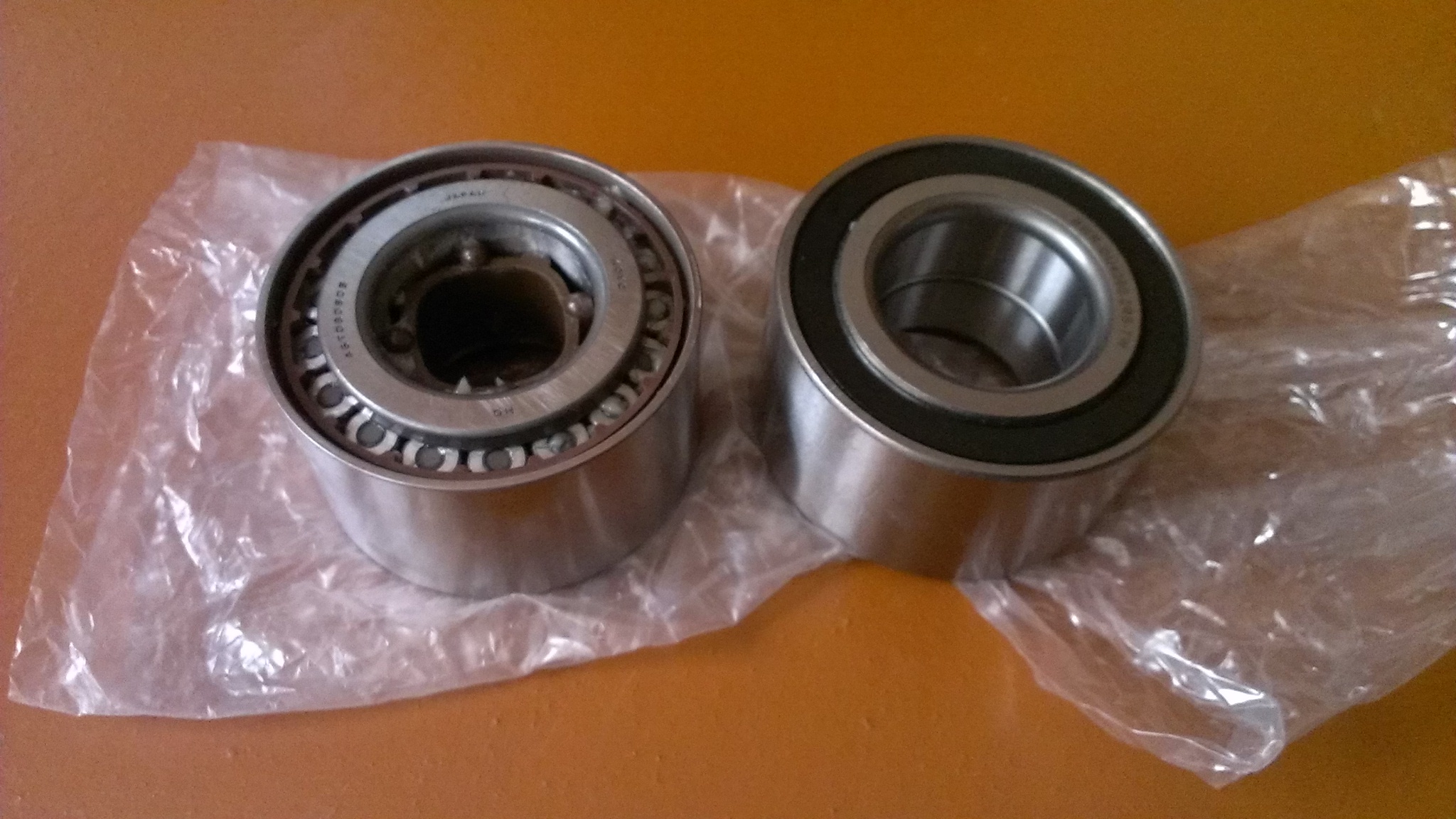

Всем, привет! Прикупил на экзисте подшипники задних ступиц, при вскрытии обнаружил, что они разные, на одном нет защиты, внутренности видны и вообще легко вытаскиваются!!! Что за засада? Такое может быть, заказывал одной фирмы Jakoparts! Сальники в комплекте!
Подскажите при замене стопорные кольца обязательно менять на новые?

Что на обоймах написано? (По фото неразборчиво)
Вообще Jakoparts - это только упаковщик, а не производитель...

На обоймах написано: KOYO. HC. 46T080805 Japan.
Ну если Jakoparts всего лишь упаковщик, что не особо важно на данный момент, главное, что мне с этим подшибником делать?
Ставить его или идти сдавать!? Еще акцентирую, что в открытом подшибнике, легко вынимаются внутренности с обеих сторон!
На закрытом подшибнике написано: BWR-DU4080 2RS-TW

Так ясен перец, раз обоймы ничего не придерживает... На закрытом если пыльники убрать, тоже самое будет.titus писал(а):Еще акцентирую, что в открытом подшибнике, легко вынимаются внутренности с обеих сторон!
Дело хозяйское... По каталогам и тот, и другой как подшипник ступицы числится и вроде как аналоги... Но если с КОЙО всё понятно- японский производитель (если конечно не подделка), то что такое BWR- хрен его знает... Мне по крайней мере незвестно...titus писал(а):на данный момент, главное, что мне с этим подшибником делать?

Не сцы ставь, они смазываются маслом из моста
запорные кольца менять они одноразовые( их срезают болгаркой)

Ладно, мужики, спасибо, успокоили, буду ставить, только стопорные кольца дозакажу!!!

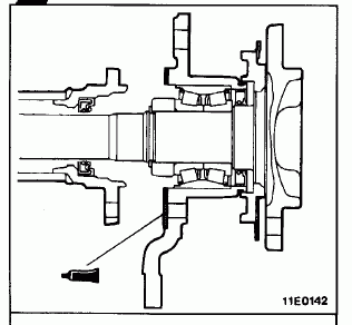

Если смотреть по схеме, там сальники идут, до и после подшипника, а вообще, с этим открытым подшипником в комплекте бодрый такой смазки прилагается

Мужуки, какое масло из моста?!Сборщик писал(а):Если бы сальник был ДО подшипника, не один подшипник при такой нагрузке не прожил бы и неделю.владимир михайлович писал(а):А точно ли смазываются маслом редуктора? Вроде там сальник до подшипника.алексей - Маленький Мук писал(а):Не сцы ставь, они смазываются маслом из мостазапорные кольца менять они одноразовые( их срезают болгаркой)
Подшипник в ступице... двухрядный!
Ничего я не понял (см. подчёркнутое). Как открытый подшипник можно вскрывать?titus писал(а):Если смотреть по схеме, там сальники идут, до и после подшипника, а вообще, с этим открытым подшипником в комплекте бодрый такой смазки прилагается![]()
Только зачем? Подшипник вскрывал, там и так смазки достаточно!!!
По логике смазка должна быть в комплекте с открытым подшипником, а закрытый должен быть уже набит смазкой.

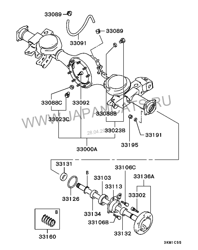

Так и не удалось поменять подшипники, пошатали вал, у него вертикальный люфт примерно 5 мм, говорят нет смысла менять подшипники, надо искать валы!! Не могу найти на экзисте валы задние, кто в курсе их отдельно продают новые?
