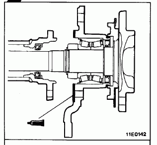

Мужуки, какое масло из моста?! :=-O:
Подшипник в ступице... двухрядный!
подш. ступицы.gif (8.34 КБ) 459 просмотров
titus писал(а):Если смотреть по схеме, там сальники идут, до и после подшипника, а вообще, с этим открытым подшипником в комплекте бодрый такой смазки прилагается :)
Только зачем? Подшипник вскрывал, там и так смазки достаточно!!!
Ничего я не понял (см. подчёркнутое). Как открытый подшипник можно вскрывать?
По логике смазка должна быть в комплекте с открытым подшипником, а закрытый должен быть уже набит смазкой.
