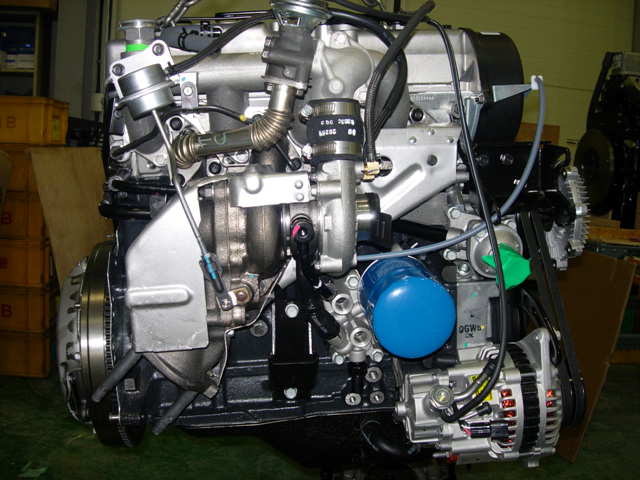

Как я понял, где-то с этой стороны, под синим фильтром...
Самое интересное, что это полноценный джип, предназначенный для бездорожья, включая водяные препятствия, а генератор расположен максимально внизу... Не продумали инженеры...
