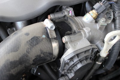

Всем привет, владею NMPS, 2,5л. дизель, пробег 18тыс.км , как то открыв капот увидел это, я так понял этот патрубок идет на интеркуллер?(у меня не было турбомоторов), я снял хомут, все протер и внутри тоже, там где была дроссельная заслонка и поставил все на место, затянув хомут хорошо . Вопрос: все ли я сделал правильно и такой типа нагар у всех?

goodfritzz писал(а):Всем привет, владею NMPS, 2,5л. дизель, пробег 18тыс.км пробега, как то открыв капот увидел это, я так понял этот патрубок идет на интеркуллер?(у меня не было турбомоторов), я снял хомут, все протер и внутри тоже, там где была дроссельная заслонка и поставил все на место, затянув хомут хорошо . Вопрос: все ли я сделал правильно и такой типа нагар у всех?
Да, все правильно, такая фигня у многих. :)

Спасибо, я просто в турбовых дизелях дуб дубом, раньше был Пафик 2000г. 3.3 бензин там попроще было))) да и надо потихоньку разбираться в своем авто))

Чет я не понял.В воздушной дроссельной заслонке НАГАР? Не замечал на 4м41. Не думаю что нагар должен быть перед заслонкой. Или это отличительная особенность 4д56.?

Обсуждали. Лейте масло в мотор поменьше (не выше верхней метки) и будет всё чисто :*VICTORY*:
Это мелкая сажа с турбины, а не нагар
