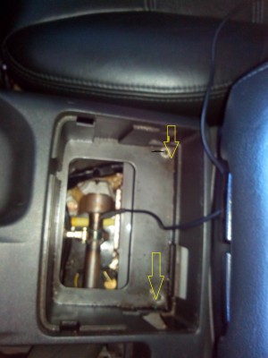

Доброго времени суток уважаемые форумчане! Хочу выразить благодарность модераторам и бывалым, всем тем кто откликнулся! Выкладывая фотоотчёт на мою проблему.
Без подсказок бывалых о тросике было бы гораздо сложнее понять причину , т.к в мануале про тросик практически ничего не говориться, а снятие консоли описано НЕ ВЕРНО!!! И так: снимаем подстаканники и выкручиваем 2 самореза держащие часть консоли ближе к подлокотнику.
Доброго времени суток уважаемые форумчане! Хочу выразить благодарность модераторам и бывалым, всем тем кто откликнулся! Выкладывая фотоотчёт на мою проблему.<br />Без подсказок бывалых о тросике было бы гораздо сложнее понять причину ,  т.к в мануале про тросик практически ничего не говориться, а снятие консоли описано НЕ ВЕРНО!!! И так: снимаем подстаканники и выкручиваем 2 самореза держащие  часть консоли ближе к подлокотнику.

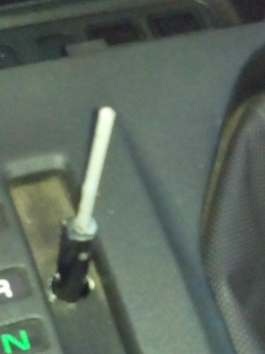

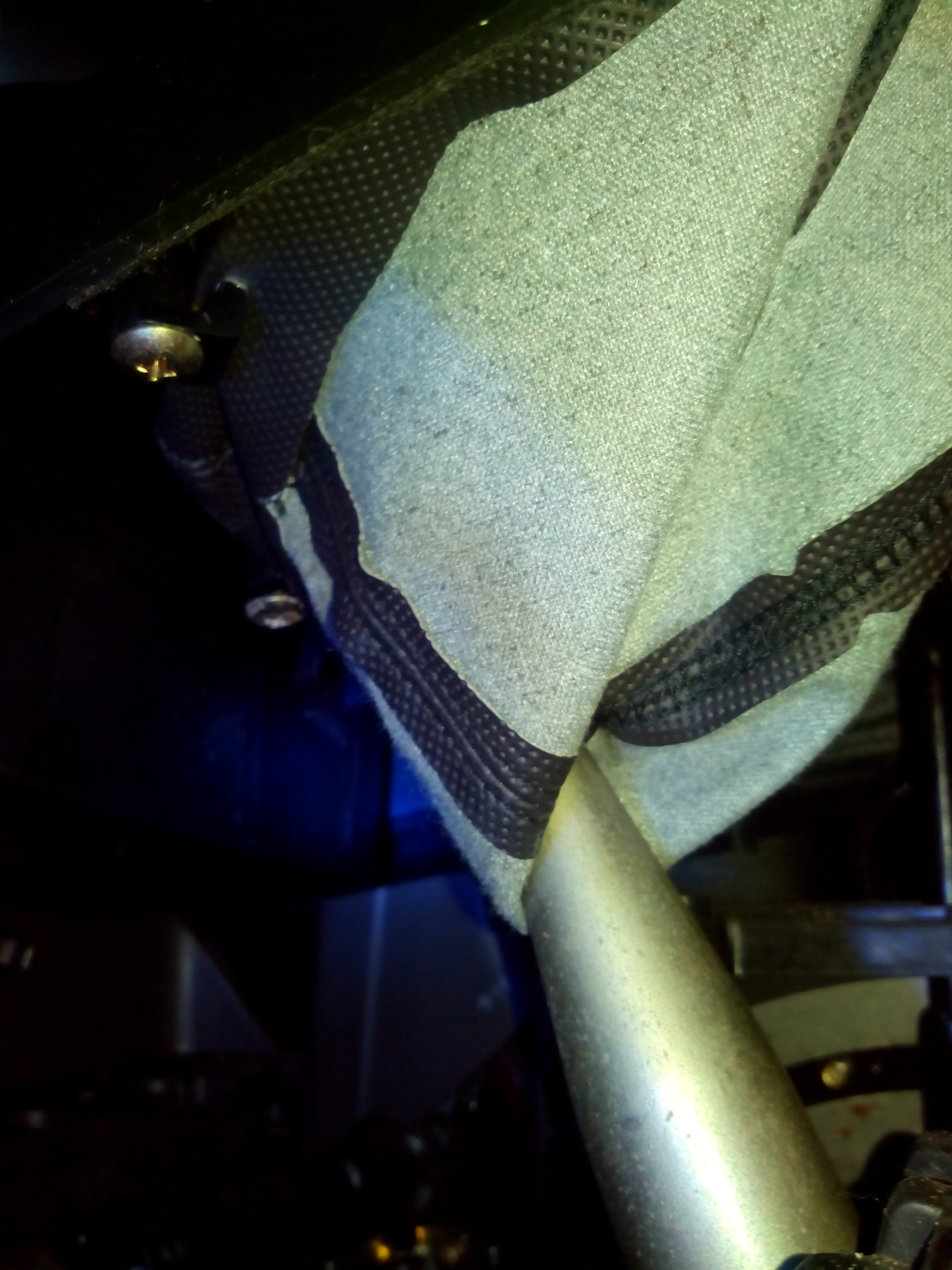

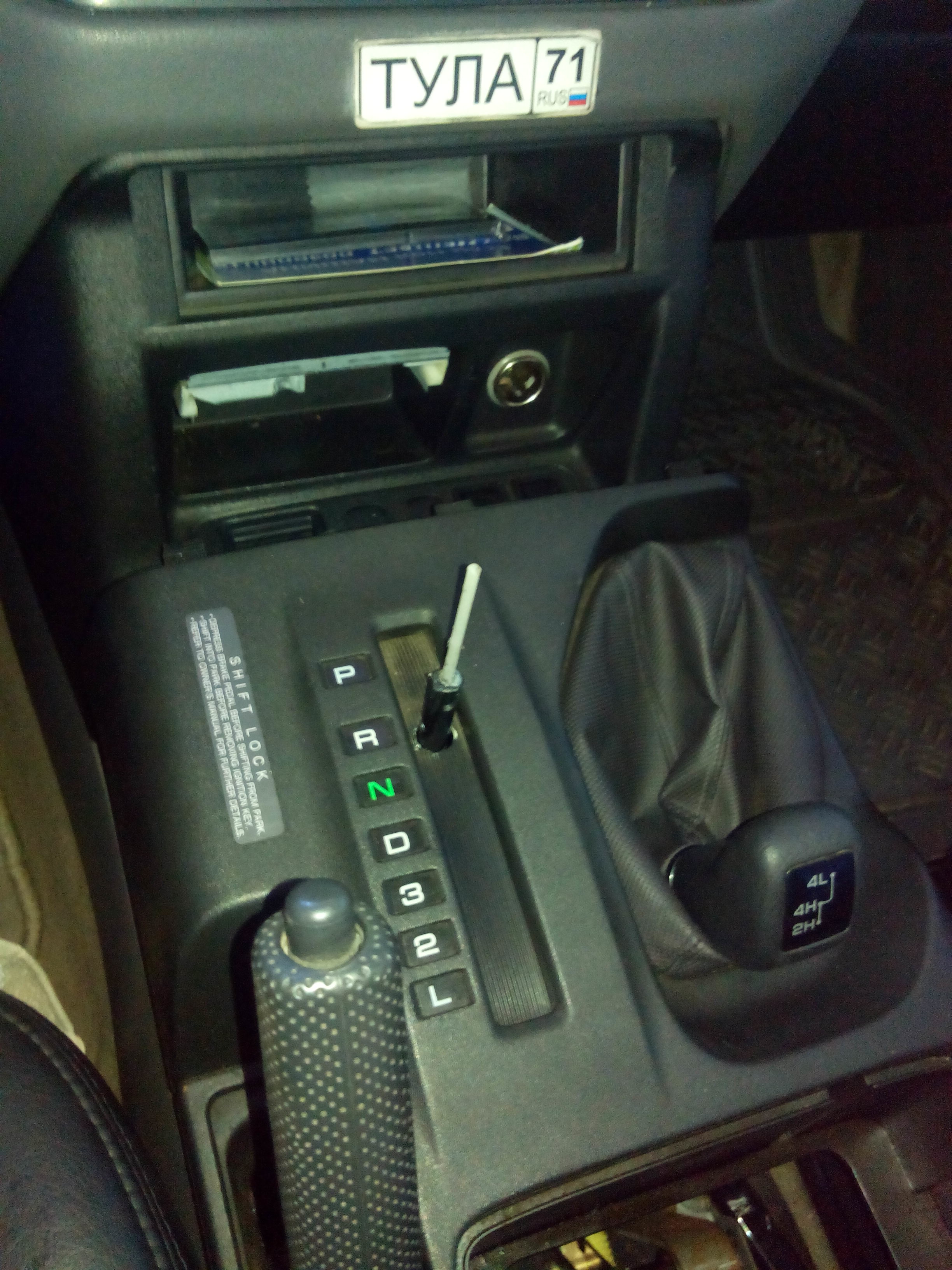

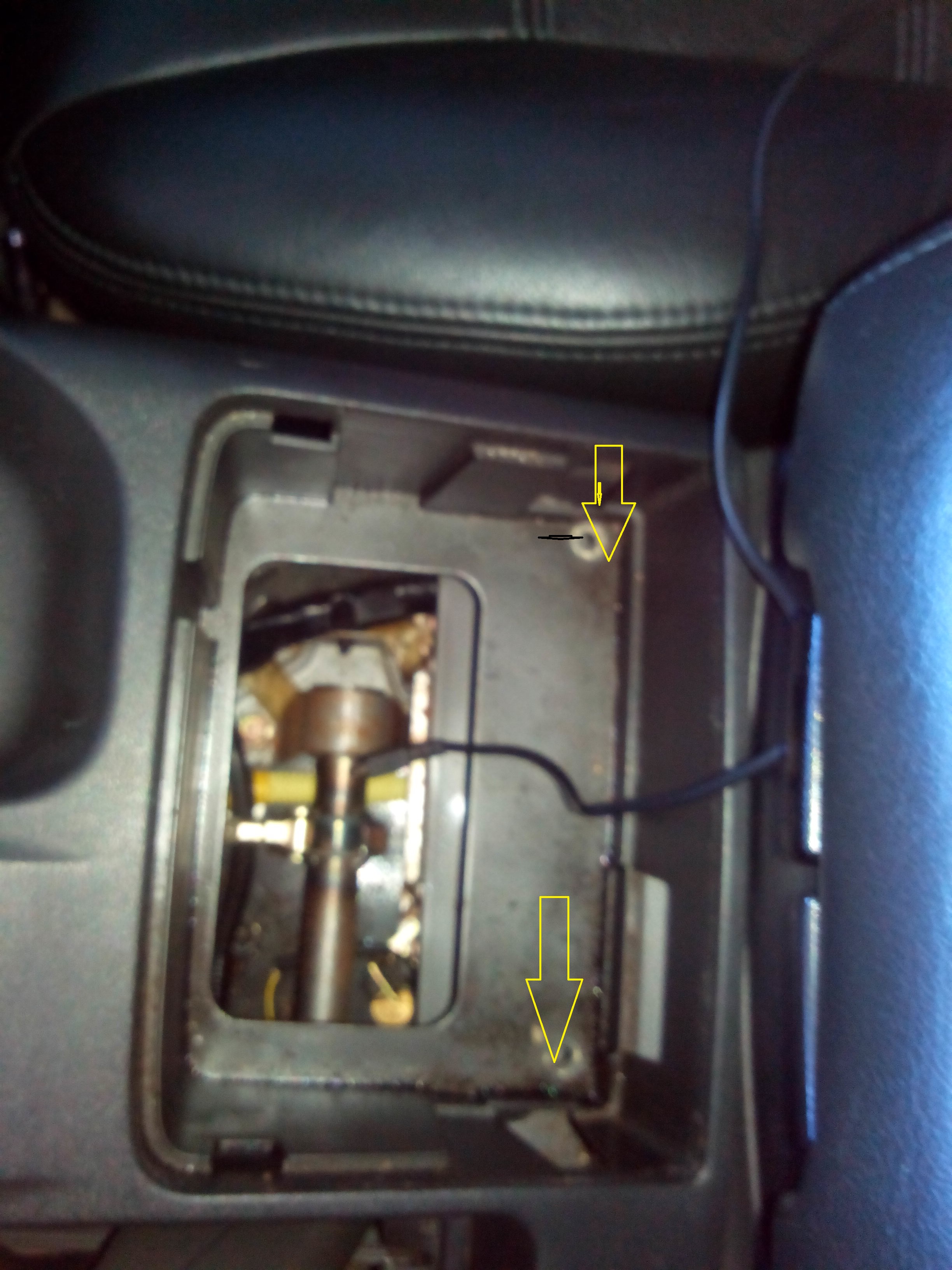

После этого сдвигаем ручку АКПП вниз и откручиваем 3 болтика держащих её на штыре АКПП и снимаем саму ручку.

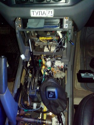

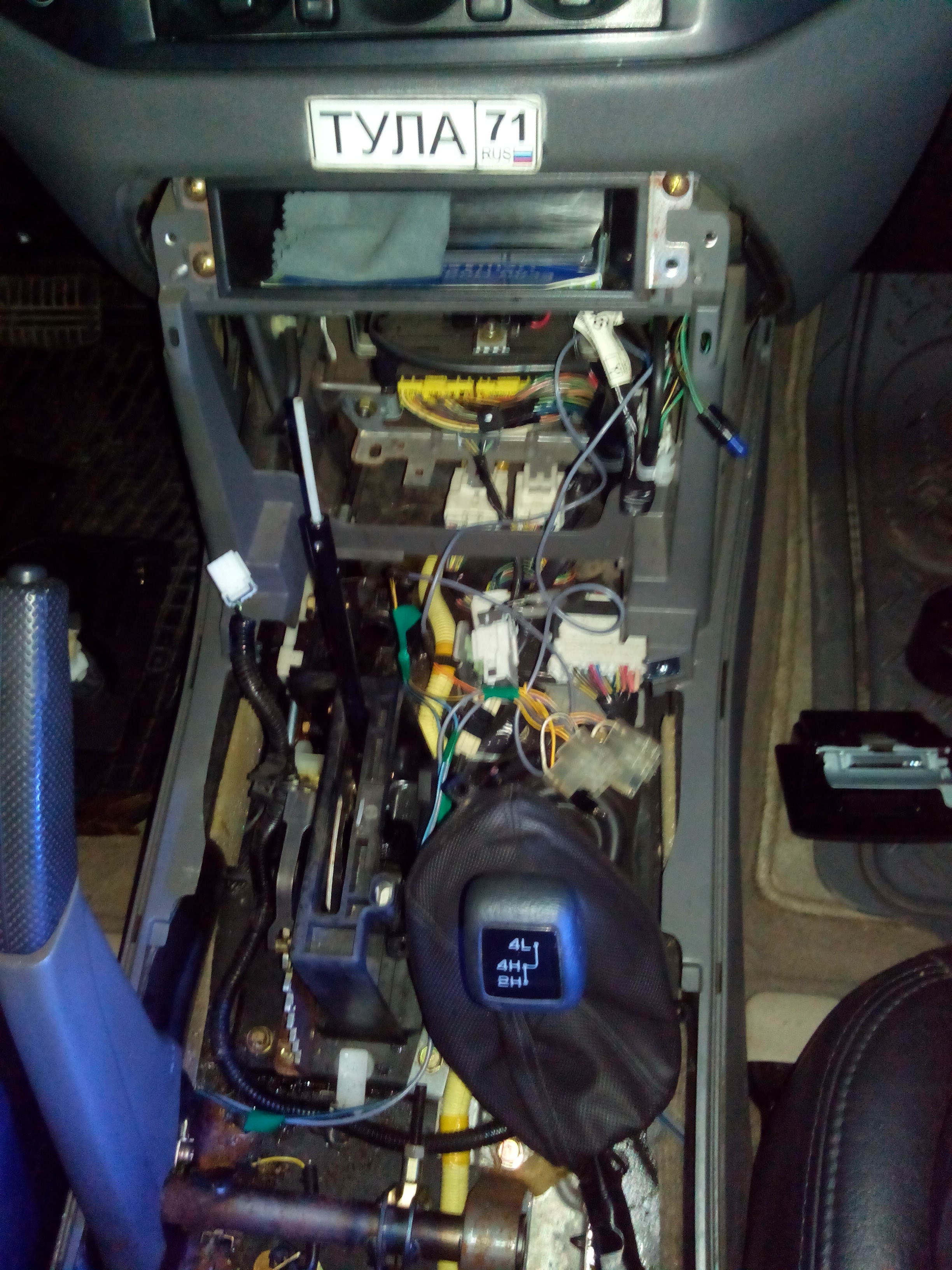

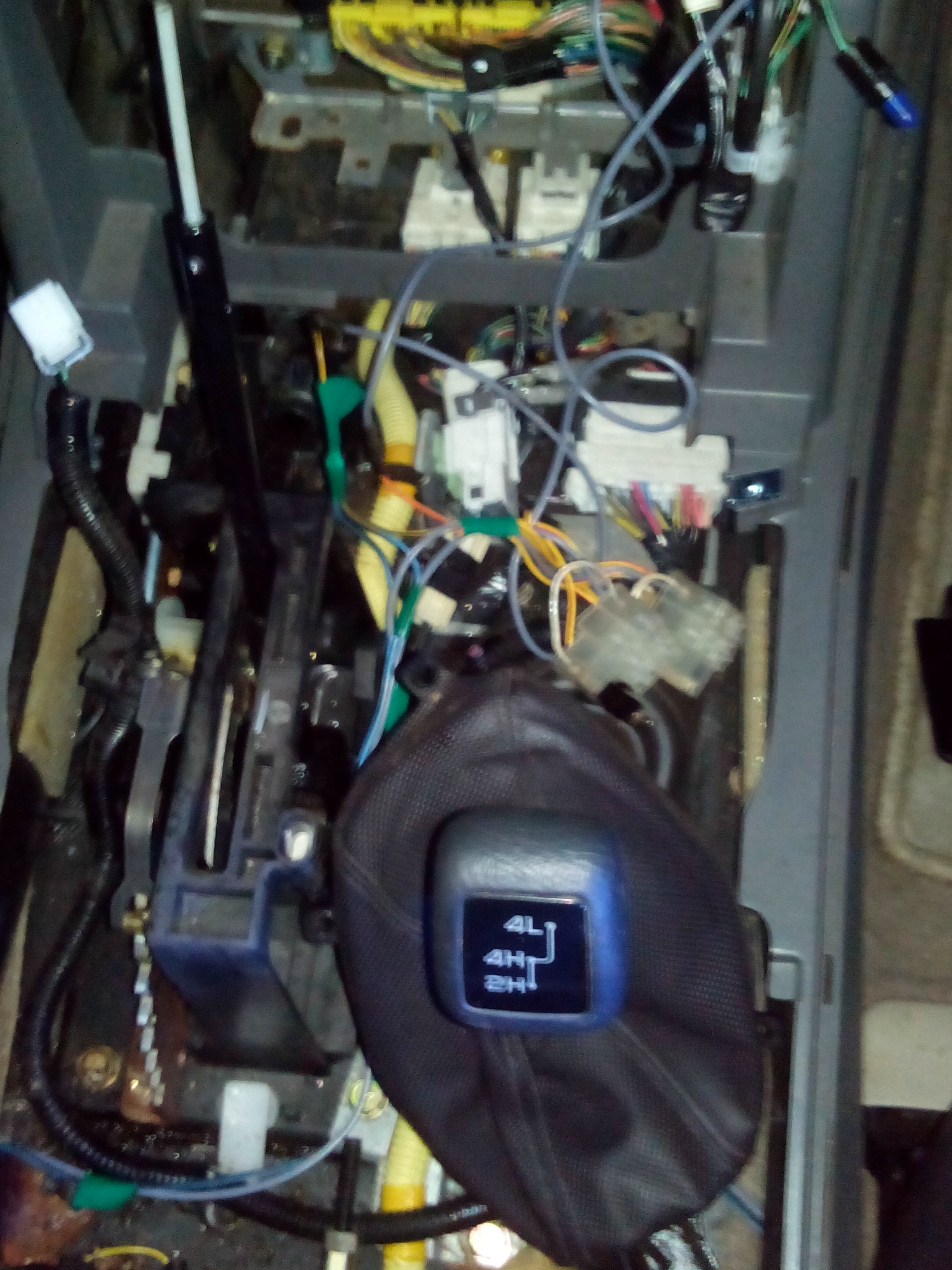

Снимаем первую часть консоли и вытаскиваем вперёд на несколько см вторую часть. Выглядит это как то так :)
Если хочешь что бы было сделано хорошо, СДЕЛАЙ ЭТО САМ!

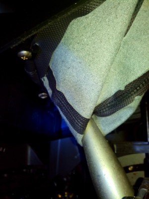

Поднимаем вверх вторую часть консоли и откручиваем 3 шурупа держащие чехол раздатки. Перед снятием не забудте отключить контакты прикуривателя и подогрева сидений. Снимаються они легко и проблем никаких не создают. И лёгким движением вверх снимаем консоль! Вид получаеться такой :=-O:

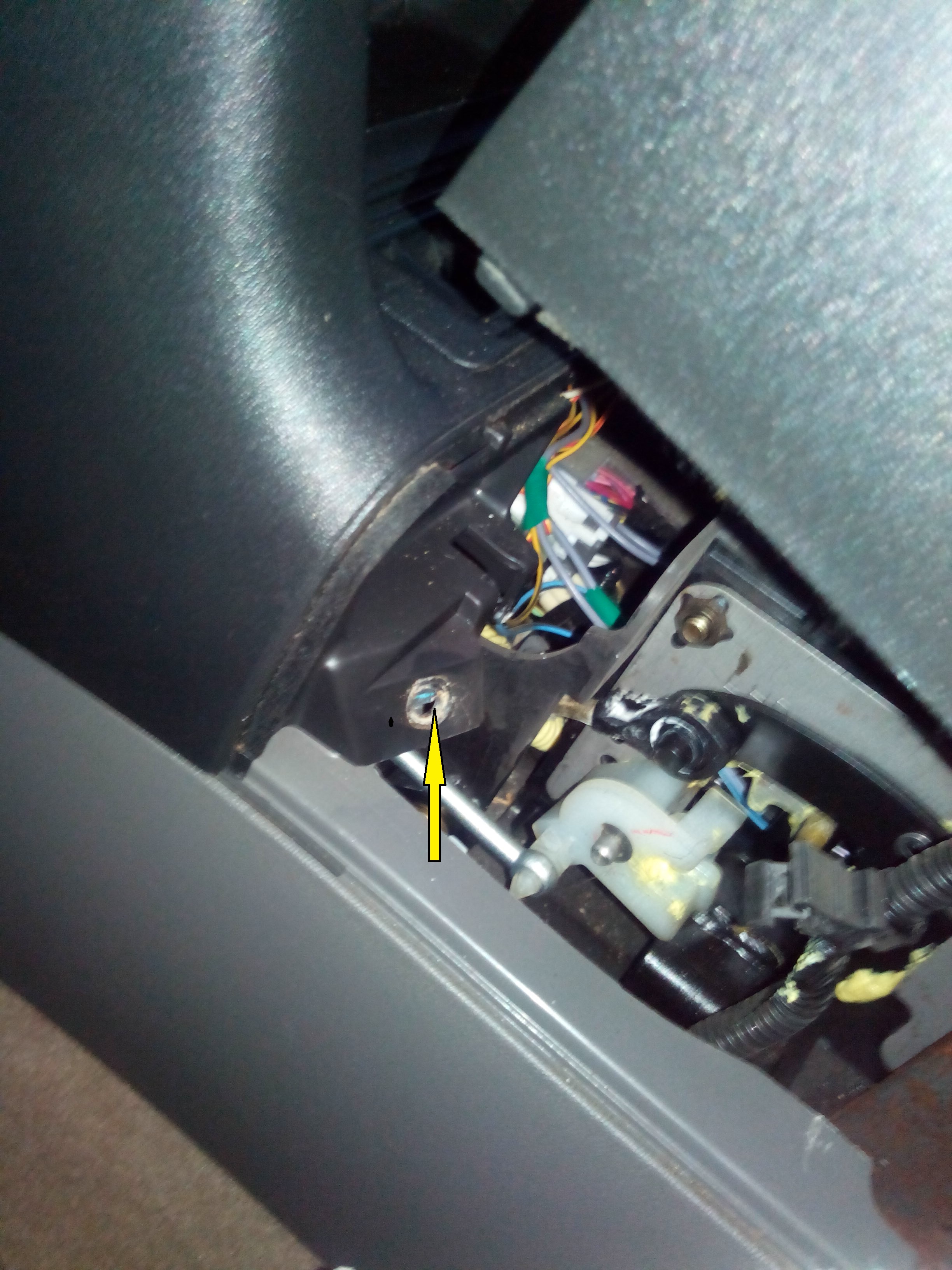

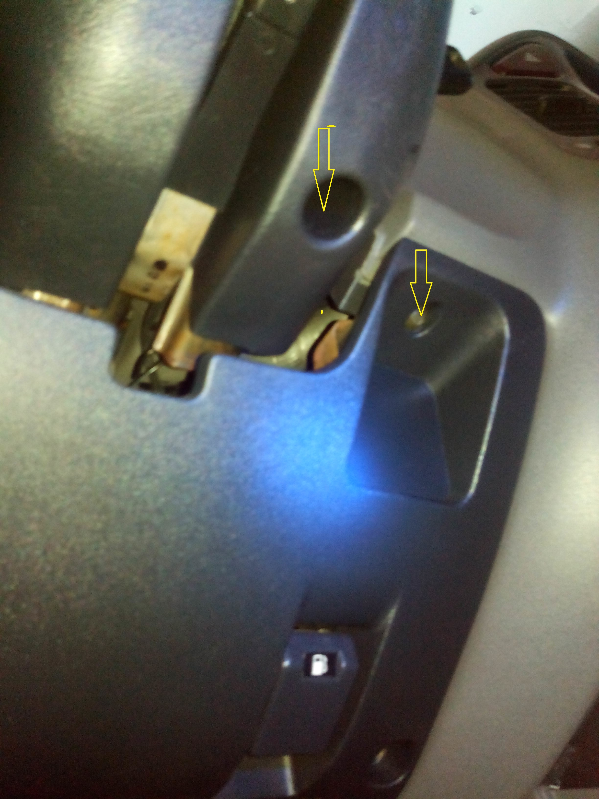

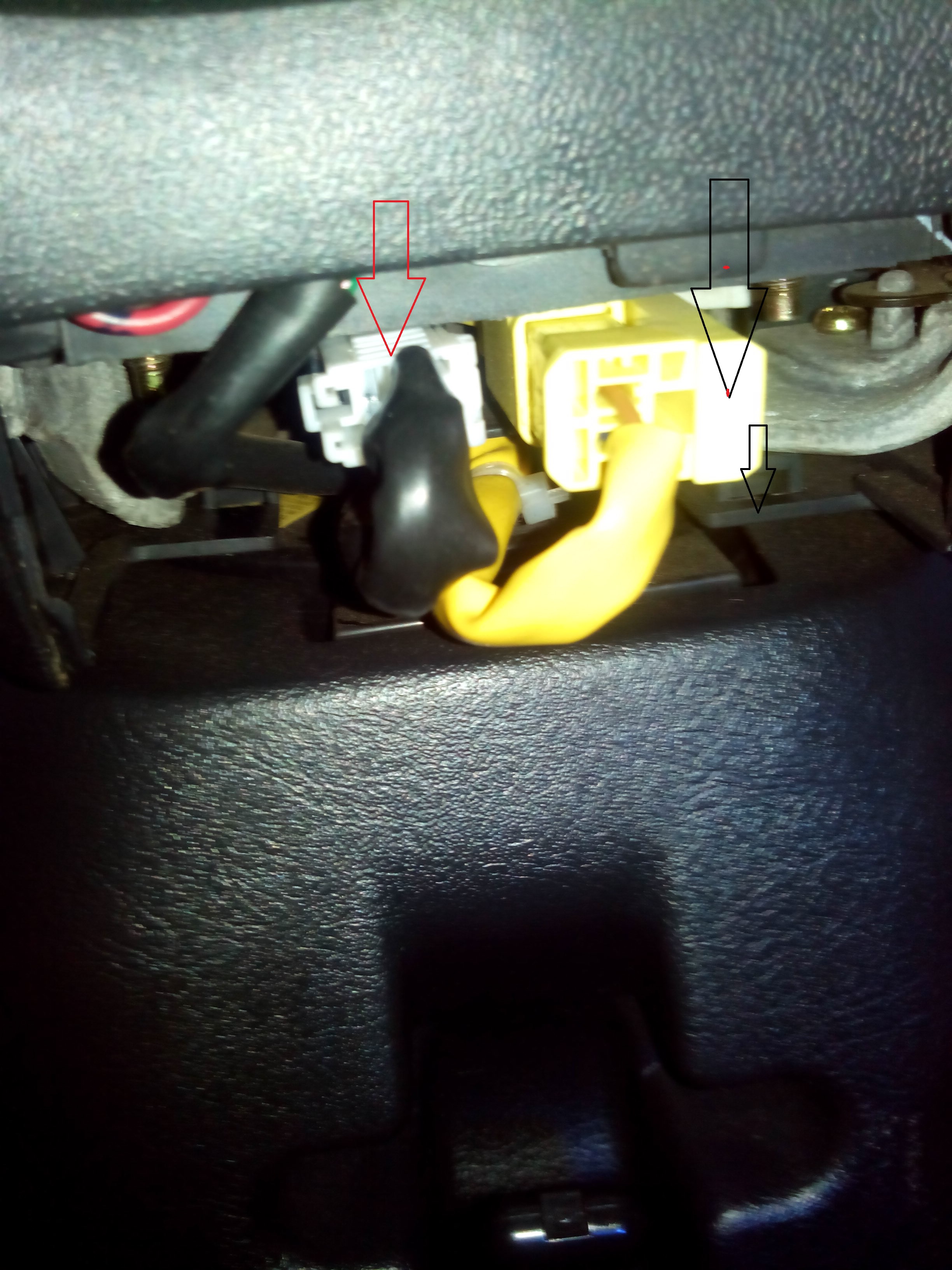

Для снятия рулевого колеса с вала отсоединяем клемы подушки безопасности и спирального провода.

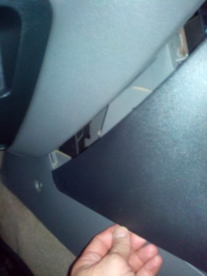

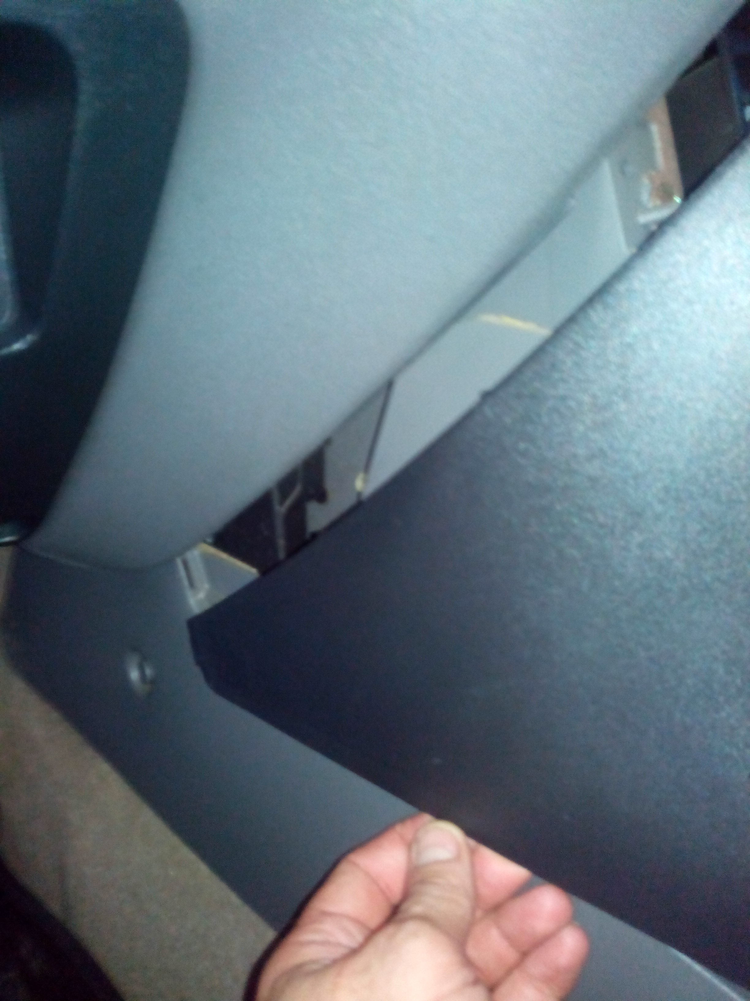

Без снятия кожуха под рулём было невозможно оценить состояние этого тросика пришлось снимать.

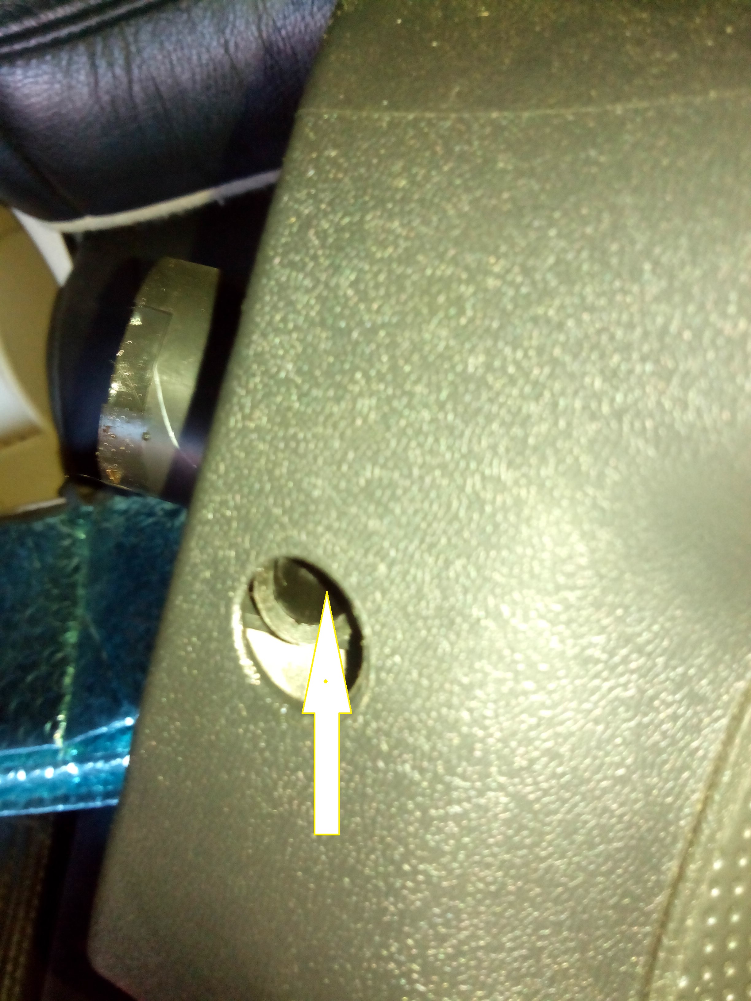

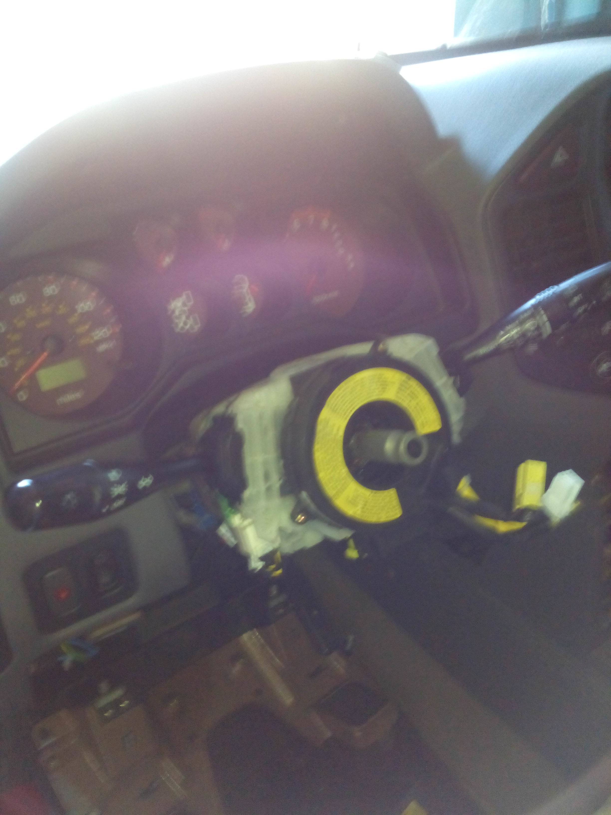

Шестигранником на 8 и длинной не менее 120мм откручиваем болт крепления рулевого колеса, а т.к он затянут сильно то необходимо подготовить вороток в виде свечного ключа.
Колесоснимаеться без усилий и после снятия выглядит так:

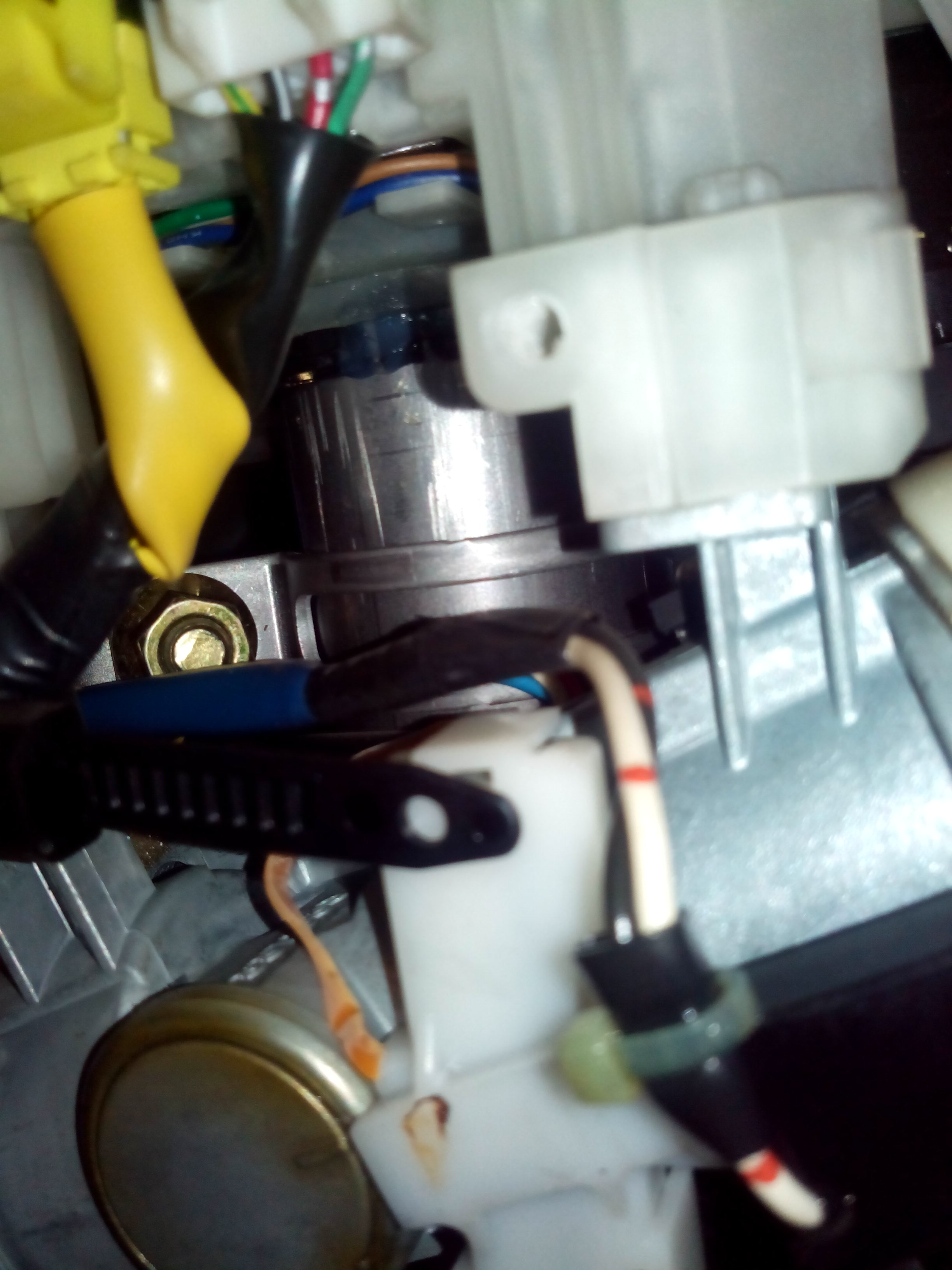

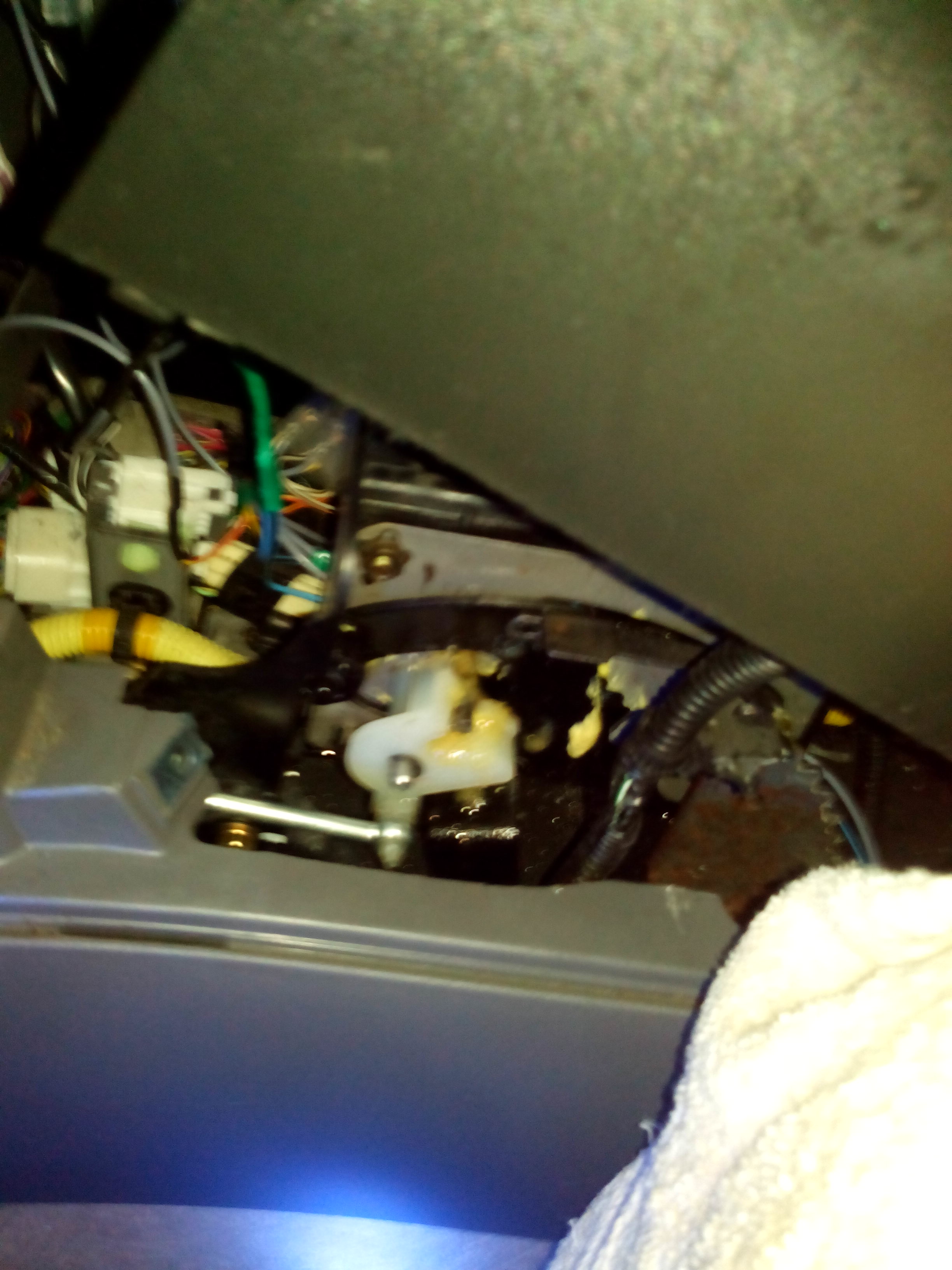

И всё заработало как часы. При этом обработал все механизмы и тросики проникающей смазкой.

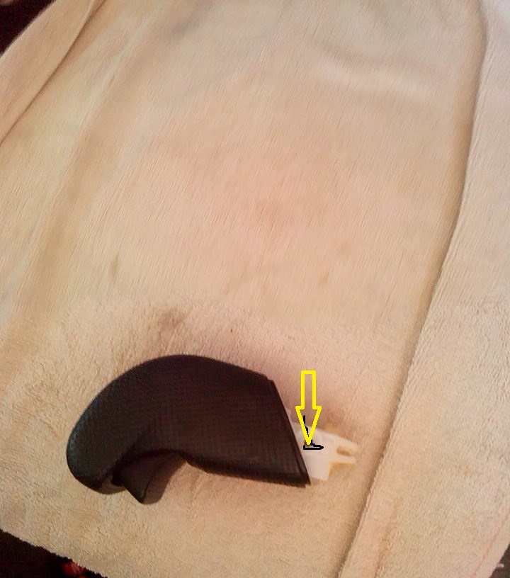

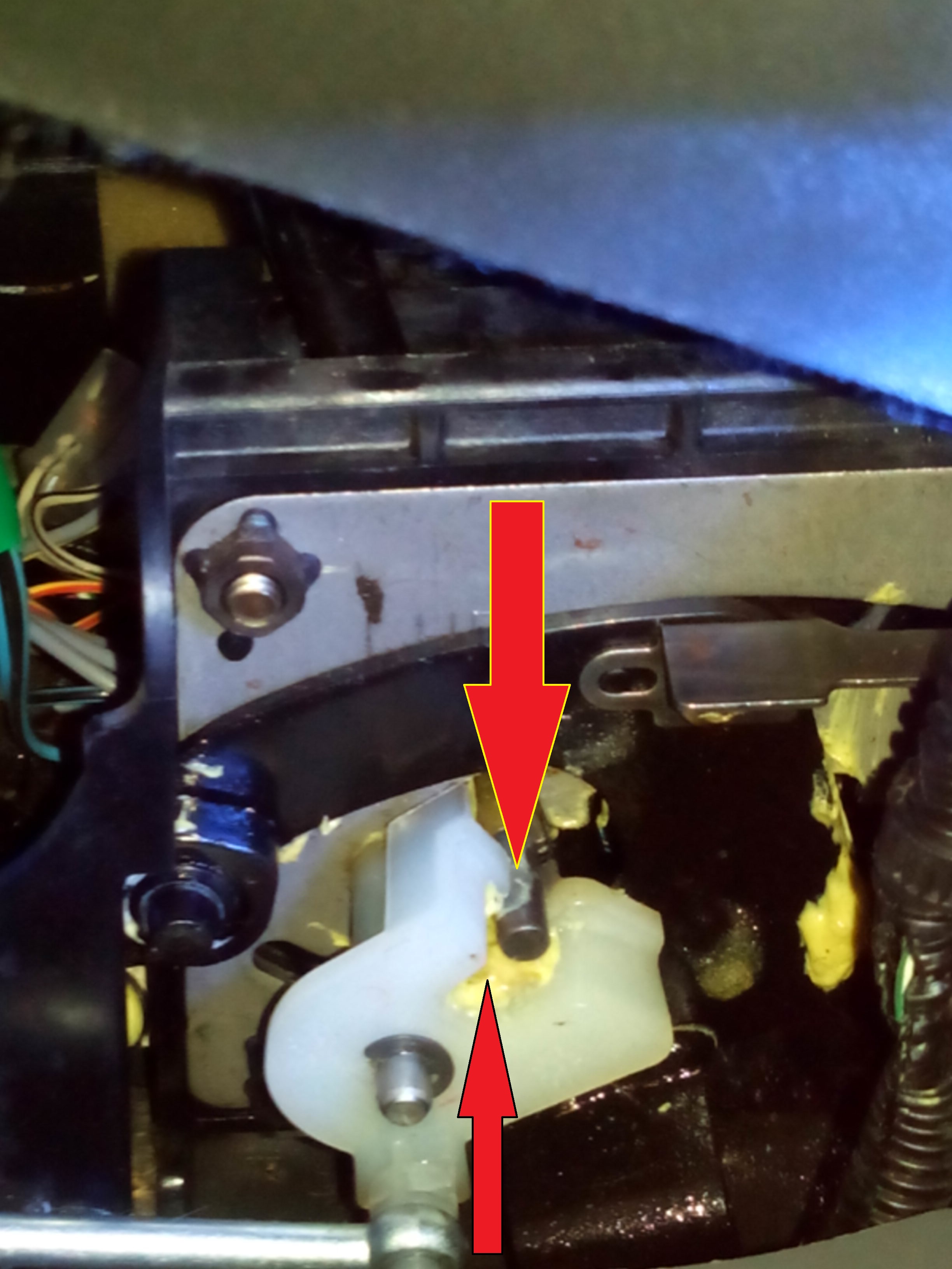

После осмотра замка и тросика причину выявил быстро. Заводская смазка на кулисе закоксовалась до состояния свечного воска и не давала шплинту занимать своё положение в механизме. Удалил старую смазку отвёрткой а на её место нанёс ЛОКТАЙЛ смазку для цепей силовых приводов.
Заодно смазал и механизмы замка зажигания и тросик тоже.

Сборку проводил в обратном порядке. Ничего лишнего не осталось по времени сборку завершил за 2 часа. Итог : всё работает как часы кулиса ходит как новая , управляеться одним пальцем.  Строго не судите пишу первый раз и разобрался как правильно писать не сразу.
Вот как то так! Ещё раз всем спасибо!!!

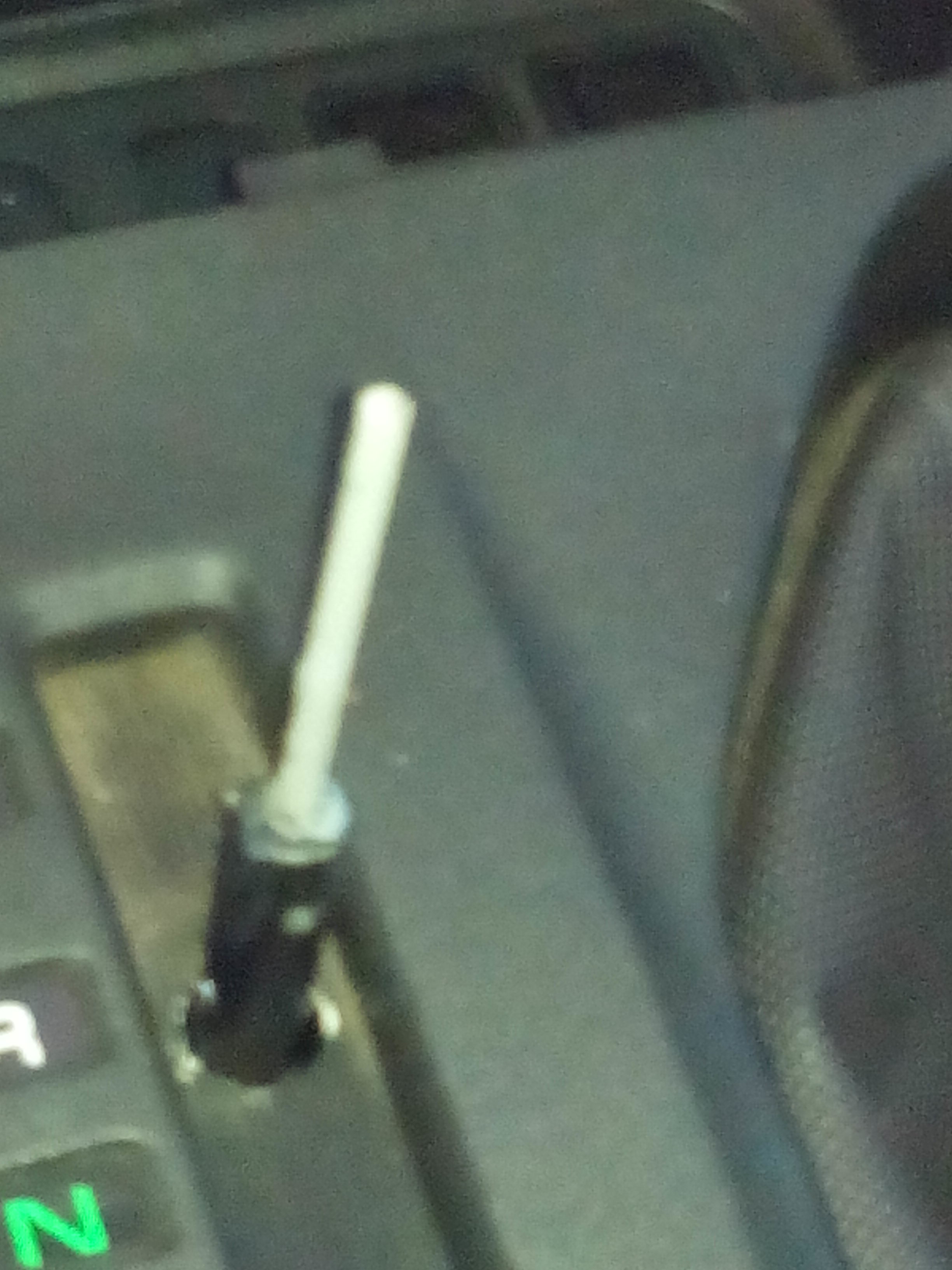

Какая прикольно маленькая трубка у тебя на ручке АКПП
Дед Василь
сталкер
Сообщения: 27
Зарегистрирован: 02 ноя 2012, 21:02
Двигатель:: 7g74mpi
Мой автомобиль(и):: mitsubishi Montero
Откуда: Тула
Re: Не вытаскивается ключ из замка зажигания.
Сообщение сталкер »
Пластиковая или железная?
HiTEX
Сообщения: 7028
Двигатель:: 6G72 24V
Откуда: Алма-Ата
Благодарил (а): 79 раз
Поблагодарили: 338 раз
Сообщение HiTEX »
Железная (про трубку же разговор)
Дед Василь
сталкер
Сообщения: 27
Двигатель:: 7g74mpi
Откуда: Тула
Сообщение сталкер »
Всё лучше чем кочерга на механике.
