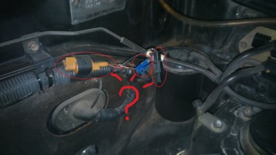

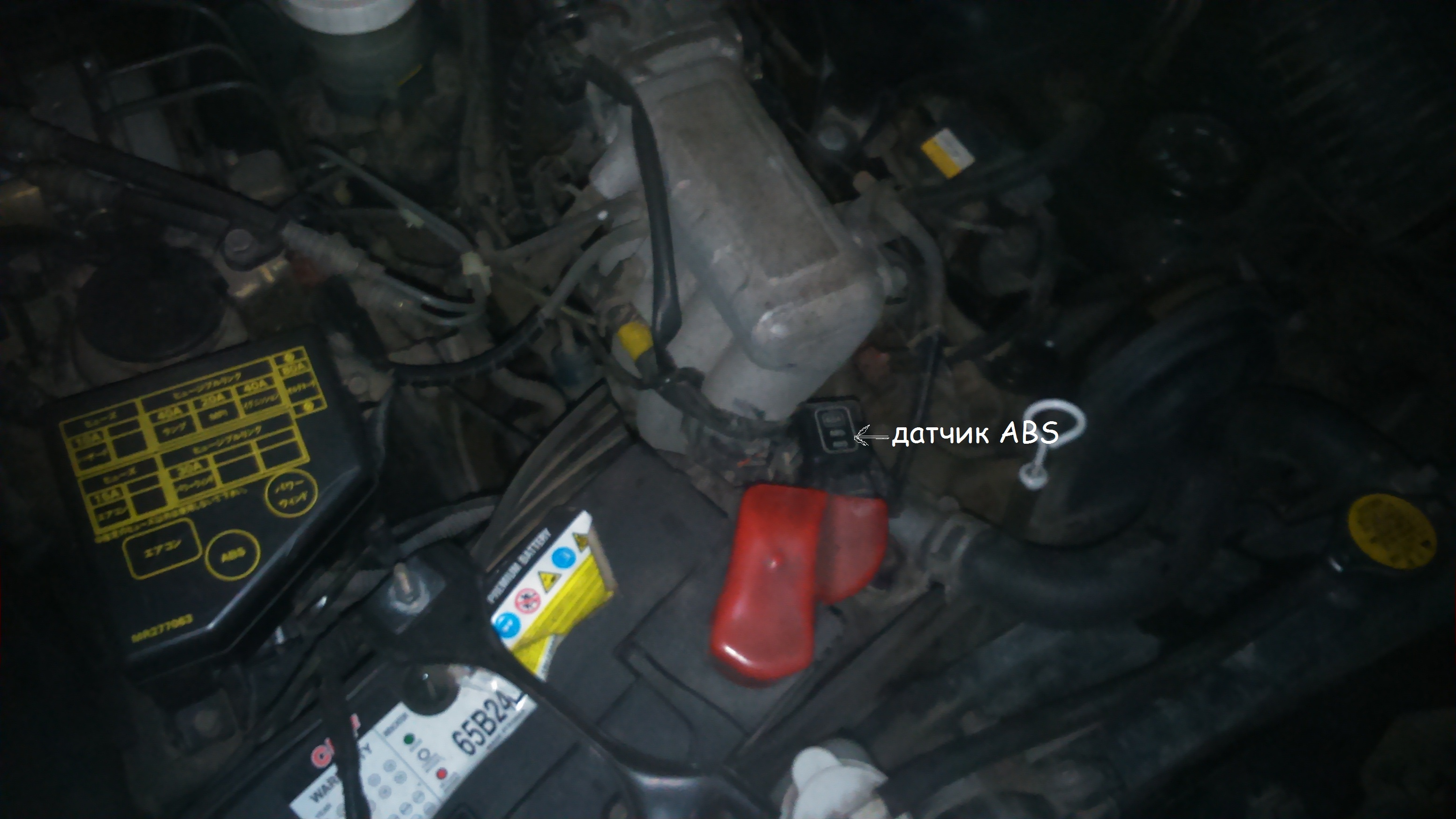

не выдержал пошел смотреть...
"... дело ясное ,что дело тёмное ::-D:" завел, те же яйца толь с боку. посмотрел контакты ( мало ли) случайно задел датчик ABS (висит на плесе) и о чудо! все как было 1000 на холодном, работает ровно. потом опять упало до 500 и плавает :(
и еще ... нашёл 3 какие то фишки которые просто висят в воздухе? чей то? сталкивался кто нет?

То что ты назвал датчиком ABS,по факту является силовым предохранителем на 60Ампер для работы насоса системы ABS.
Три фишки для диагностики и ремонта.
Синяя - для подключения внешнего тахометра при регулировке зажигания
Коричневая - при закорачивании на массу автомобиля - отключаем корректировку компутером двигателя угла зажигания и по стробоскопу можем регулировать требуемый путём поворота датчика коленвала,что висит сзади на головке.
Чёрная - при подаче на неё плюс 12 вольт - принудительно включается топливный насос,для проверки его работоспособности и проверки (профилактики,чистки) топливных инжекторов. Странно только. У тебя вроде то же 96 г.в. А чёрная фишка висит рядом с остальными. У меня на родной косе и контрактной она висит по другую сторону головки на той же косе.
Значит сразу видно что акб у тебя стоит другой полярности чем нужно и плюсовой провод тесновато с окружением расположен. Как раз ниже предохранителя ABS корпус термостата. На нём два датчика (с одним проводом и с двумя). Посмотри контакты и провода на том датчике,что с двумя контактами,он важен для запуска,а у тебя там идёт проводка от АКБ
