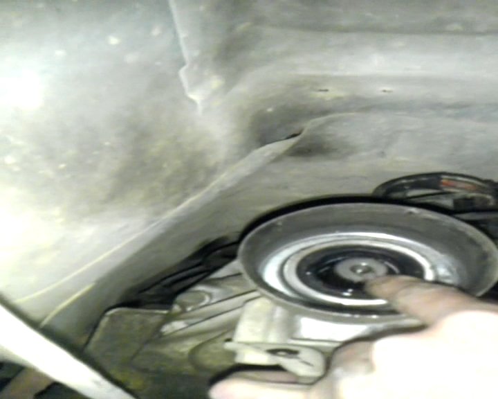

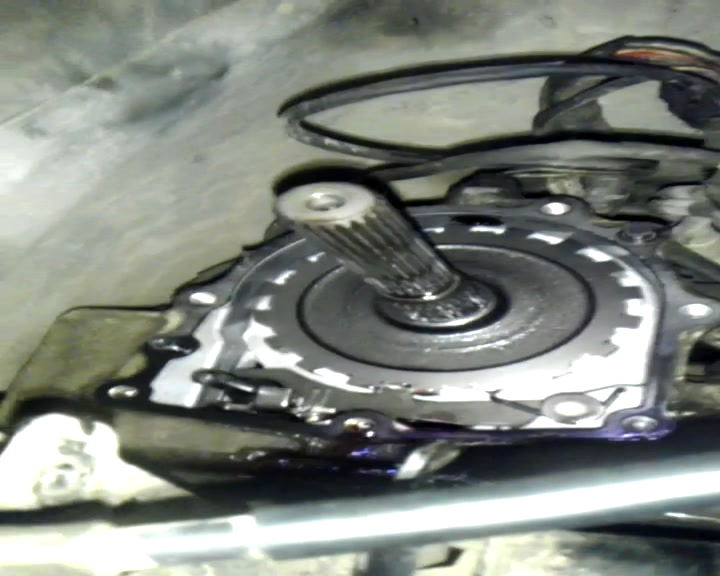

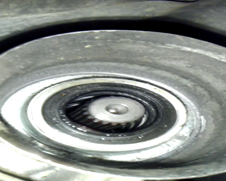

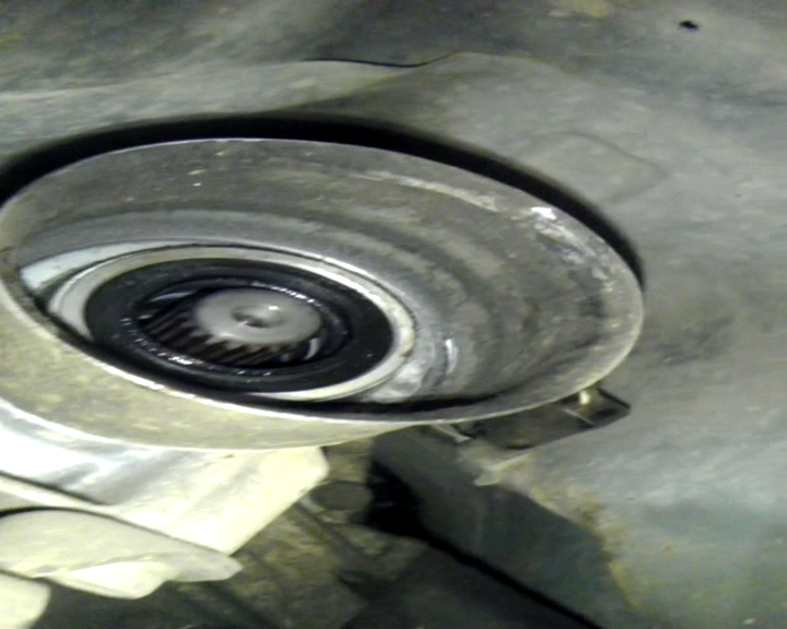

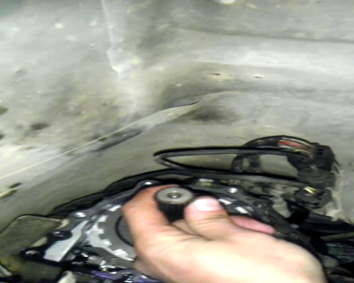

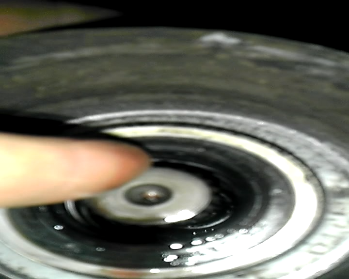

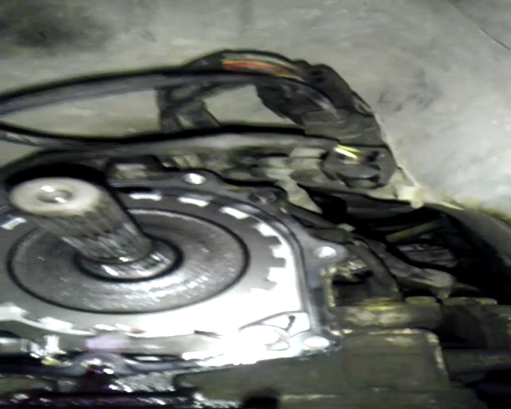

Всё по порядку..Какойто скрежет.метал по металу...залез-картина .вал в стакане автомата-по стакану скребёт. снимаю вал (рис 2). сам ВАЛ с автомата имеет ЛЮФТ!!!!(рис 3).снимаю корпус-картина!!(рис 4)...вал шатается-подшивника нет==какае то звезда..что делать--люфт есть...понимаю что значит подшибник а как и чё--ХЗ!!
Был в форуме-искал=не как!!!
Что делать!!
трёт в стакане.
трёт в стакане.
рис 2.bmp (1.58 МБ) 757 просмотров
рис 2.а.bmp (1.58 МБ) 757 просмотров
вал
вал
рис 3.bmp (1.58 МБ) 757 просмотров
люфт
люфт
рис 3.а.bmp (1.58 МБ) 757 просмотров
снял крышку
снял крышку
рис 4.bmp (1.58 МБ) 757 просмотров
вал шатается
вал шатается
рис 4.а.bmp (1.58 МБ) 757 просмотров
звезда-шестеренка
звезда-шестеренка
рис 4.б.bmp (1.58 МБ) 757 просмотров

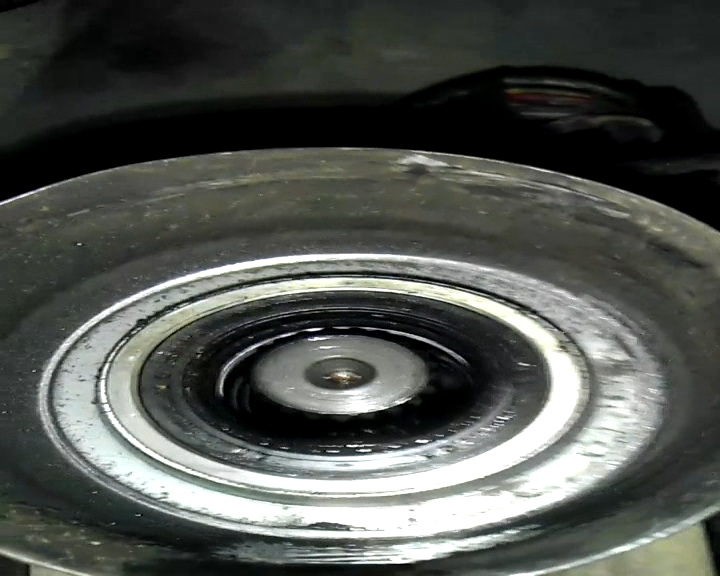

так и стоит-КОЛОМ!
так и стоит-КОЛОМ!
VIDEO0334.mpg (0_00_02) 000009.bmp (1.58 МБ) 757 просмотров

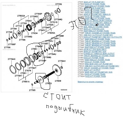

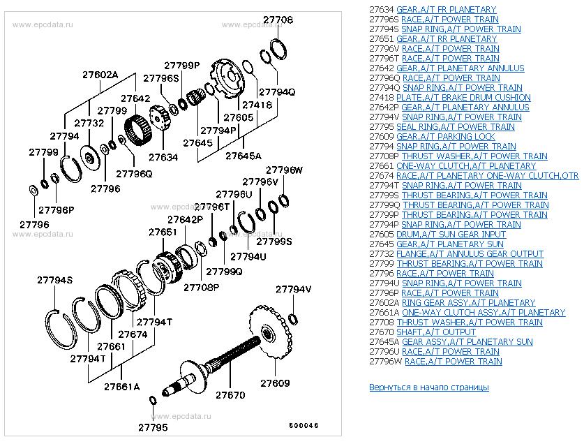

Прикинь данные из каталога. По описани эта шестерня - элемент парковочного тормоза. Парковокой не пытался автомобиль никто остановить ? Парковка то держит ?
Осилишь - можешь разобрать. Не осилишь - можешь у кого нибудь конченый автомат купить и из двух собрать если твой по работе в поряде

автомат ехал-всё нормально! парковкой не баловалися...он и щас едет. напригает что вал люфтит..был гул..а полез уже как по стакану вал тёр.в стакане видно как его терёт

вот и сижу думаю есть ли смысл его разбирать или уже котрактный ставить??...ну вот если это подшибник--реально до него добраться и поменять???
