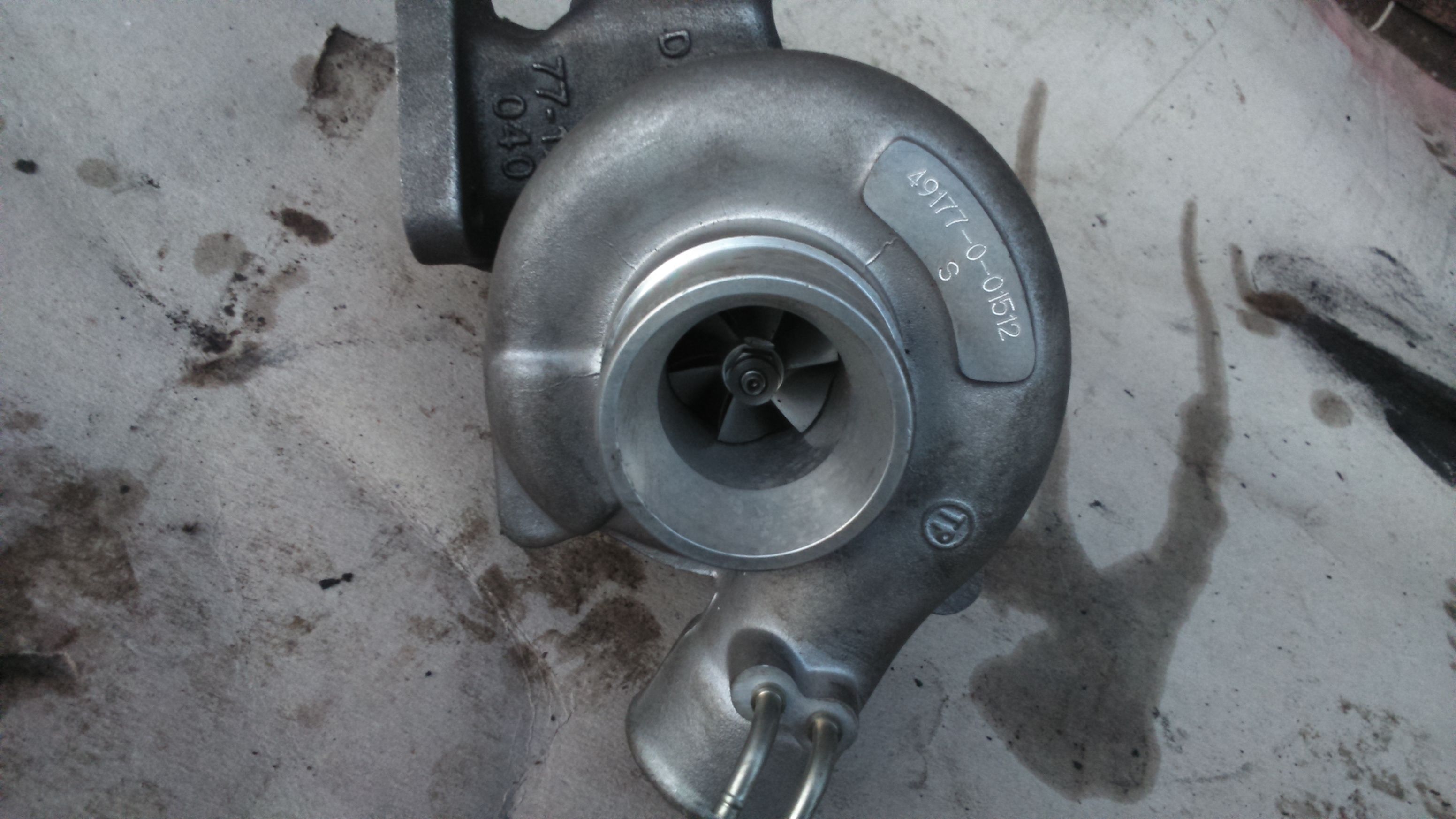

куплю турбину 4д56 93г. японец
вроде все признаки на лицо, что турбина сдохла и кидает масло.
типо, куплю турбину, нахожусь в городе Новосибирск.
за ранее спасибо, жду интересных предложений.

Re: куплю турбину 4д56 93г. японец
про охлаждение понятия не имею, как опознать???
вроде масляные шланги подходят.
какую-то здесь в новосибирске нашел, если такая-же то отпишусь.
а моя масло сильно кидает, дым синий, черный и синечерный тяги нет и давление в кулерных патрубках никакое, а раньше аж шланги срывало.
турбина у меня масленная.
у себя в городе КУПИЛ.
если все заработает-отпишусь.
беру дня 2 на установку.

пузотерка
- Сообщения: 883
- Зарегистрирован: 26 ноя 2013, 10:39
- Двигатель:: F23A
- Мой автомобиль(и):: HONDA ODISEY
- Откуда: новосибирск
- Благодарил (а): 8 раз
это не причем, у меня турбина чихала, потом заклинила и двигатель в разнос пошел.
