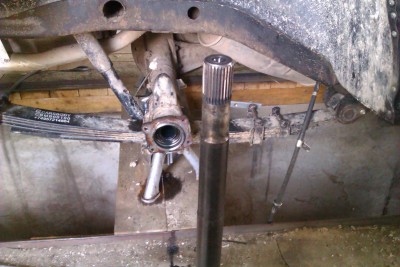

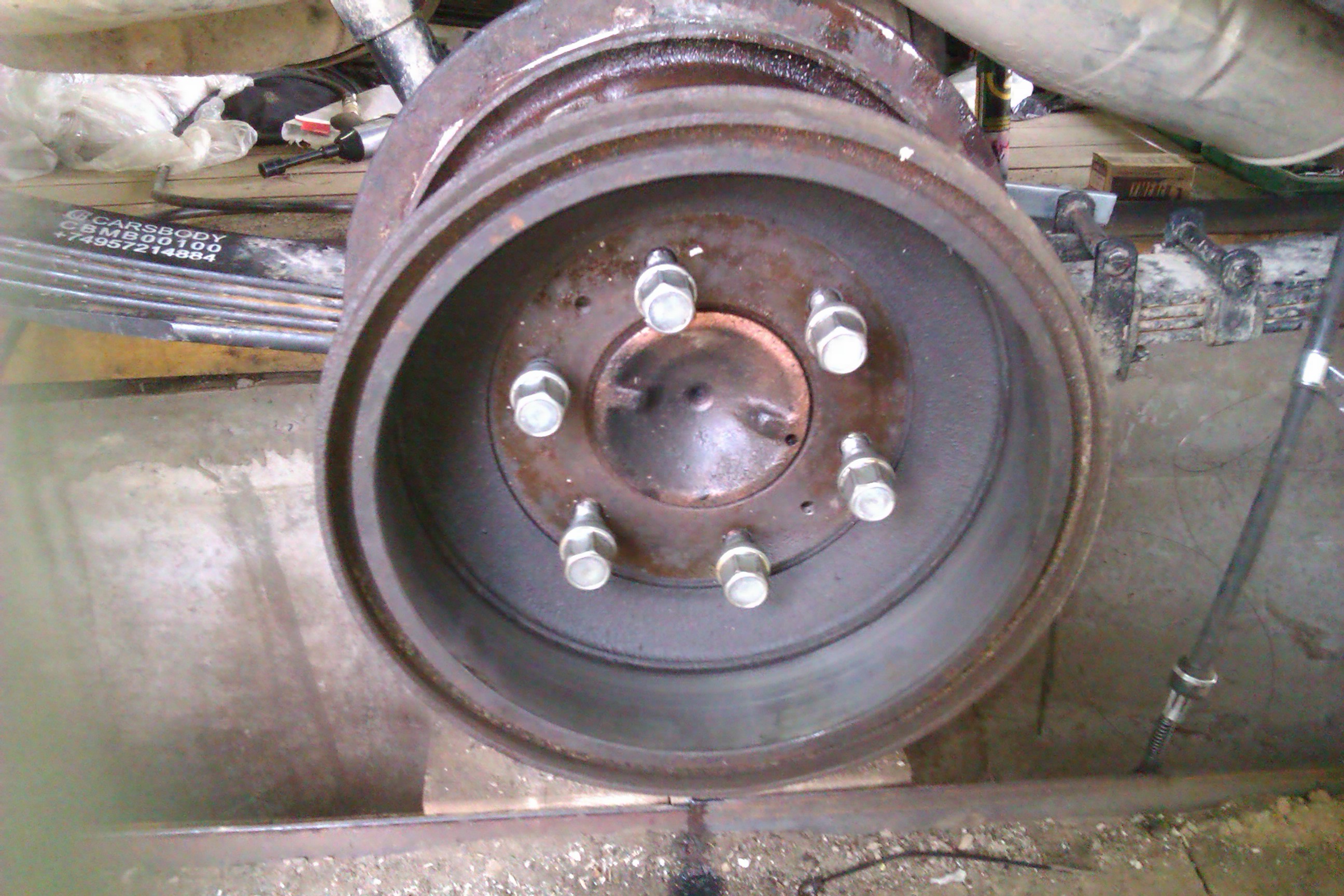

Разборка:вместо съемника используем перевернутый барабан

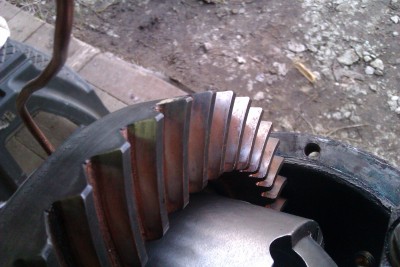

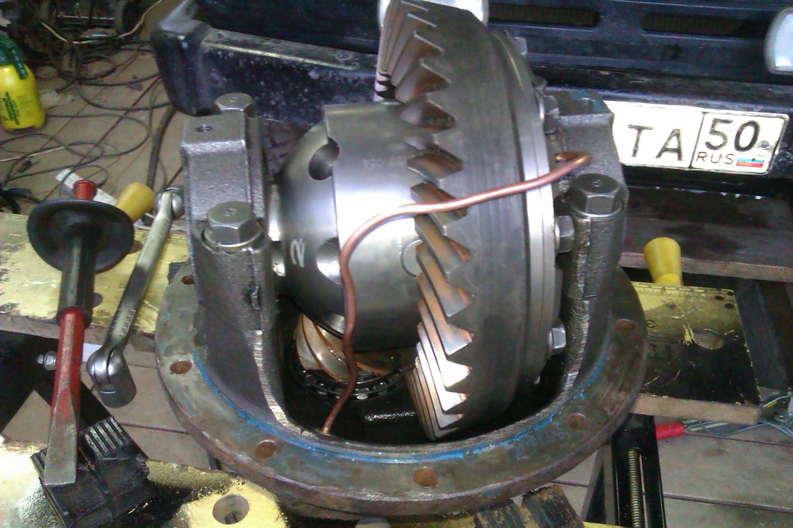

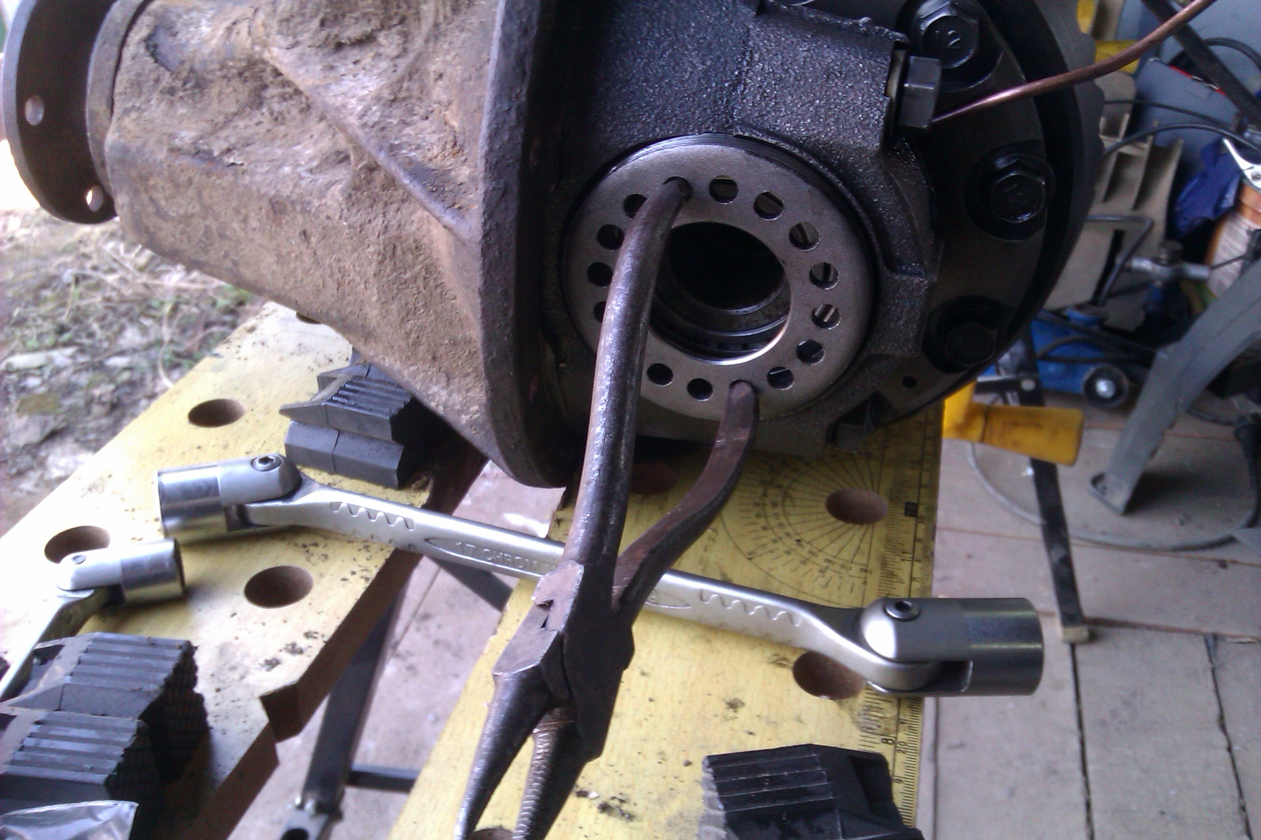

Вставляем диф,регулируем пятно контакта,используя инструмент))))
в итоге вот

Как регулировал пятно контакта что подкладывал не могбы описать ато у меня люфтит ?
trial69
Сообщения: 610
Зарегистрирован: 22 янв 2010, 19:21
Двигатель:: 4G54
Мой автомобиль(и):: Pajero1
Откуда: Королев,М.О.
Поблагодарили: 14 раз
Re: Установка китайской блокировки в задний мостП1
Сообщение trial69 »
Делал вот по этой методе
http://www.youtube.com/watch?v=K5V0ExIIXRM
Использовал медный спрей.
