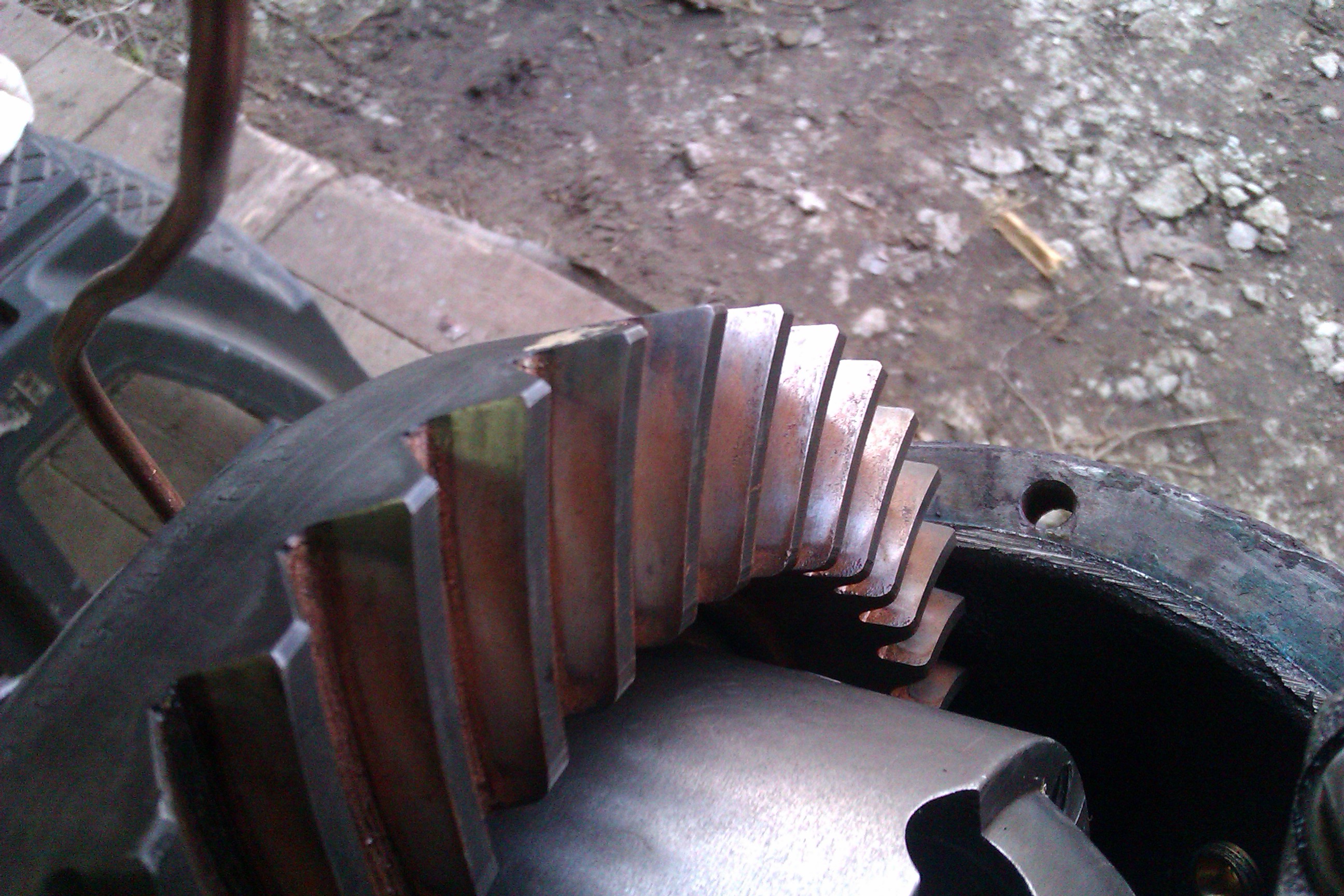

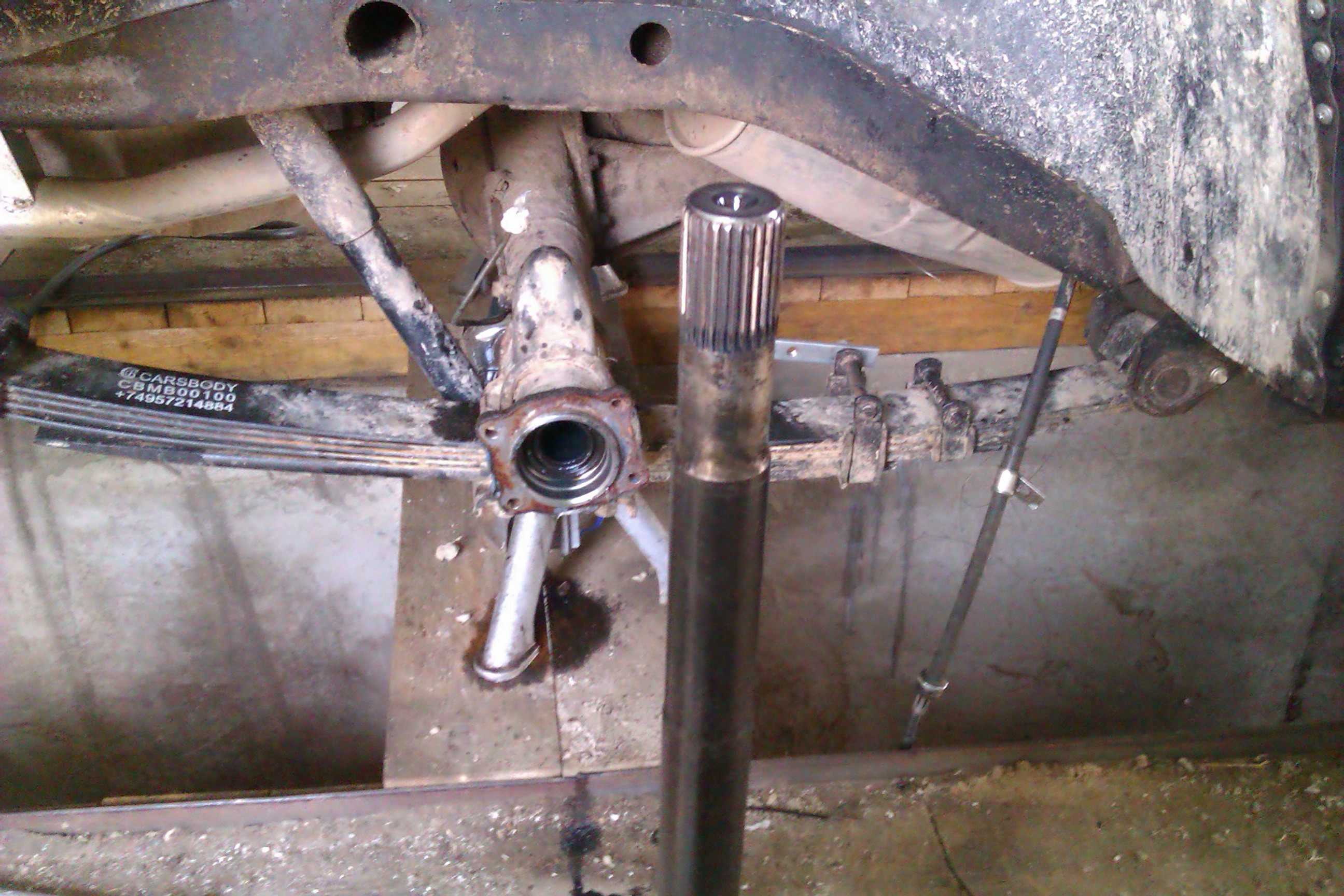

Разборка:вместо съемника используем перевернутый барабан
Вставляем диф,регулируем пятно контакта,используя инструмент))))
в итоге вот

АВ Цезарь
Как регулировал пятно контакта что подкладывал не могбы описать ато у меня люфтит ?
Re: Установка китайской блокировки в задний мостП1
Добавлено: 04 май 2014, 12:02
trial69
Делал вот по этой методе
http://www.youtube.com/watch?v=K5V0ExIIXRM
Использовал медный спрей.
