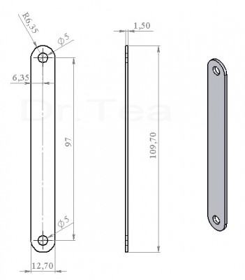

Нужна рессорно-пружинная сталь 60СГ или 65Г (или что-то близкое к этому) или титан (предпочтительнее). Обрезки.
Добрый день. Ищу токаря, желательно в Москве. Нужно изготовить детальку для велосипеда.
Также не могу найти материал необходимый.
Задание следующее:
Материал для изготовления - рессорно-пружинная сталь 60СГ или 65Г (или что-то близкое к этому) или титан (предпочтительнее). Обычная нержавейка и т.д. не подойдет
Чертеж детали: Мне нужно 3 штуки.
Задание следующее:

Да, подсказали, что нужен фрезеровщик.
Голубев, сможете сделать? С материалом ещё проблема - покупать лист из-за куска 10*10 см не имеет смысла, а у специалиста, как правило, обрезков выше крыши. Я одно время по помойкам ходил, искал, что может кто выкинет рессору (вроде там та самая сталь), но как то не густо на помойках, рессорные подвески в городе отмирают

Не с той стороны заходишь!!!!
Ты расскажи чё за хрень тебе нужна и какие у неё техзадания,на форуме полно людей связаных с металом..!!!
А так по твоим черчежам только смех вызываешь у спецов,не глядя видно гребёнку с деревянного окна))))
Хош я тебе дам кусок рессорины,тиски и напильник????при условии что меня не тревожишь?
А чего готовую не купишь?

А, всё просто - это деталь подвески велосипеда
Называется Флексбон (flexbone). Используется на двухподвесных велосипедах GT c рамами I-Drive 4.0.
В развороте 3 фото
Так вот, стоила эта деталька в магазинах в прошлом году 500 рублей новая и с болтиками, а в этом году их нет, остатки продали все, и завоз будет только в следующем (это я у официальных дилеров поспрашивал). Я её пока себе не сломал, но из-за того, что ломается часто хочу запасную, даже три запасных. Человек, который прислал мне этот чертеж попросил меня, что если найду того, кто выточит, дополнительно ему 5 штук сделать. Ну и более того, мне кажется, что можно сразу штук 20-30 точить, разойдутся быстро и велосипедисты будут очень благодарны.

Найти на разборе кусок рессоры от москвича, Купить хорошее сверло (выйдет рублей 150-200 за шт.) вырезать на нужном расстоянии отверстия и потом уже выточить болгаркой саму деталь. Сверлить при большом нажиме на малых скоростях (начинать с 2-3 оборотов в секунду и как зацепит стружку увеличивать скорость), сверло охлаждать в масле.
Необходимый инструмент:
Керн или дюбель + молоток для накернивания отверстий
Дрель мощная
Сверла (количество равно количеству диаметров отверстий)
Брусок деревянный (подкладывать под деталь при сверлении)
Масло для охлаждения сверла
Болгарка
Круги отрезные по металлу
Тиски
2 часа времени и прямые руки.
Удачи.
