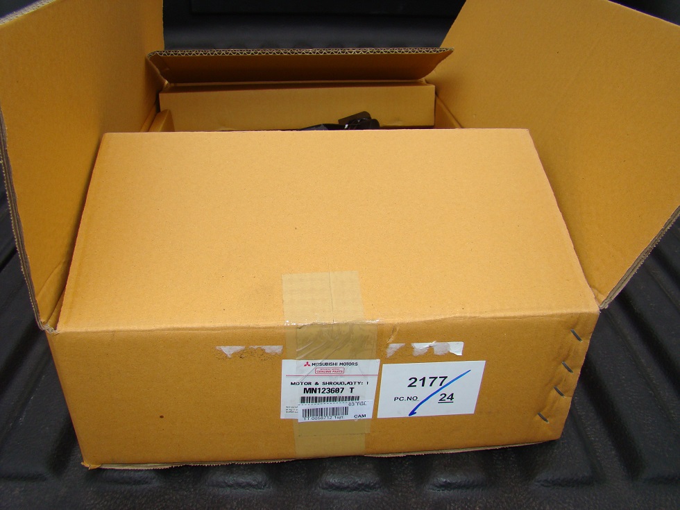

Визуализирую...пусть лежит тут.
Всё видно по картинкам.
оригинальный номер куллера на коробке.

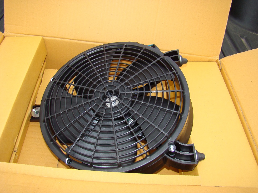

valeo
valeo

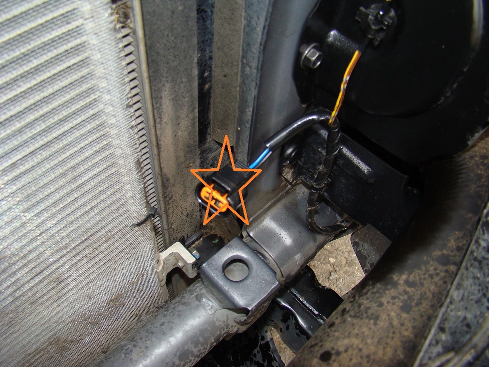

разъёмы все есть.
разъёмы все есть.

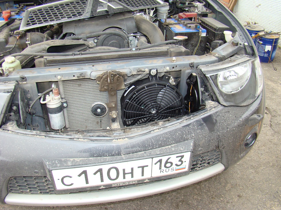

установленный вентилятор.

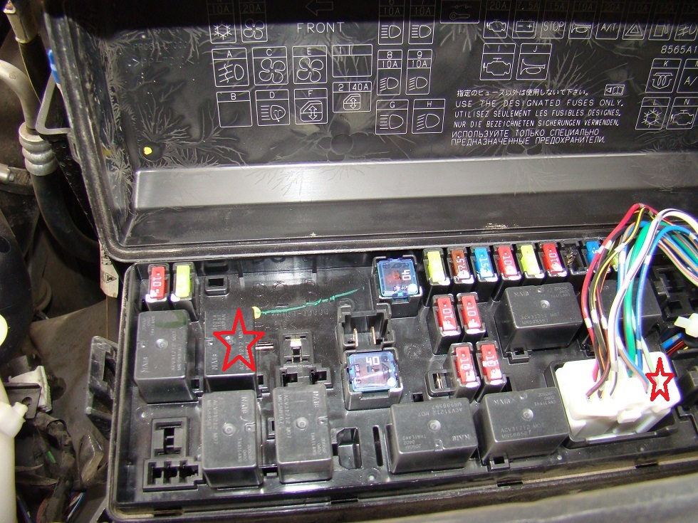

реле в блоке.№MR588567<br />Обратите внимание на наличие проводка.
