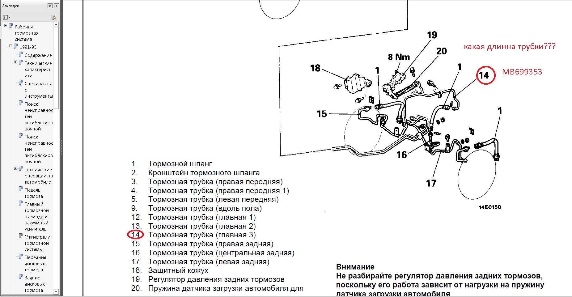

В догонку, подскажите, кто знает, какая длинна трубки ???

Замерить верёвкой длину трубки, подобрать по длине и штуцерам в каталоге WP нужную трубку. Обычно, от всех японческих авто подходят. И купить её (WP) готовую за 200-300р. Куда уж дешевле. Я у себя недавно на заднем мосту менял трубки. Поставил WP-125 и WP-132.

все бы хорошо, но перевозчики эти трубки так "пакуют", что потом их прямо не расправить)))Alex_LAN писал(а):Замерить верёвкой длину трубки, подобрать по длине и штуцерам в каталоге WP нужную трубку. Обычно, от всех японческих авто подходят. И купить её (WP) готовую за 200-300р. Куда уж дешевле. Я у себя недавно на заднем мосту менял трубки. Поставил WP-125 и WP-132.

Pteradaktel писал(а): все бы хорошо, но перевозчики эти трубки так "пакуют", что потом их прямо не расправить)))
как то так
По крайней мере, всем известный магазин их нормально пакует и привозит довольно быстро.
