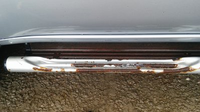

Армеец
Сообщения: 3273
Откуда: Тверь
Откуда: г.Тверь
Благодарил (а): 200 раз
Поблагодарили: 276 раз
Re: Защита порогов антигравием + качество ЛКП и сборки
Сообщение Армеец »
Дошли руки (закончилось терпение+денег подкопил) отдал на пескоструйку пороги, фаркоп докучи.
Вот такое зрелище после 6 лет
Красить будем на основе эбоксидной смолы.
