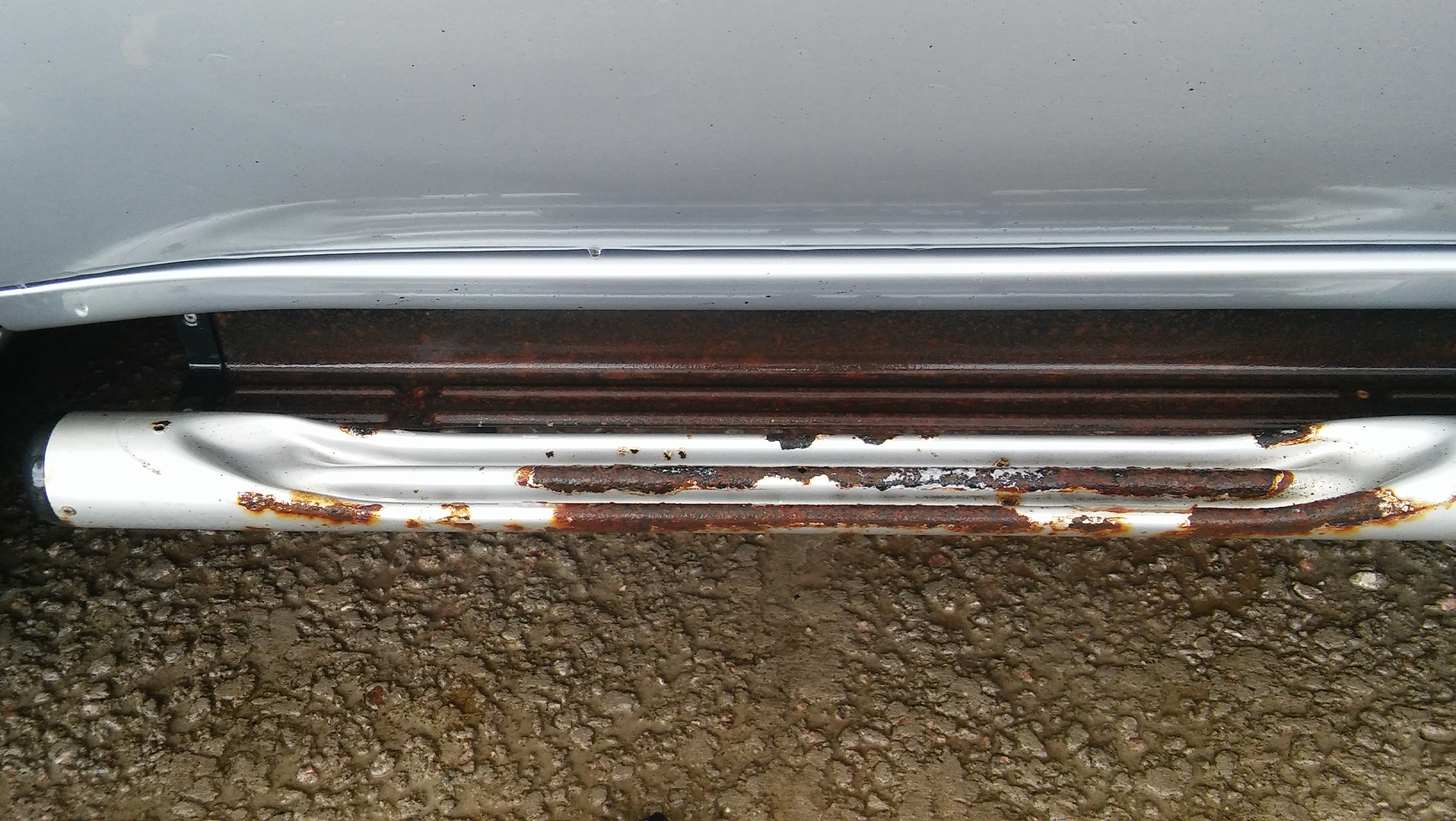

Армеец
Дошли руки (закончилось терпение+денег подкопил) отдал на пескоструйку пороги, фаркоп докучи.
Вот такое зрелище после 6 лет
Красить будем на основе эбоксидной смолы.
