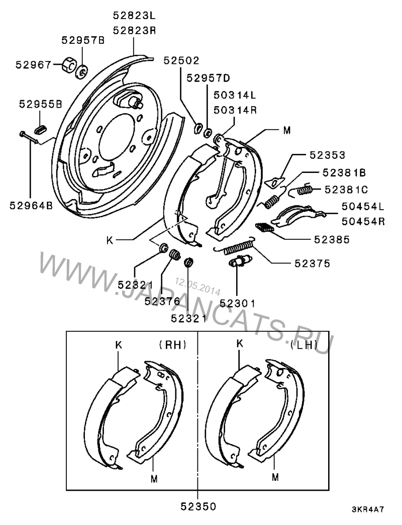

Re: Замена тормозных дисков.
Я менял с асфальта, поэтому ложишься под машину и смотришь внутреннюю сторону пыльника металлического. Внизу по центру овальная резиновая заглушка, выковыриваешь, за ней зубчатое колесико, крутишь отверткой, снимаешь барабан, перед установкой нового крутишь колесико обратно.Burton_TEAM писал(а):Дамс, а где она то знаю где пружинка регулируется на колодке, а где эта резиновая штука так и не понял смотрю, видел на 4х паджерах но на 3м.ruskos писал(а):Для начала нужно было изнутри барабана снять резиновую заглушку и отверточкой покрутить трещотку, которая сводит колодки ручника.
На рисунке деталь 52301 и есть тот самый регулятор.
Так подожди. Мне надо снять диск. Диск снимается с помощью 2 болтов. Легко. На место его поставить вот беда, я его молотком забивал что считаю очень тупо и мне стыдно за это. Диск то сам по себе итак выпрыгивает. Если я это колесико скручу то потом диск встанет легче? но тогда как я дотянуть до него?ruskos писал(а):Я менял с асфальта, поэтому ложишься под машину и смотришь внутреннюю сторону пыльника металлического. Внизу по центру овальная резиновая заглушка, выковыриваешь, за ней зубчатое колесико, крутишь отверткой, снимаешь барабан, перед установкой нового крутишь колесико обратно.Burton_TEAM писал(а):Дамс, а где она то знаю где пружинка регулируется на колодке, а где эта резиновая штука так и не понял смотрю, видел на 4х паджерах но на 3м.ruskos писал(а):Для начала нужно было изнутри барабана снять резиновую заглушку и отверточкой покрутить трещотку, которая сводит колодки ручника.
Короче) Чтоб на ура поменять кручу детальку эту 52301, колодки сводятся что дает диску легче становиться и будет мне счастье так? А потом при установке на место развожу. Просто ед вопрос как с установленным диском его развести , там же почти нет места к регулятору подлезть. Или просто оставить небольшой зазор чтоб диск вставал и забить. Нацепить супорт и ехать дальше? По факту над будет раскрутить посмотреть. В теории все понял скрутил, нацепил диск, раскрутил. Только где эта резинка где регулируется эта деталь малось не понимаю толь она гдет на этой металлической защите диска толь хз.ruskos писал(а):Если с колодок ручника не отвалились накладки-то менять их не нужно. Они почти вечные)))
Диск меняется с сведением колодок ручника на ура.
