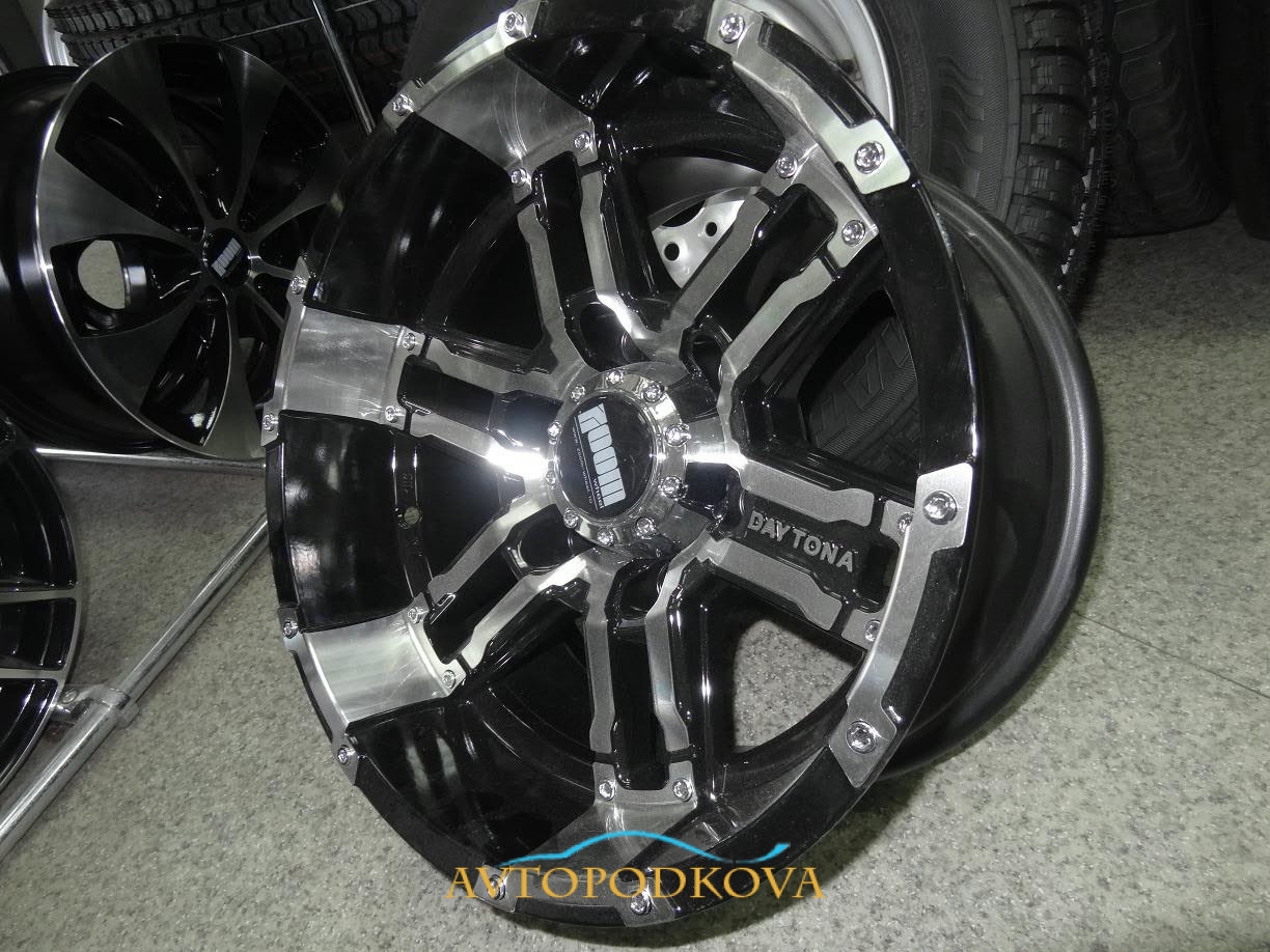

Народ, мне стыдно, конечно, но я не допонимаю подойдут ли мне диски, которые я выбрал на Pajero 2
8J*15 6*139,7 ET 20? Dia 104
На автолегионе совместимость
7J*15 6*139,7 ET 20 - стандартные
7,5J*16 6*139,7 ET 10 - замена
8J*16 6*139,7 ET 10
8J*17 6*139,7 ET 10
т.е. выбранная комбинация не встречается
фото дисков прилагается. Т.е. если толщина не 7, а 8 то диски уже не подойдут и резин 31*10 R15 не встанет?
265 на 70 R15 по другому
Стоят 3000 шт
8J*16 6*139,7 ET 10
8J*17 6*139,7 ET 10
Стоят 3000 шт

Просто 1 раз купил уже диски, скоба суппорта уперлась в диск, пришлось покупать проставки, удлиненные шпильки и на 1 день гемору получил, но продавец упирался, говорил, что точно подойдут

суппорт пройдет не пройдет по диаметру ступица надо 108 и вылет хотя бы 10
короче не подойдут
читай все разжовано

Точно? А то диски так представительски выглядят. Не могу никак найти то, что подойдет, ничего нет на рынкеПритворщик писал(а):суппорт пройдет не пройдет по диаметру ступица надо 108 и вылет хотя бы 10

умные люди разжевали, ЕТ 20 это когда диск во внутрь 10мм от стока, может тереть, да и ступицу штангелем померь все вопросы отпадут

Т.е. из того, что я понял Dia < 108 уже не посадится диск на ступицу. А вылет должен быть не больше 10, чтобы колеса выступали

правильно понимаешь! вот это уже лучше , малость выпирать будет . грязь полетит на машин

7JJx15 ET=10 PCD=6х139,7 DIA=108,0 вот твой заводской размер

а ширина то тут какая?Yura.nsk писал(а):Диски Zoom324 R-15 ширина 6*139,7 ET-10 Dia110,1 SIL POL Вот эти подойдут?

У меня стояли 7JJ 15 размер вылет +22 и ни че не терло. Щас поставил 7,5JJ вылет -10, 16 размер, на колеса 285х75х16. Вылет само то, грязь не кидает. В подписи можно посмотреть

Те первые там параметры dia 104-110,1 это как понимать уж больно я запал на них, почему они не подойдут?

Тебе надо 108-110. Это диаметр внутреннего отверстия по центру. Меньше не влезет.

А вообще, я когда покупал, подъехал, поддомкратил, снял колесо и померил диск. Подошел-купил.

на ширину 10 дюймов и резину соответствующую надо.к примеру 33/12,5.плюс вылет очень большой в минус.ступичные я так понимаю доп.нагрузка.плюс вся грязь на машине.такие диски на патрулях встречаются.мне на днях предлагали такие диски ковки.отказался.

Выступать будут, зато красиво
чиркать будет если только подкрылки с переди стоят, да и то их утянуть можно
