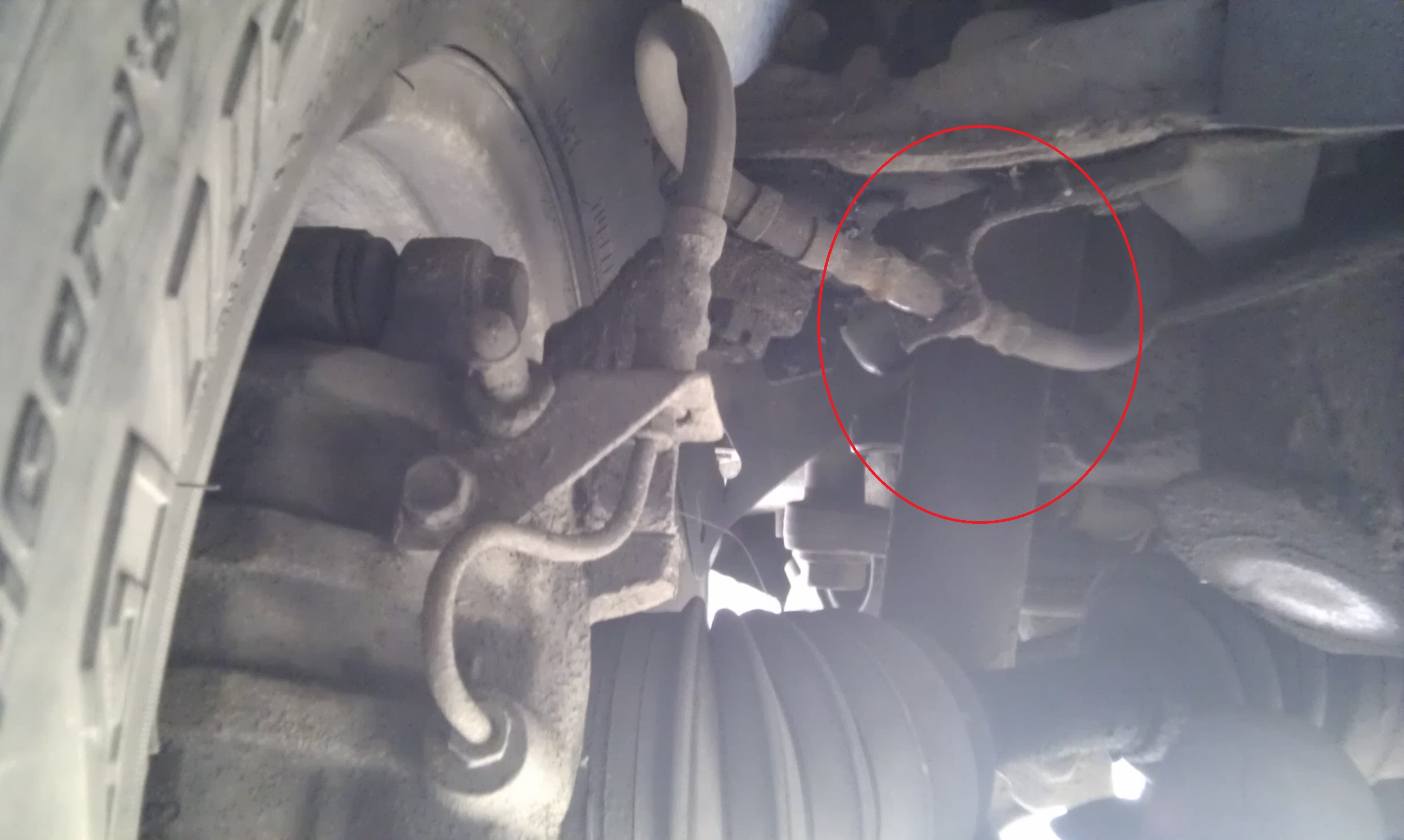

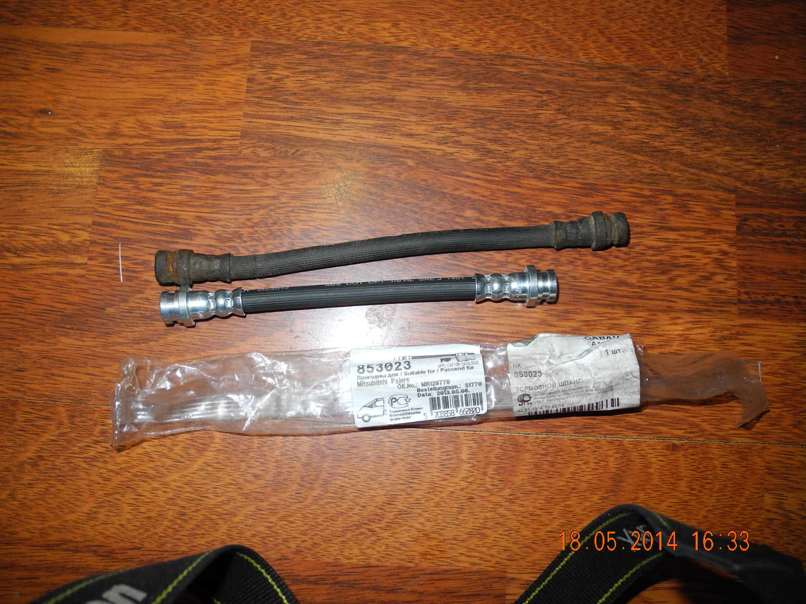

Подскажите ...
меняю тормозные шланги на переднем мосту....
покупаю по вину тормозные шланги...с верхними проблем нет...
но нижний шланг, почему то короче чем стоял ранее (фото нового установленного) и при выворачивании колеса идет чуть ли не в растяг, того и гляди порвется...
фото с разницей длинны нового и старого шланга прилагаю...
шланг не оригинал, но оригинал такой же длинны ....
вопрос... почему так? и какой шланг подойдет ???
сейчас планирую под Бутовым шланг на заказ сделать .....
Заранее спасибо ....

Re: короткий тормозной шланг (((((
да их полно от япов, от курузника возьми. В нормальных магазах шланги в наличии
Пасиб, Саня ...но сёня на Горбунова за 3 часа стока советов наслушался... но не одного похожего шланга не показали ....Саня= писал(а):да их полно от япов, от курузника возьми. В нормальных магазах шланги в наличии
)))) Сашь... нашел только относительно подходящие от сцепления (длиннее на 5-6 см) и цеником от 1000 рупей.... (((Саня= писал(а):Нах....все советы! "Шланги все давай, я выберу", какой советчик из барыги в конце концов
Серег, опнулся чтоль
шланг за рупь
померь свой и возьми любой на пару см больше
Мне в магазе предложили вместо двух коротких один цельный с железкой по середине для крепления к рычагу .
Шланг оригинал от П2 рестайла кажись , и по деньгам дешевле чем два коротких ...
Лех, да не предлагает никто шланг чуть длиннее от того что по вину ..... всю горбушку облазил с образцом.... и цельный видел, но растояние от фиксатора до колеса почему то у моей машинки больше ....
сегодня поеду на заказ сделаю... в районе бутова контора есть

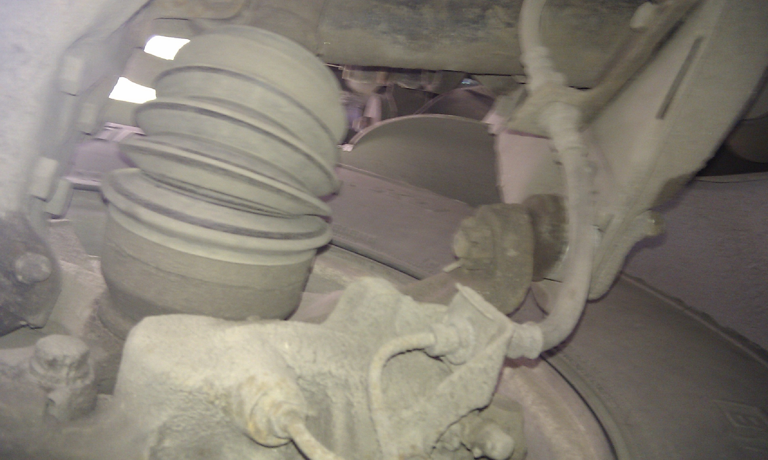

Серега! а мож у тебя ограничитель поворота(упор рычага) открутился и съ..бался
и потому колесо больше поворачивается???
Саня= писал(а):Мля ни когда не подумал бы что это такая проблема, тем более в Мск. У нас просто пошел и купил любой шланг
ну вот то, что стоит точно не нормально (((((
Лешь, даже если так, рулевой демпфер не даст лишнего крутануть ..(((алексей - Маленький Мук писал(а):Серега! а мож у тебя ограничитель поворота(упор рычага) открутился и съ..балсяи потому колесо больше поворачивается???
