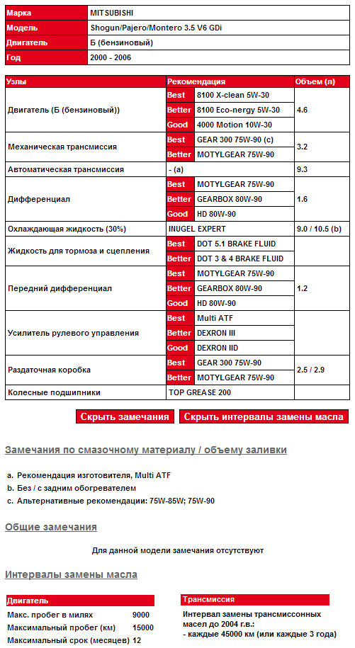

В связи приобритением Монтерика, решил заменить тех.жижи. Посоветуйте что лучше залить?
Производитель/вязкость.
1.Двигатель 6G74 MPI
2.Передний и задний картер дифференциала.
3.Раздатка.
3.Раздатка.

Вот рекомендации от Мотюля как от официального поставщика на конвейер.
Если не нравится марка или прочие "религиозные" соображения есть на этот счет - то лучше покурить форум. Таких тем полным-полно.

Менял так, за четыре года проблем не было касаемо жидкостей
в раздатке обязательно GL-4
Замена масла двигатель 4,9 л Mobil1 5w50
Замена масла АКПП 8 л ATF Mitsubishi DiaQueen SP3
Замена масла раздатка 2,8 л Castrol SAE 75W-90 GL4/GL5
Замена масла редуктор перед 1,2 л Castrol SAE 75W-140 GL5 LS
Замена масла редуктор зад 1,6 л Castrol SAE 75W-140 GL5 LS
Замена жидкости ГУР 1 л Dextron 3
Замена тормозной жидкости 1 л DOT4
