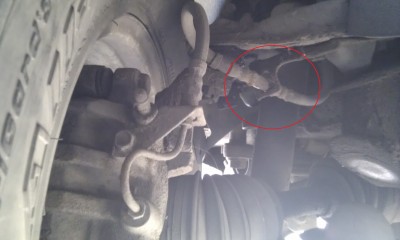

нужны 2 тормозных шланга мама-мама на передок... длинна 22-24 см

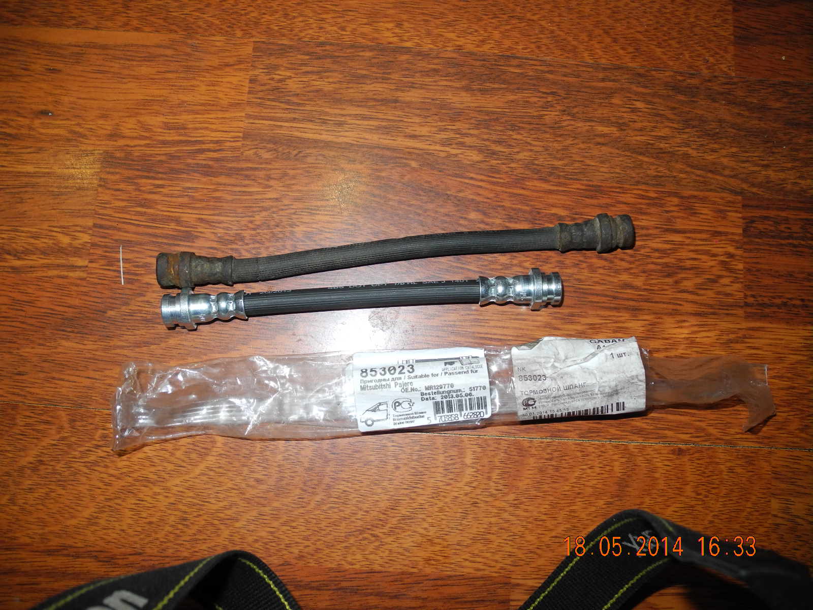

Новый по вин коду рядышком лежит ))))schurik80 писал(а):а че новые заказать ни как
нужен длиннее...
подсказывают, что задние подойдут ... наверно тот, который над мостом ...

вот купили уже

Если бы заказали оригинальный по тому номеру что на кульке от шланга, то длинна была бы 180мм.Sersh писал(а):Новый по вин коду рядышком лежит ))))schurik80 писал(а):а че новые заказать ни как
нужен длиннее...
А так покупаете ХЗ что а потом вопросы задаёте.

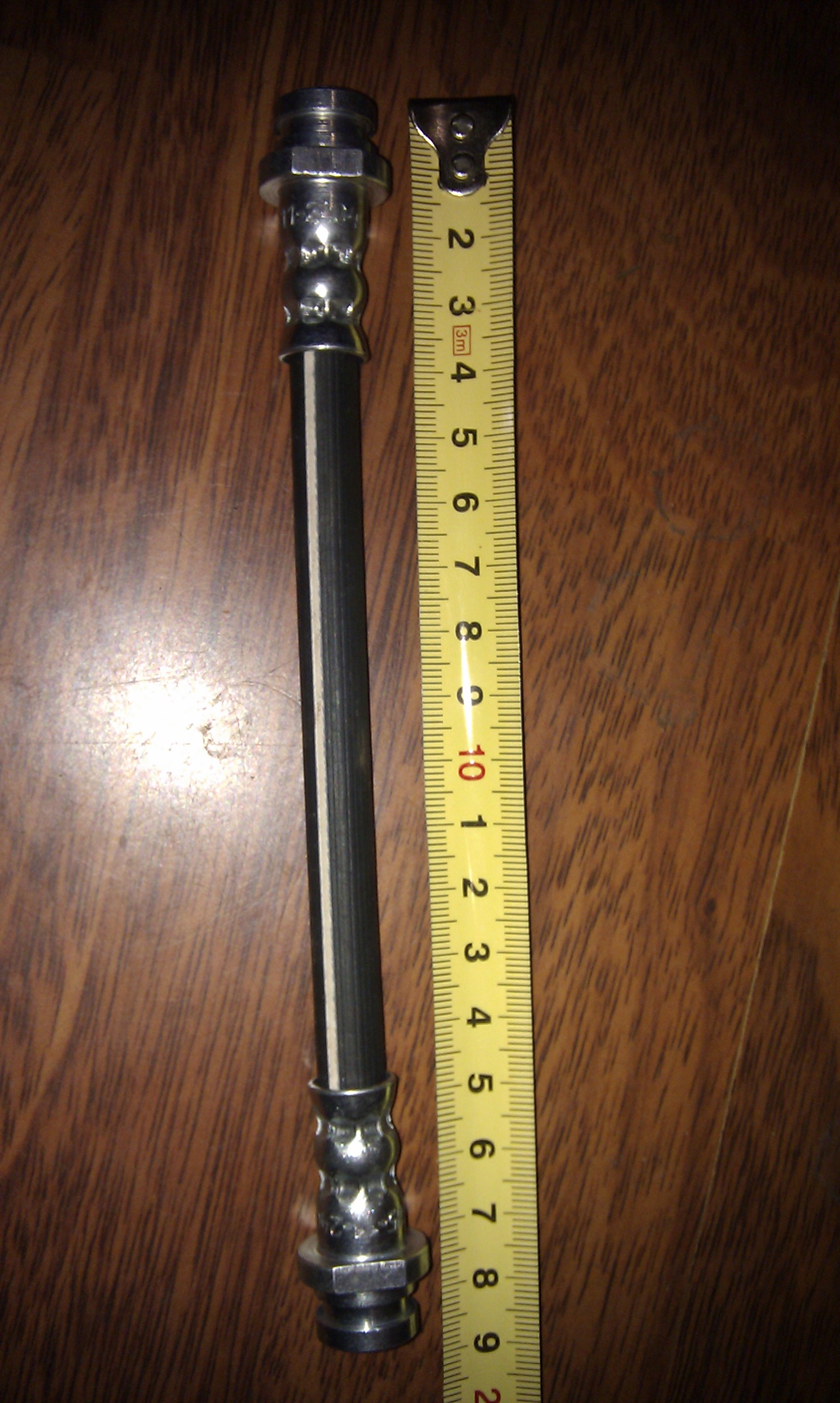

для особо ........ внимательных... фото ....рулетка рядом, тему поправилSNOOPER писал(а):Если бы заказали оригинальный по тому номеру что на кульке от шланга, то длинна была бы 180мм.Sersh писал(а):Новый по вин коду рядышком лежит ))))schurik80 писал(а):а че новые заказать ни как
нужен длиннее...

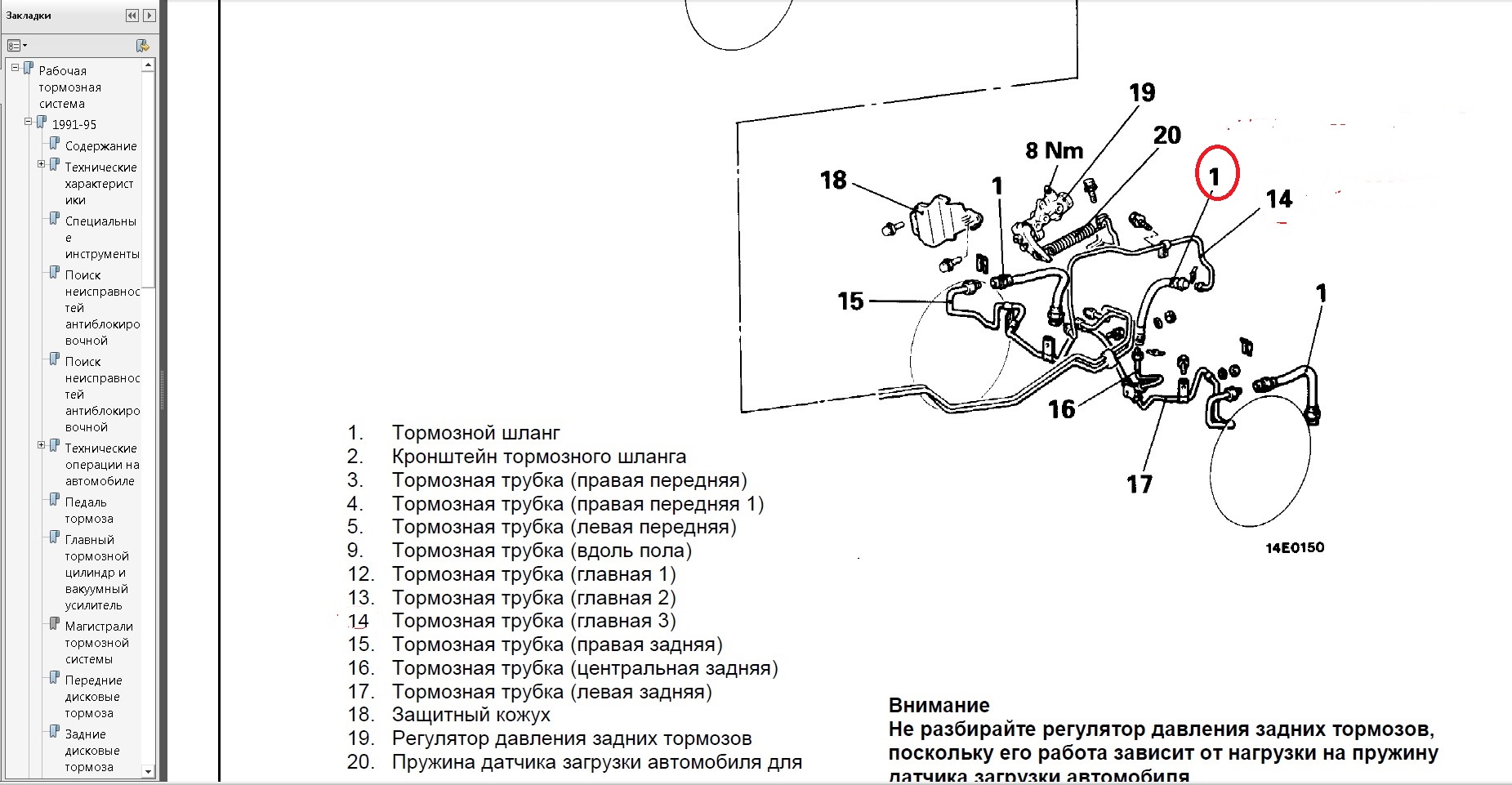

подскажи лучше если эту тему знаешь...
шланг MD857556 (MR129776) тот, что на заднем мосту подойдет ???
нужен шланг мама-мама 22-24 см с японо-крепежом

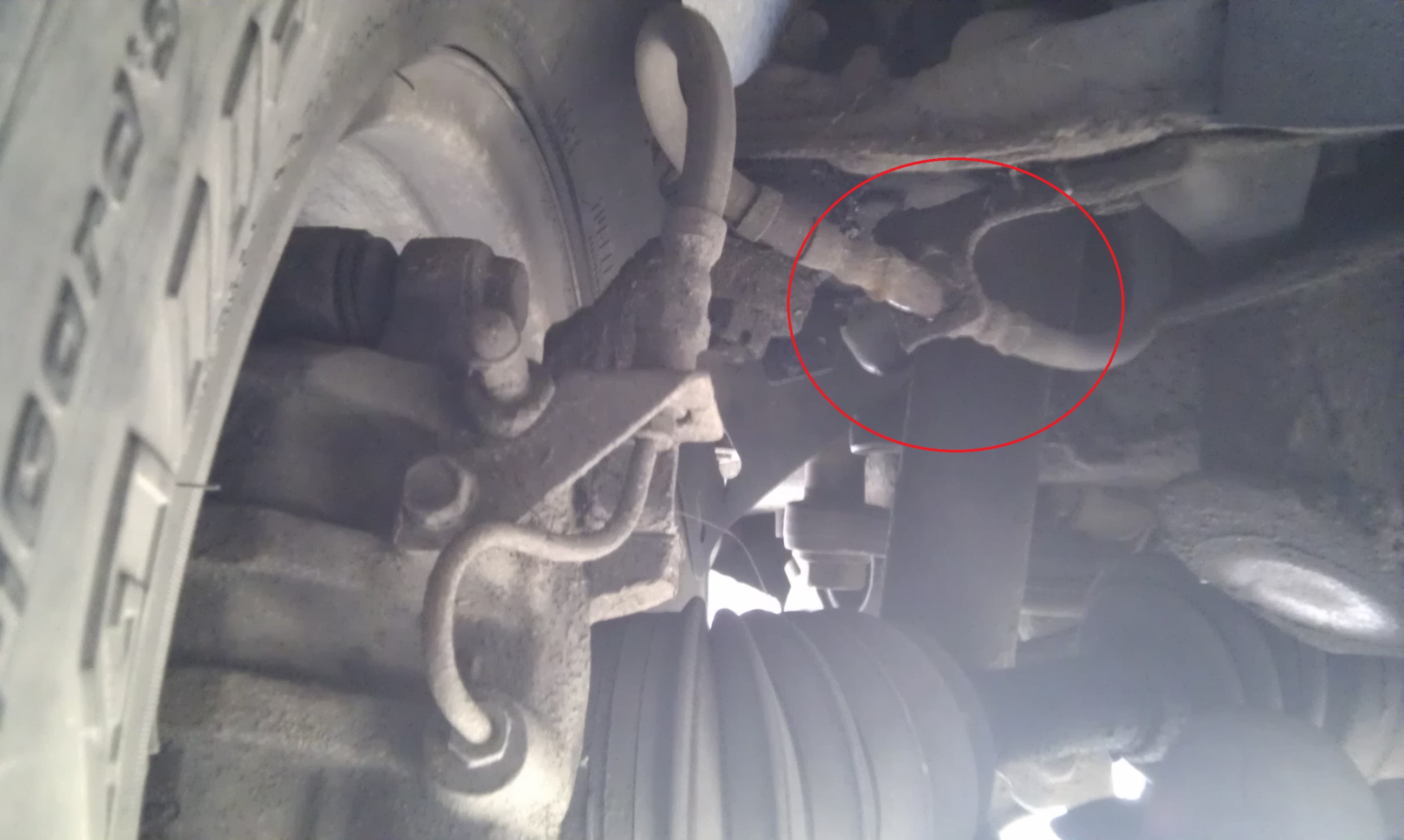

при повороте колеса даже не полностью вывернутом шланг уже идет в натяг

хочу крепить шланги к подвеске не проволокой а нормальными замками, а это вообще никак не закреплено... просто вставлено в отверстия...
я уже пару раз трубки перетирал ...теперь все в порядок привожу...

там же в экзисте сноски есть на длину,на задние суппорта 218мм, на тройник 265мм и передние шланги двух видов от года от 96гв. 215+211 целиковый(MR 249392) и до 96гв. двойные ,длинный 245мм(MR 129749) и коротки 180мм(MR 129770)
