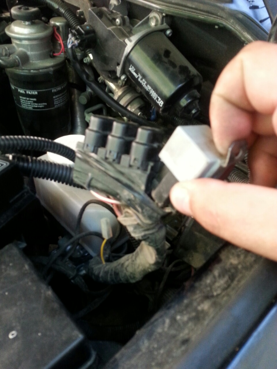

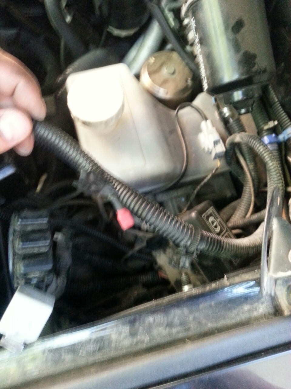

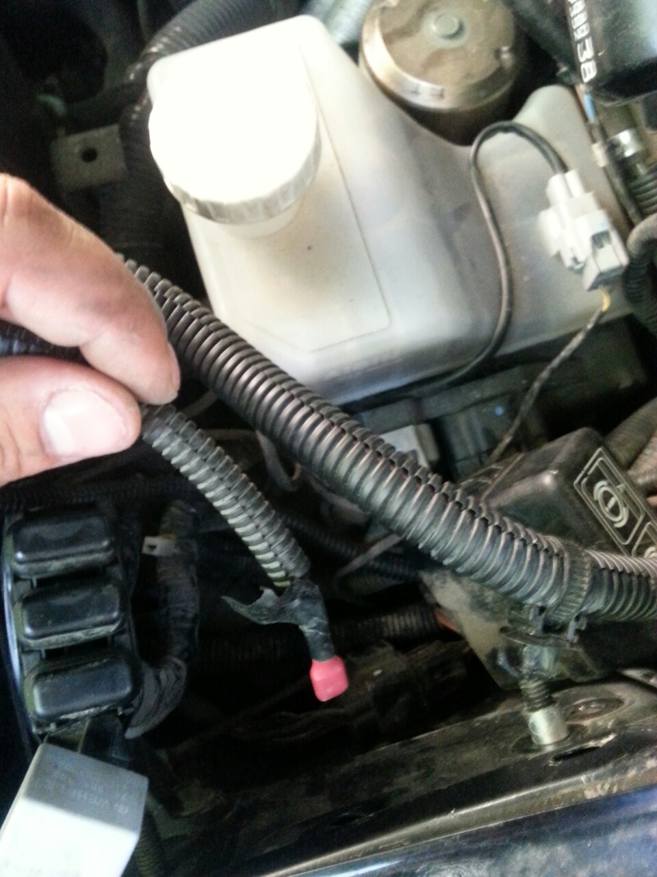

Всем привет! Помогите разобраться с проводами. У меня загорелся ручник и abs. Пропали тормоза. И компьютер пищит. Может эти провода как то связаны. Еще когда на педаль тормоза нажимаешь педаль тормоза как будто квакает.Заранее благодарен.

Меняй гидроблок и будет счастье, а провода тут ни причём.

Гидроаккумулятор а не гидроблок. Читайте http://pajero4x4.ru/bbs/phpBB2/viewtopi ... 59&t=41719
