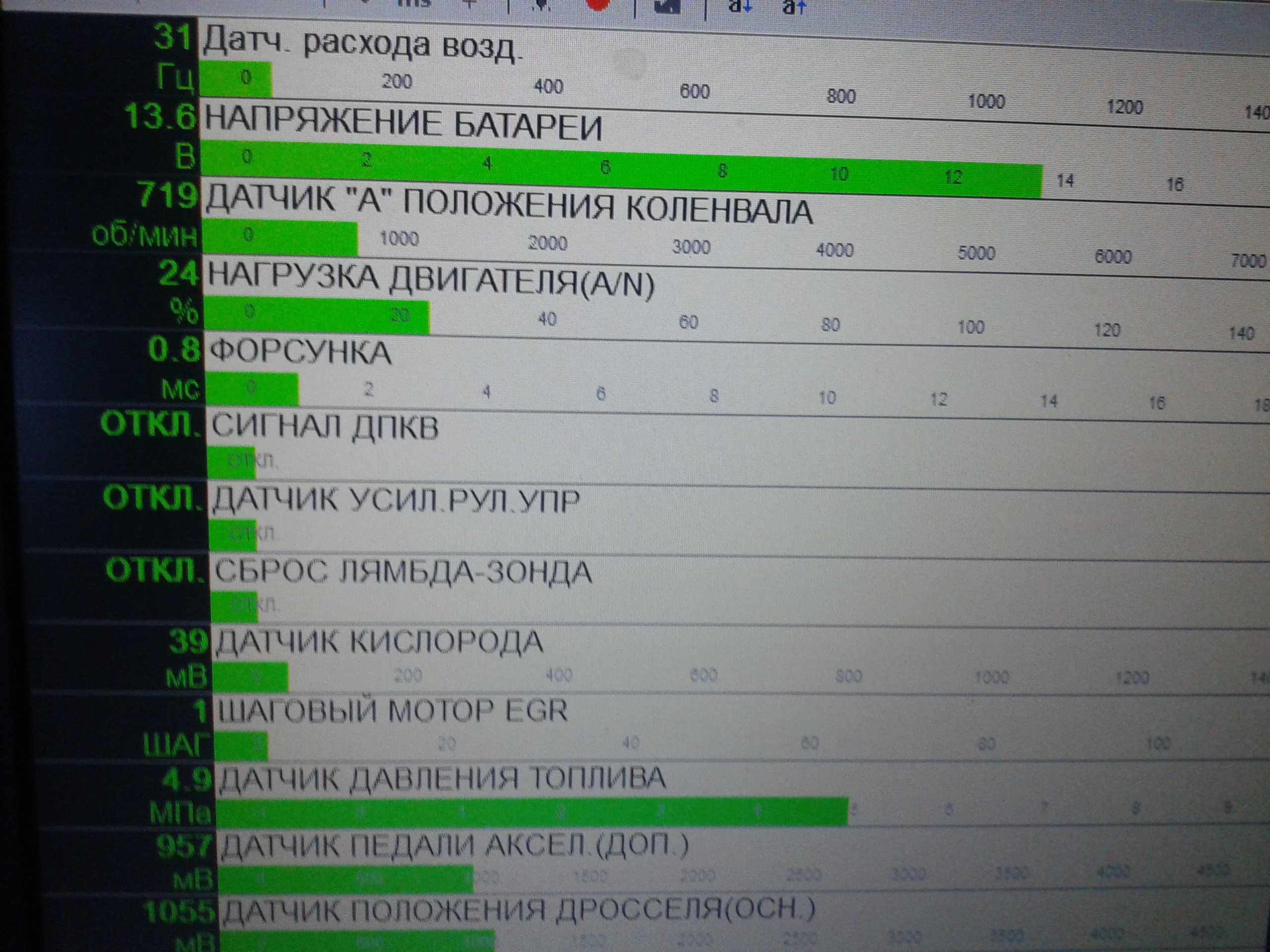

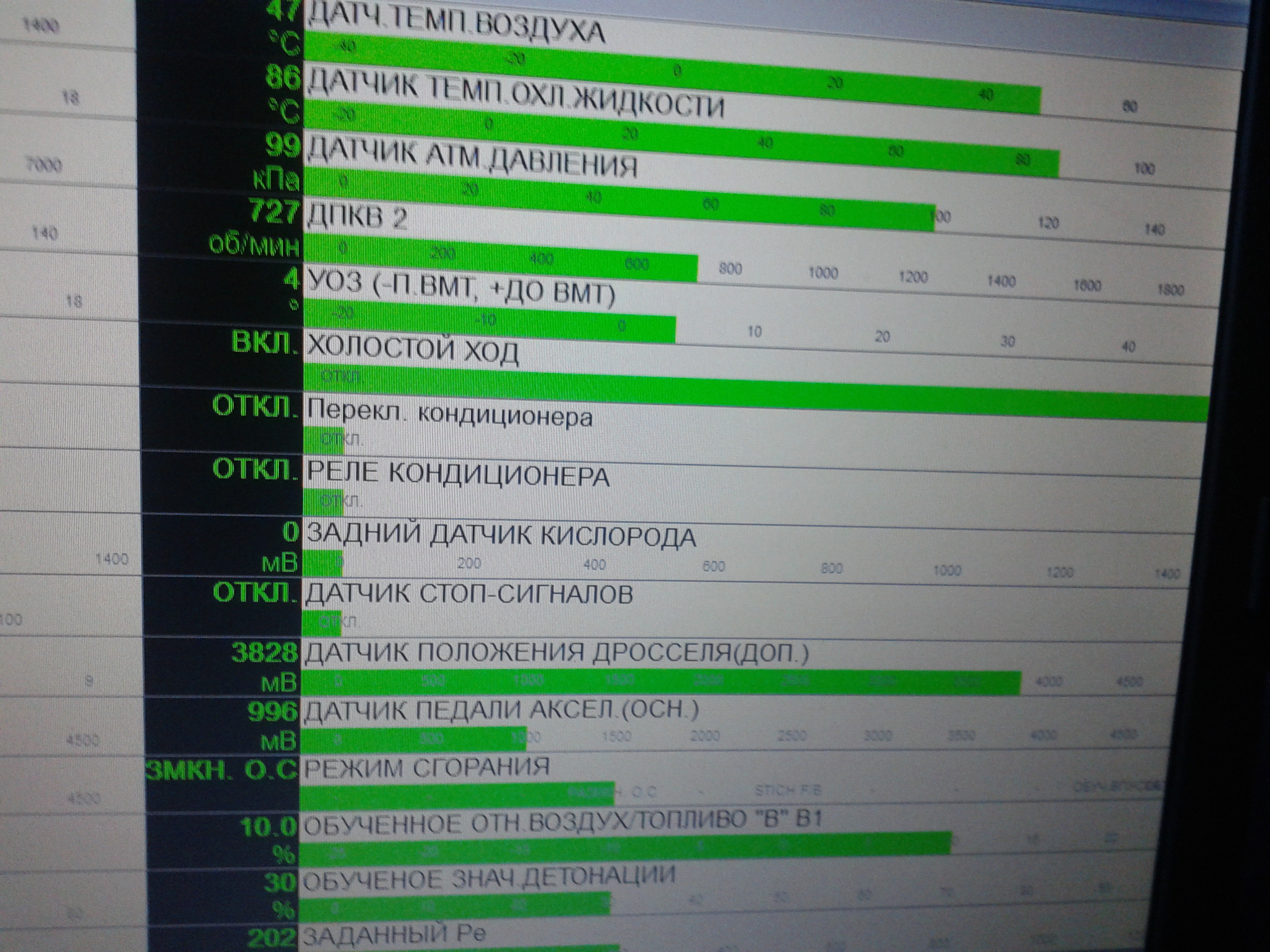

Здравствуйте. Есть и у меня такая проблема на авто. Не знаю,с чего начать? Паджеро 3 .двиг 3.5 джидай 2002 год Сегодня сканматиком параметры открывал обновлённой версией по мицухам.
На малых внатяг на ходу 60 -70 км\ч немного детонирует.Резко надавишь-всё нормуль.Пулей уходит. Как будто катушка какая то на малых не работает.На высоковольтку грешу.
С чего начать?
С чего начать?
