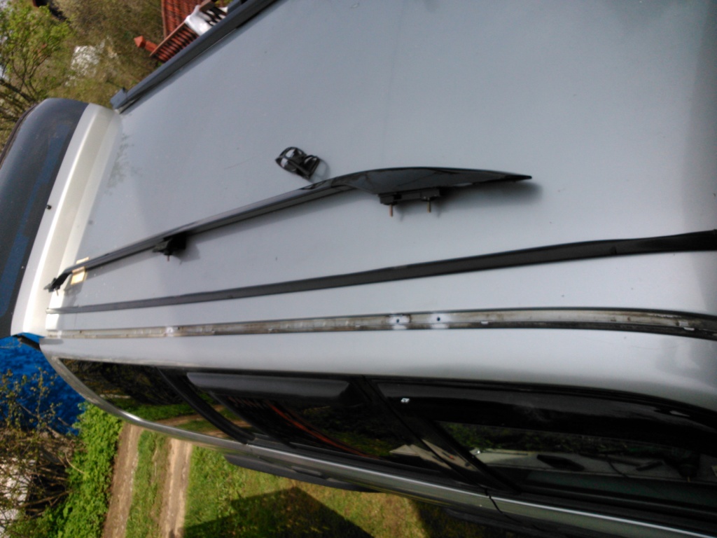

В общем , очень сильно захотелось установить рейлинги на своего спорта, б/у родные не нашёл , новые комплект оригинал стоит 30 т.р. , универсальных под нашу машину похоже что просто в природе не существует, перерыл всё : весь интернет и авторынки. Обратил внимание , что на 3-их и 4-ых пыжах рейлинги стоят на водостоке . Сравнил водостоки на пыжах и спортах - одинаковые ! Купил китайские универсальные рейлинги на 3-4 паджеру и УСТАНОВИЛ себе ! Теперь у меня есть штатные места под рейлинги от 3-4 паджеры )) Выкладываю фотоотчёт по установке, делал всё на даче. Крышу сверлить бояться не надо , дырочки всего лишь диаметром 6.5мм нужны . Водосток место достаточно крепкое. Эти рейлинги даже намного лучше смотрятся чем штатные спортовские . Доволен как слон )

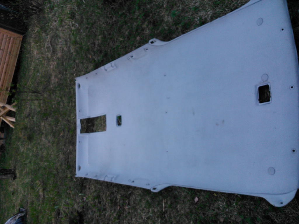

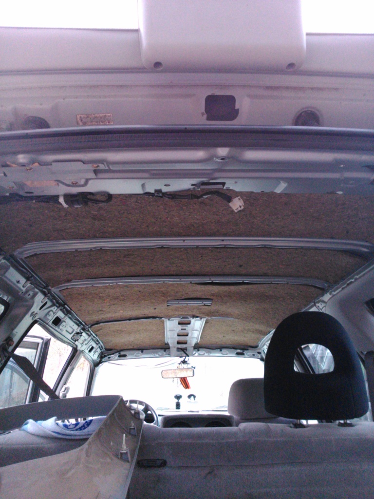

Первое , что сделал - снял потолок . Процесс довольно простой : снять все навесные потолочные приблуды (ручки, плафоны, крючки и т.д.) и вытащить через багажник . Весь данный процесс занял около часика.
Вот потолок , заодно можно и почистить

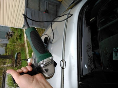

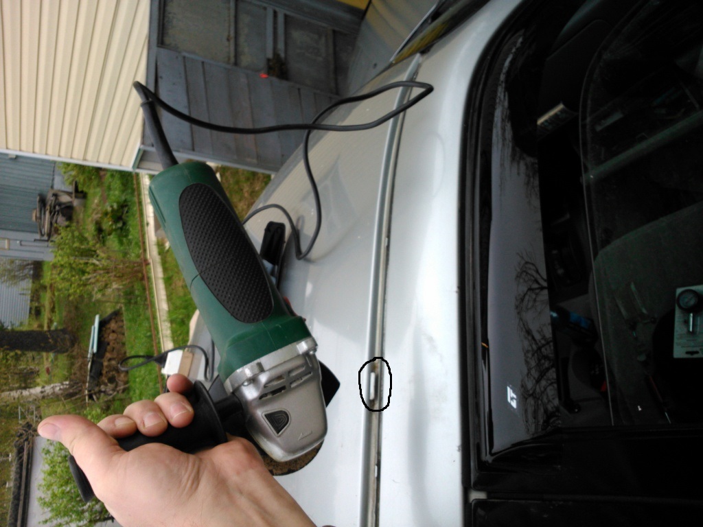

Снимаем молдинги с водостока

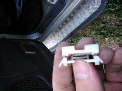

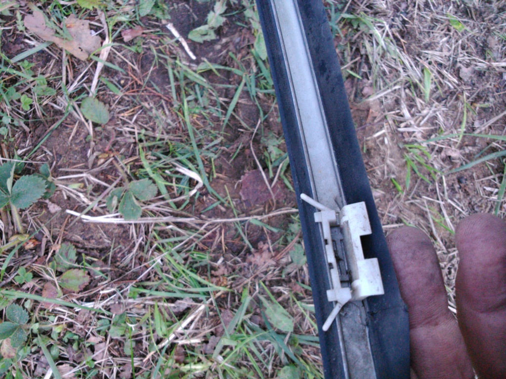

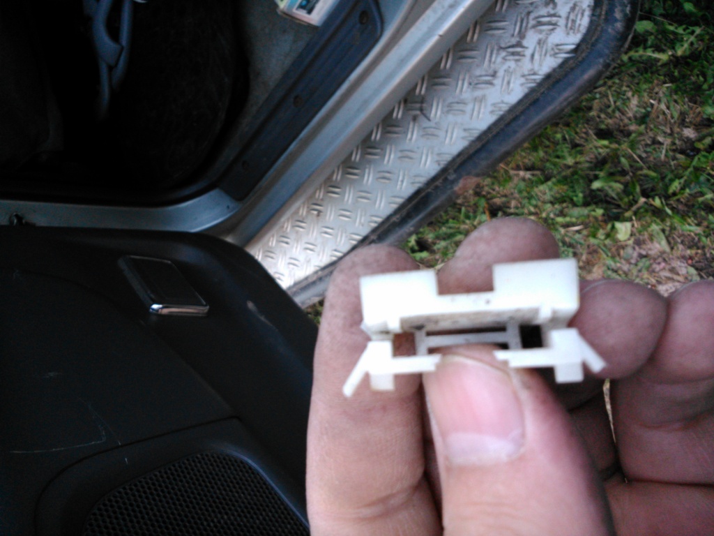

Крепяться эти молдинги такими фишками, у меня половина переломалось пока снимал , но не страшно , потом всё равно обрезанные молдинги прижмутся рейлингами

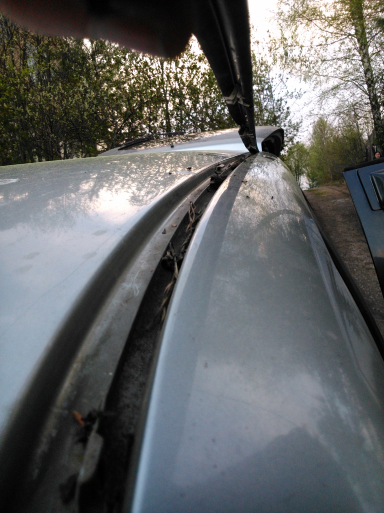

Примеряем рейлинги по месту и обозначаем места будущих отверстий

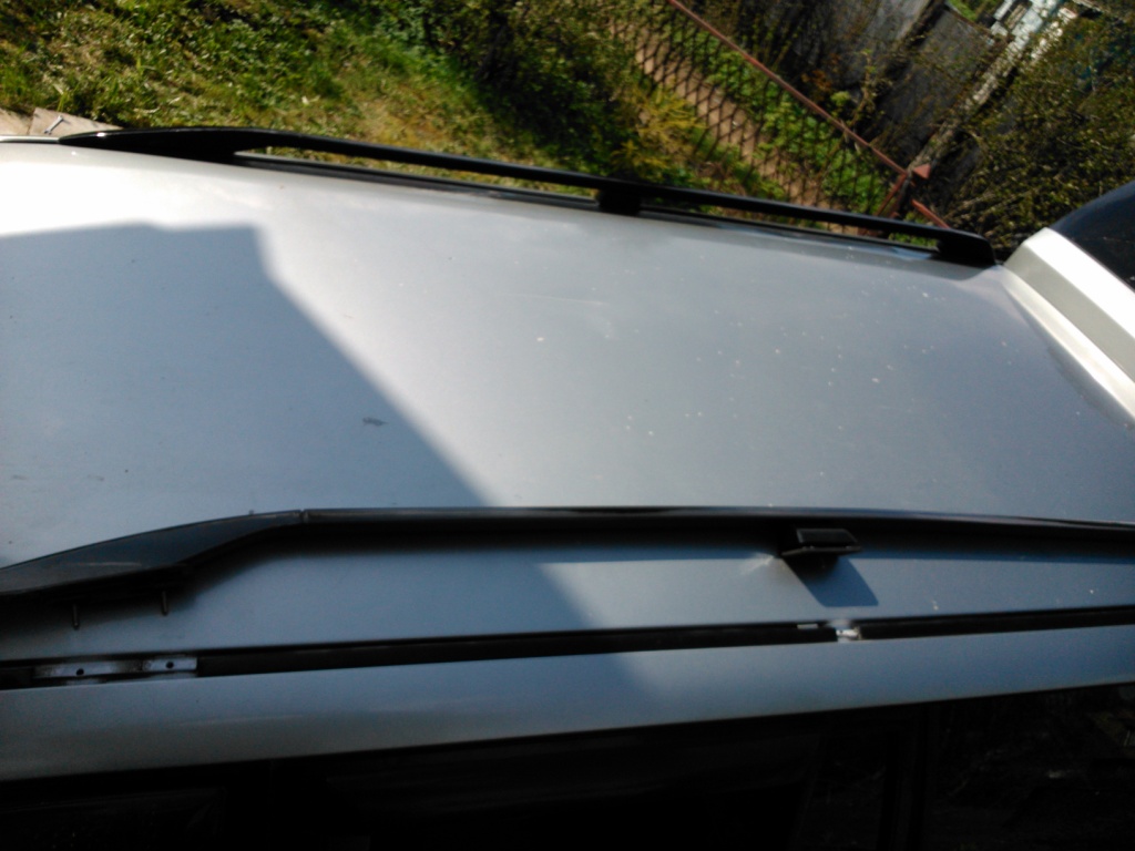

Кое-что надо подобрезать
Делаем отверстия , обрабатываем каким-нить спецсоставом , я попшикал цинком.

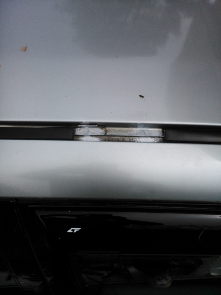

Закладываем хорошего герметика, обрезаем молдинги по месту крепления рейлингов

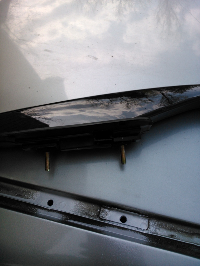

Это ещё одна фотка с отвестиями, шпильки болтов на рейлинге диаметром 6 мм, таким сверлом и сверлил
Устанавливаем сами рейлинги и закручиваем из салона гайки на шпильки

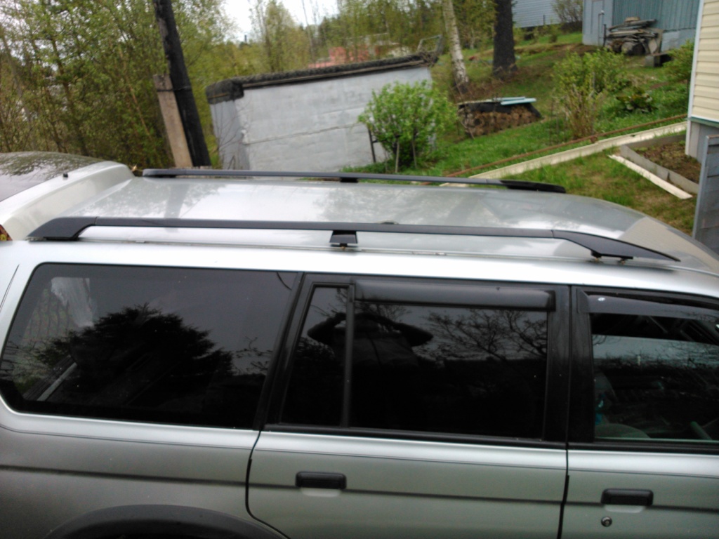

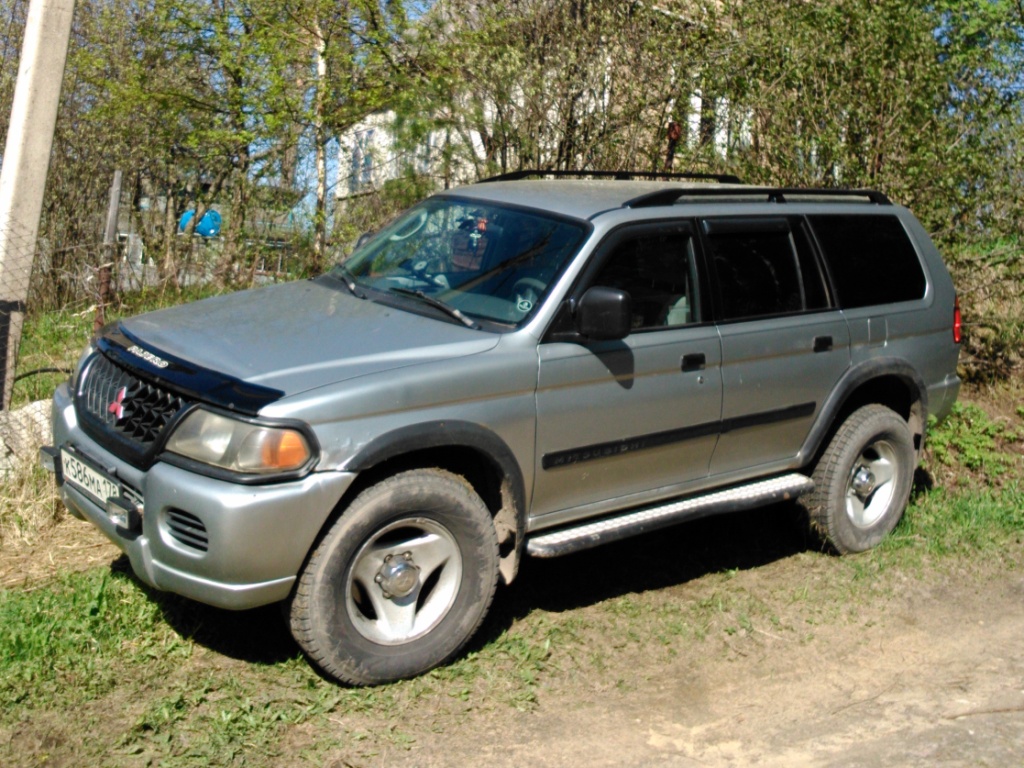

Вот так выглядит теперь мой автомобиль

День добрый. Возник вопрос: а сколько в водостоке есть этих зацепов, которые вы обрезали болгаркой?
