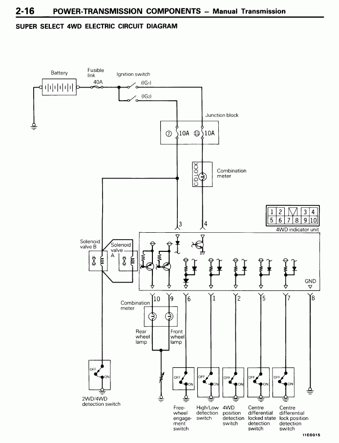

Трансмиссия , ятак понял, Супер Селект...
Скачивай вот здесь нижний файл (25Мб) http://pdf.pajero4x4.ru/2008/Pajero-Mon ... 0Diagrams/
Там по сути два мануала, поэтому открывай М/П 91-93г. Там тебя пока интересуют разделы:Первый- "Электросхемы" -- Электросхема трансмиссии Super Select 4WD (там найдёшь цвета проводов, номера и назначение датчиков). Второй- "Схемы расположения жгутов проовдов" -- Коробка передач (расположение датчиков на КПП)

Жипер
серега 1974 писал(а):Спасибо за подсказку. Сегодня промыл и прозвонил старые датчики, те которые стояли на моей РК. Все работают. Два датчика с шариками по маркировке разные, а три со штоками одинаковые. То есть эти три взаимозаменяемые получается?
Попробую поменять датчики, с раздатки снять и разъемы перепаять на свои. Длина и сечение проводов имеют какое то значение или нет? И еще, сигнал с датчиков передается на мозги, а те в свою очередь дают команду на переключение режимов. Я правильно понял или нет? Если не правильно,прошу объяснить, если не трудно.
Неправильно.
Все режимы переключаются механически рычагом раздатки.
Датчики нужны для индикации и отключения правой полуоси в режиме 2Н.
И разберись с соответствием пар в мостах.

Длина и сечение проводов практически не влияют, лишь бы не равались и не обламывались.
Про взаимозаменямость ничего не скажу, но если все размеры совпадают, то почему бы нет?
Про управлению Жипер написал... Но чтоб было понятно: с датчиков сигналы идут в блок упр. суперселектом, а уже с него на лампочки панели. Клапаны передка коммутируются датчиком что сидит на разъёме В-06 раздатки.
Ну и ещё пара картинок для понимания:
На последнем рисунке диаграмма состояния датчиков и индикации в зависимости от положения рычага (верхняя строка).
Но! Ещё один важный момент, когда переключаешь режимы, нужно поддомкратить передок, и шевелить колёса, чтобы муфты защёлкнулись...
