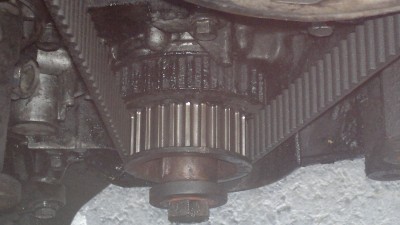

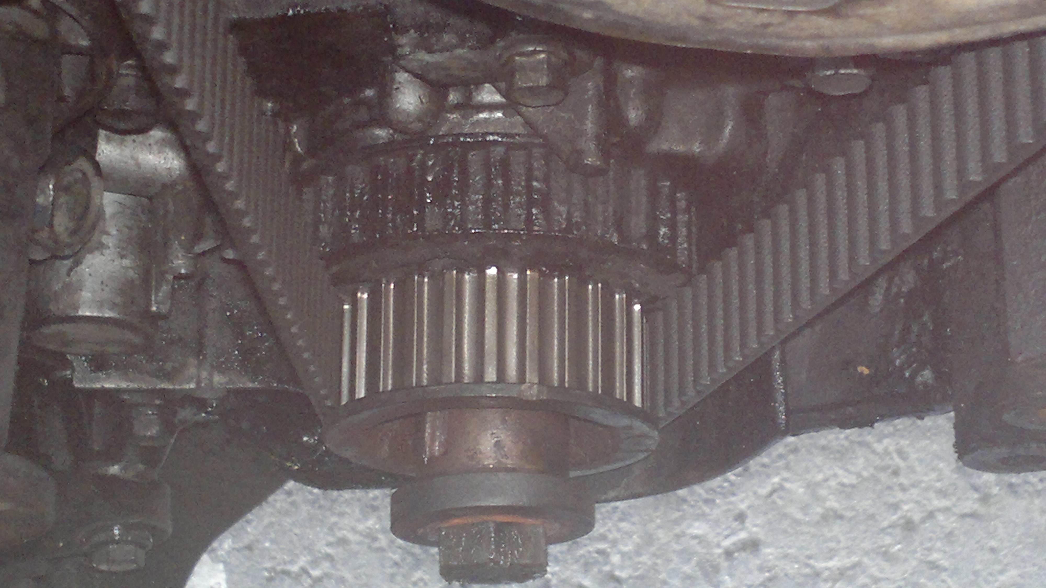

Здравствуйте,ответте что за две шестерни там где быть должна одна,переипал все книжки везде одна в каталоге эксиста тоже одна,а у меня две,решил заменить ссальники в машине,надо снимать но мастер сказал что при съёме да и вообще она на две части расколота итог с его слов иди покупай.Прошу подсказать каталожные номера или хотя бы сказать,как они называются.

Сам твой мастер надвое расколот.
Звездочка с ремнем - звезда ремня грм, "пустая" звезда - ремня балансиров..
Кстати, если мастер такой, то я б ему не доверил В.М.Т. выставлять..ибо меточка то там "хитрая".
как то так

кстати, обе звезды "от руки" снимаются, а между ними шайба..и шпонок там на коленвалу две..не потеряй..
как то так
