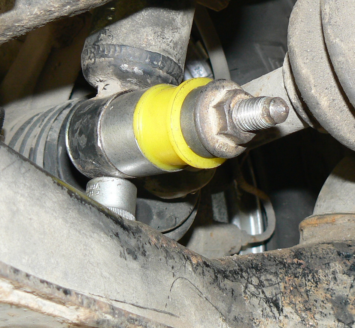

Сайлентбоки амов живые, правый менял
игольчатые подшипники живые в свежей смазке.

изношенные саленты передних рычагов тоже могут брякать...
