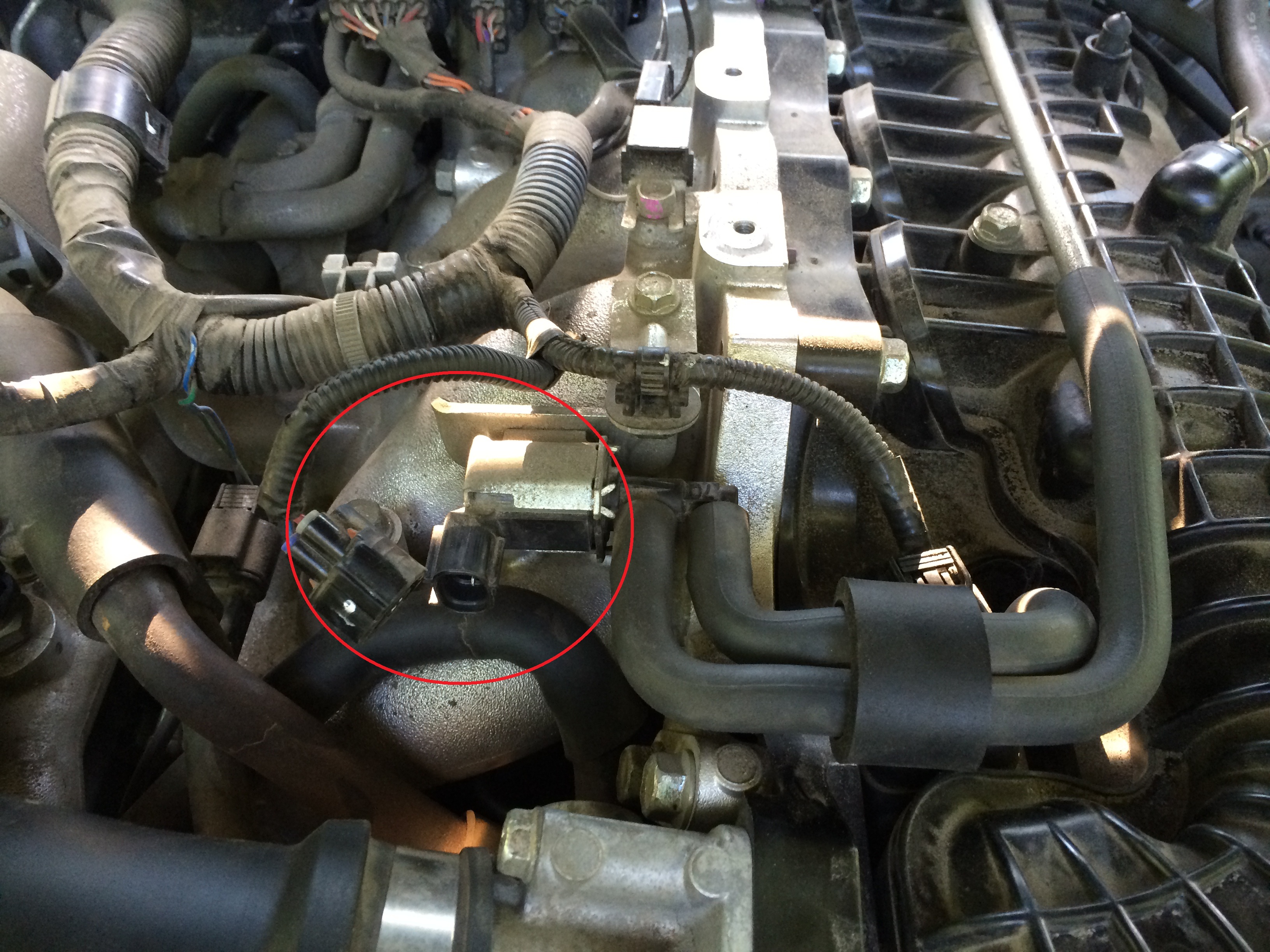

вчера,был на даче,ковырялся с машиной(по мелочам) и обратил внимание на странный звук.
чух-чух-чух-чух-чух-чух
сначало вообще подумал ремешок приводной трёт на оборотах ХХ.брызнул на него-нет не он.
звук подсоса воздуха с не меняющейся(если дать газу) частотой.

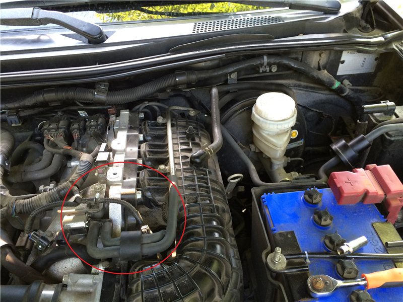

на первом фото кружком обведена зона слышимости звука.
звук пропадает если отключить датчик обведённый кругом на втором фото.
звук сам пропадает и снова появляется , 2-3 минуты есть на пол минуты пропадает и снова появляется.
когда это началось Хз,ранее либо не обращал внимание либо его не было.
пробег 72000 км.
пробег 72000 км.

Его бы ещё записать,чтоб моятней было.Завтра у себя послушаю.Шланги вроде подачи и обратки топлива,может обратка так работает.

не,это не подача топлива-там воздух

Вобщем у моей так же,фу-фу-х,после 2-3х минут пропадает,потом опять,после глушения ещё что то разово цокнет,пробег 672км

да-да-даdrozd272 писал(а):Вобщем у моей так же,фу-фу-х,после 2-3х минут пропадает,потом опять,после глушения ещё что то разово цокнет,пробег 672км
после глушения разово пших вылетает.

Вобщем всё в порядке у тебя,чаще под капот смотри,чтоб не подгоняться
и в районе бака жужать будет,это тоже нормально.
