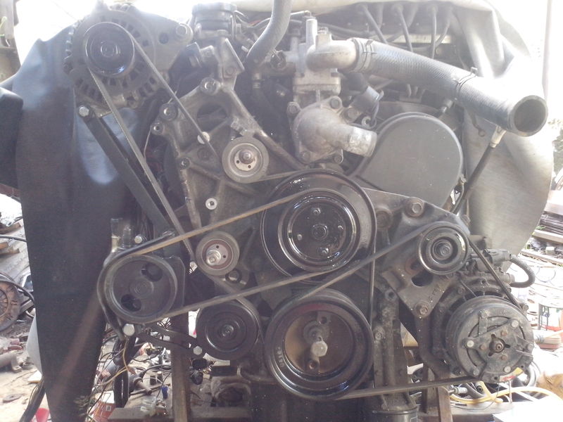

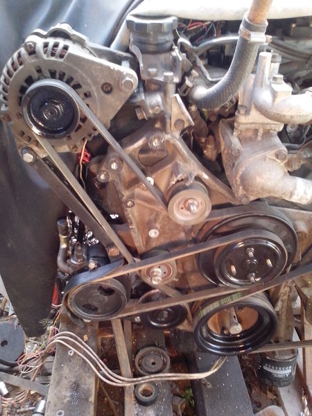

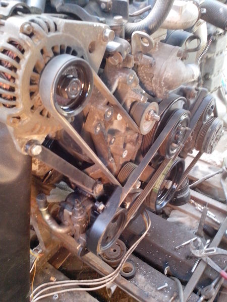

ремень гены 5рк 1450
ремень гур 4рк 830
2ролика от ваза верхний гладкий,нижний поликлин
