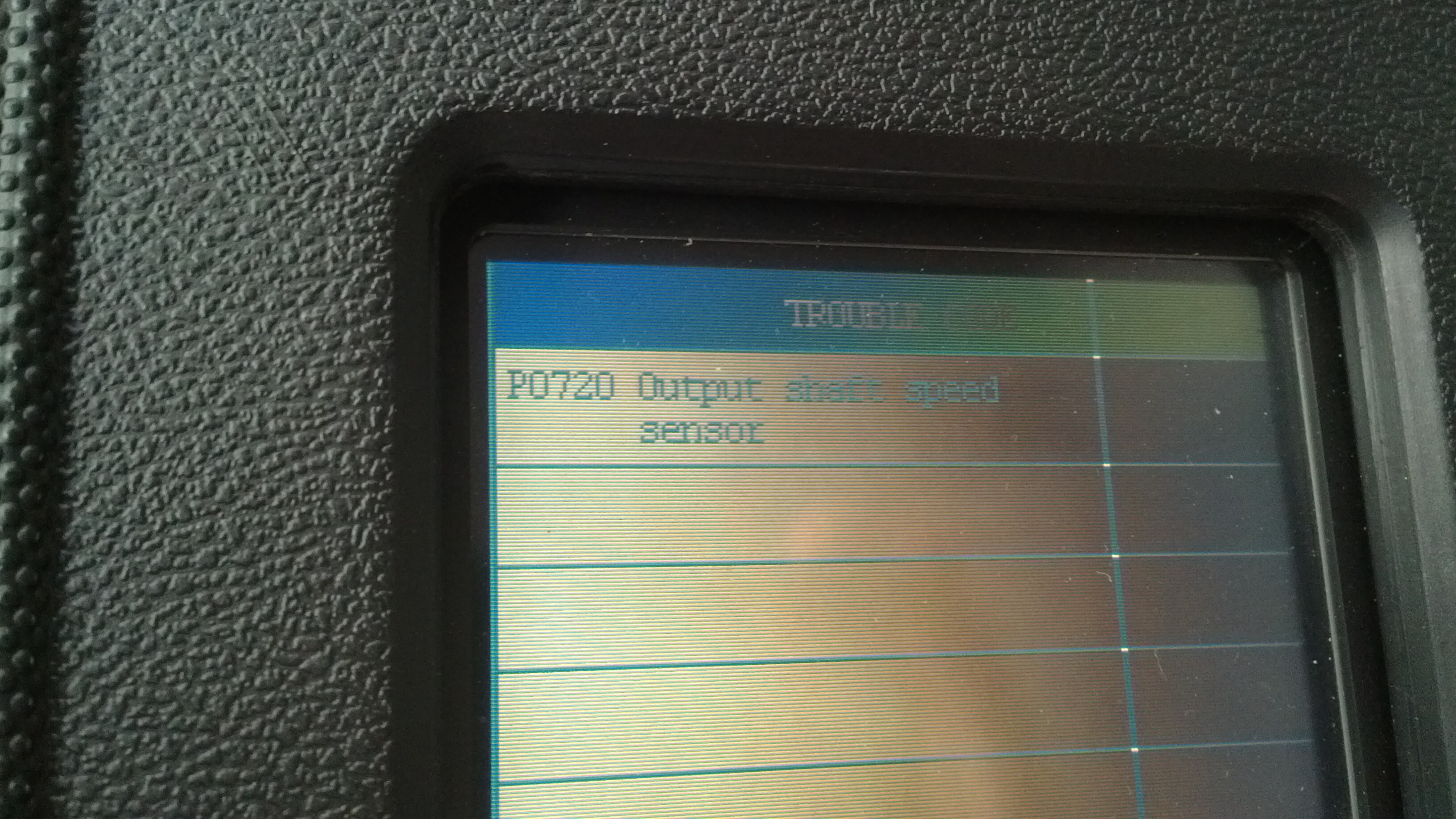

Почитал ошибки, вот что мне сообщили:
P0170, P0173 - ну эти вроде всю жизнь были, не лечатся.
P0125, P0720 - таких еще не видел.

jiuxo, P0720 - датчик выходного вала акпп по проводке дурит. Где-то в проводке обрыв. По остальным чуть позже скажу.

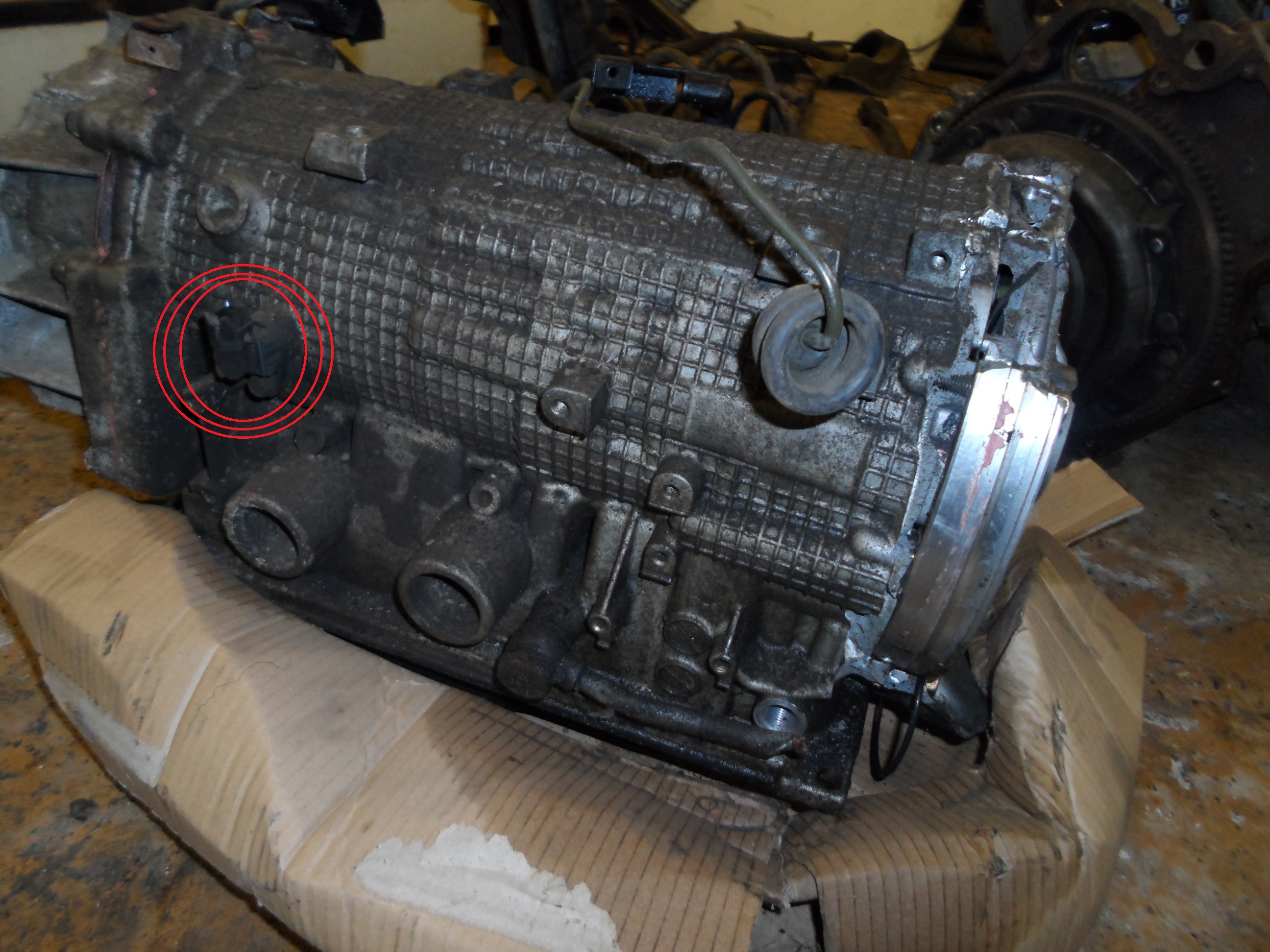

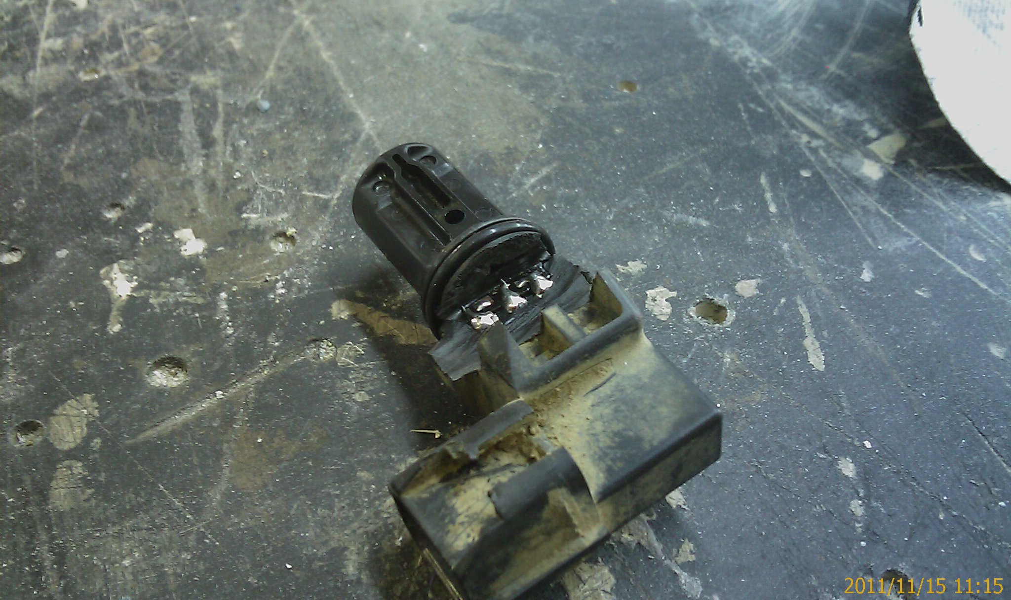

Были все те же симптомы, коробас иногда вдруг вставал в аварийный режим моргая нейтралью, пинаясь, принудительно втыкая третьюjiuxo писал(а):Сбросил, поездил. Буксовала, один раз пнулась очень сильно.
По коробке ошибки те же, по OBD только 720.
Самое главное, что заметил на паркинге: стрелка спидометра иногда одномоментно скакала с 0 до 40.
Вобщем осталось понять где этот датчик стоит и проверить его
Я правильно понял, что там два датчика, входного вала MR 567292 слева спереди и выходного MR 518300 справа где-то посерединке? Как проверить датчик? Что должно приходить на разъем?
ошибка та же Замена датчика все решила.
Он справа по ходу движения, в задней части коробаса над выхлопом.
Менять-5 мин

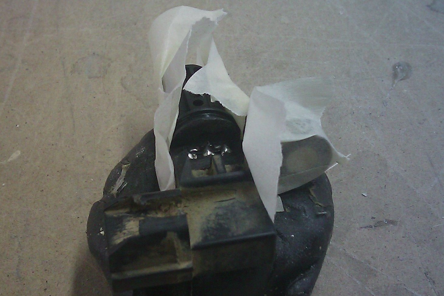

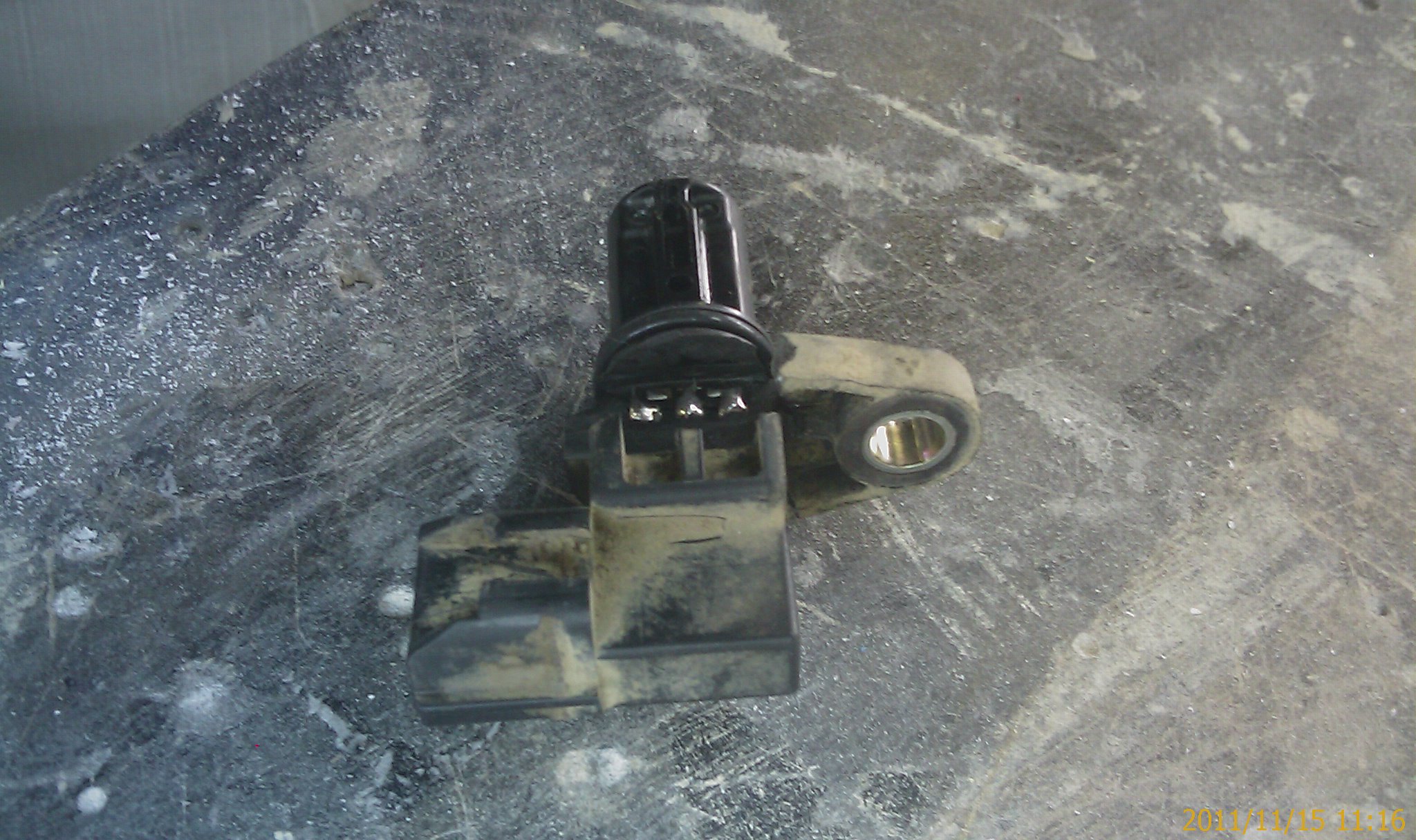

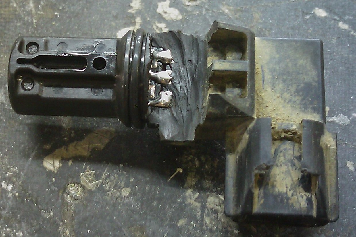

Вот даж картинки есть
датчик тут А эт сам датчик, который получил ранение на Чухломе, но был прооперирован и прослужил два года

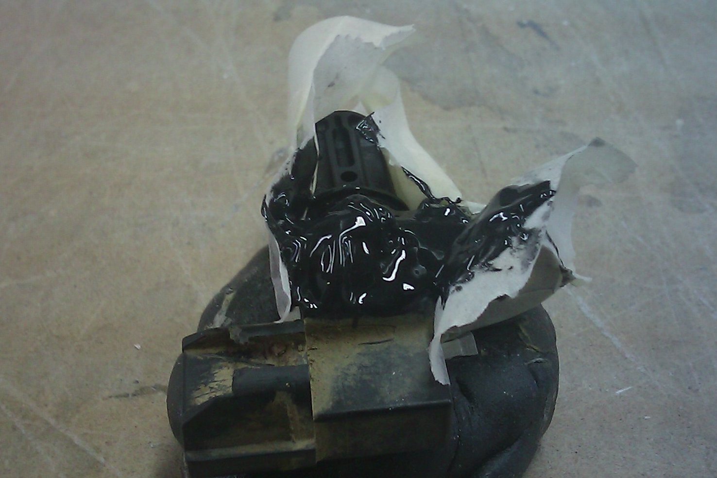

Залез сегодня под машину, разъеб на датчике болтается, не защелкиваясь. Нафигачил туда герметика, приткнул поплотнее. Особо не гонял, так как герметик не высох еще, но ошибка больше не появлялась. Когда ехал по двору и читал ошибки - опять стрелка спидометра дернулась. Вот думаю, может она дергаться при считывании ошибок из ЭБУ? В прошлый раз дергалась тоже во время считывания.

Блин, эти разъёмы на выходных датчиках постоянно дурят. Датчик на раздатке нужен тока спидометру.
