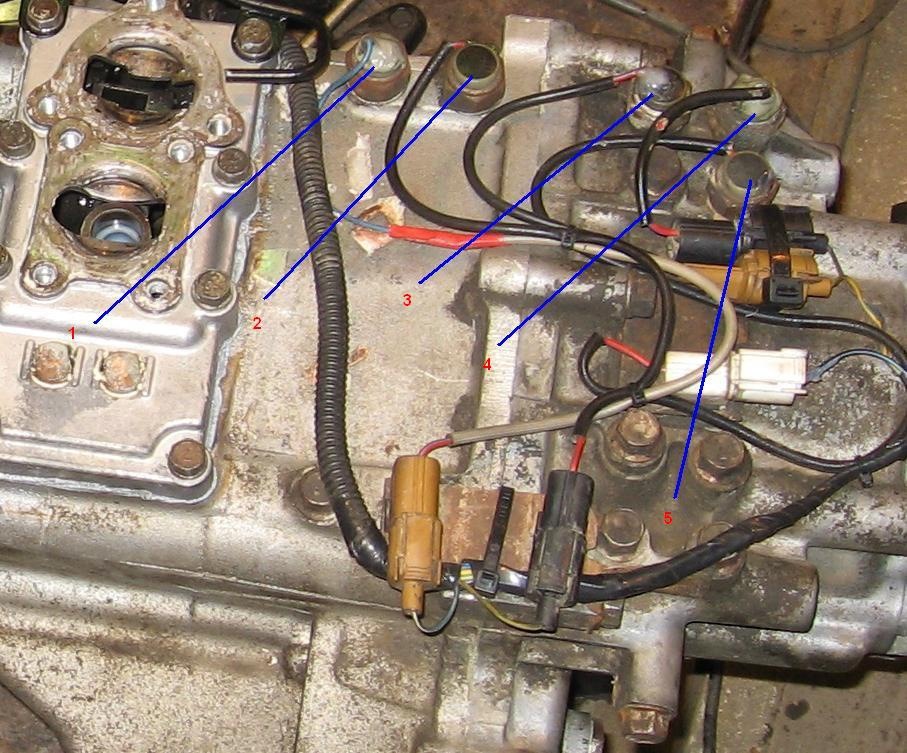

День добрый! подскажите какой датчик именно надо менять, может номер по каталогу подскажите. на приборке стали моргать передние калеса.

Эт не датчики
смотри клапана под капотом( два спареных) на правом крыле а ваще зайди в Спортовскую ветку и почитай тему о переднем мосте и его неисправностях там аж 114 стр

интересно другое - кто сказал что дело в датчиках?
выше уже сказали что либо клапана, либо попробуй посмотреть сам пневмопривод - сдерни защиту, со стороны заднего моста подходишь - все перед глазами.
У меня тож моргают, но причина найдена - как и у многих в самом приводе, руки пока не дошли до ремонта(занимаюсь кузовней), как закончу сделаю сразу фотоотчет и по этому клапану, кстати, тут уже есть шикарный фотоотчет по ремонту данного устройства, как обычно ответ "в поиск"
