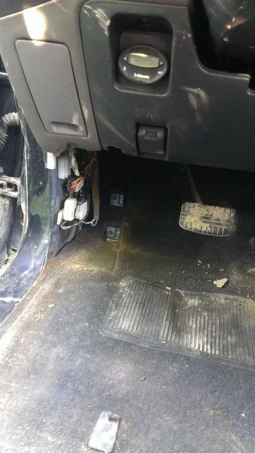

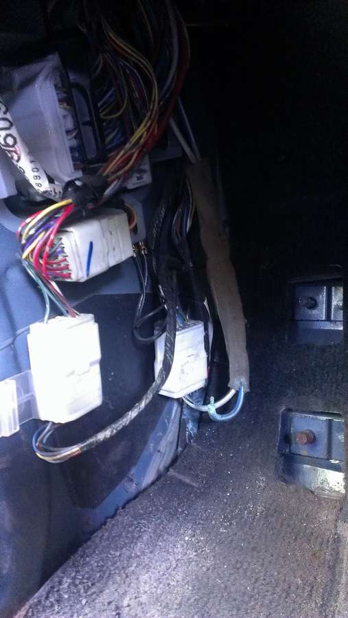

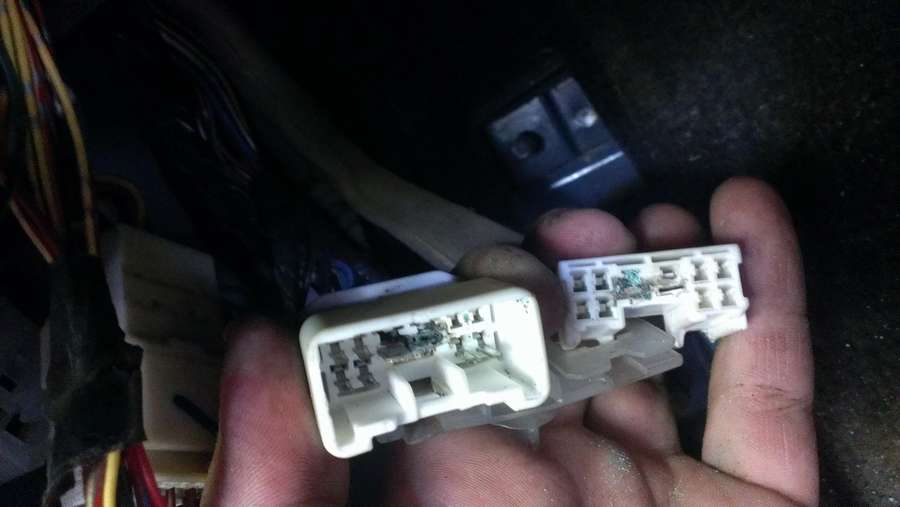

Привет всем. Решил просушить ковры и наткнулся на такую маленькую неприятность. Подскажите за что отвечает? Можно ли реанимировать или лучше найти на разборке новый?(паяются ли такие штуковины?) Находится у левой водительской ноги под пластиком. приходит два провода белый и голубой. Спасибо.

Блин, сегодня полдня убил. Пока не понял, чт смотрел Паджеро Спорт, а не трешку. Напиши точнее цвет проводов. На фото одно, текстом другое. И скольки контактный разъем я не понял. Насчитал десять. Так?

Белый с черной полосой, синий с белой. Кол-во контактов не помню. Гляну.

Это PTC heater.
Кнопочка справа от руля heater имеется, при нажатии на которую мотор обороты поднимает?

Я думал это просто предположение ::-D: ::-D: ::-D: . Понял.Запомнил. Учу мат часть ::-D: А что за кнопка тыркните пальцем по картинке ::-D: у меня каж нет такой.

Если у тебя климат, то кнопки не будет.
