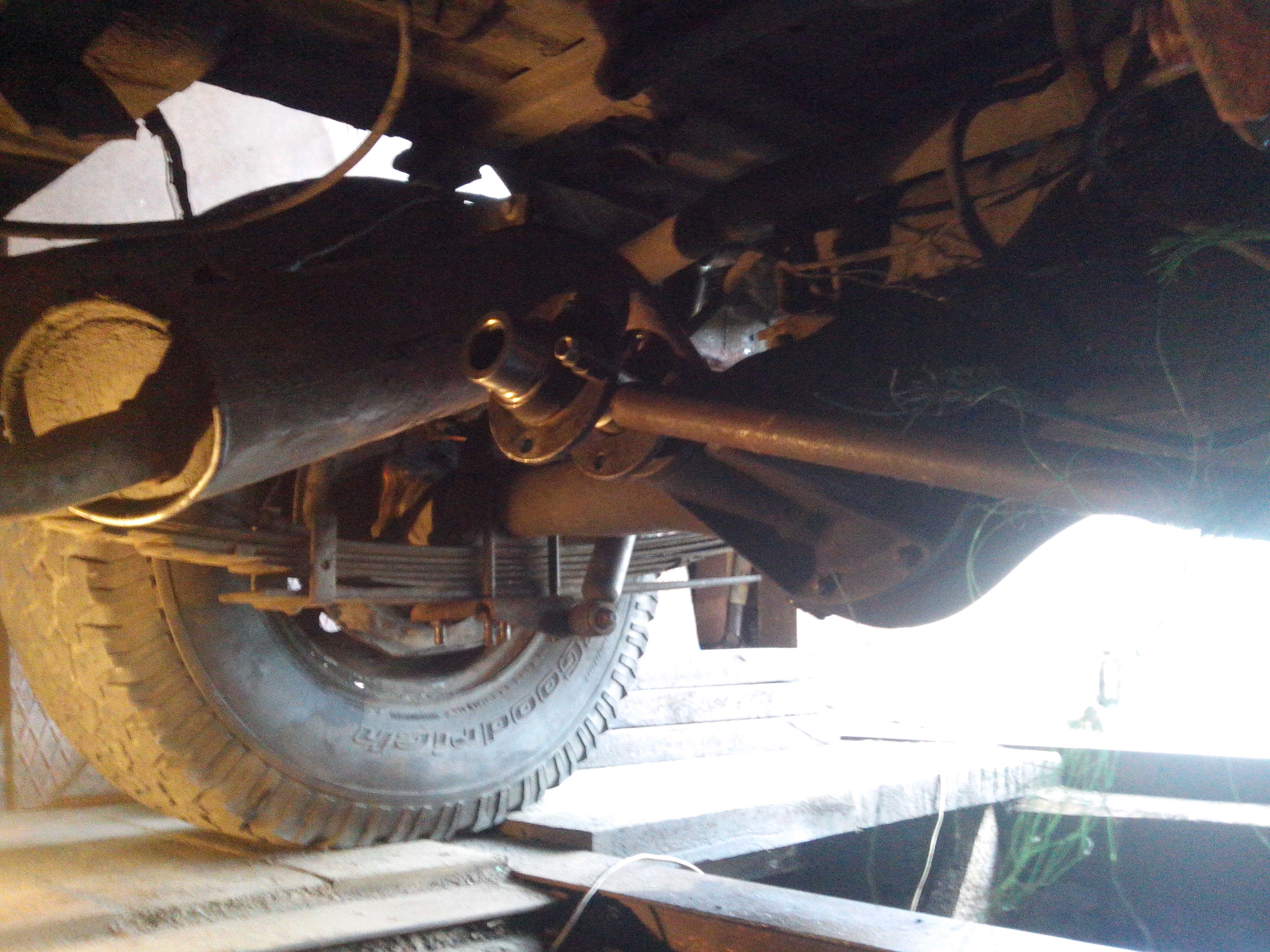

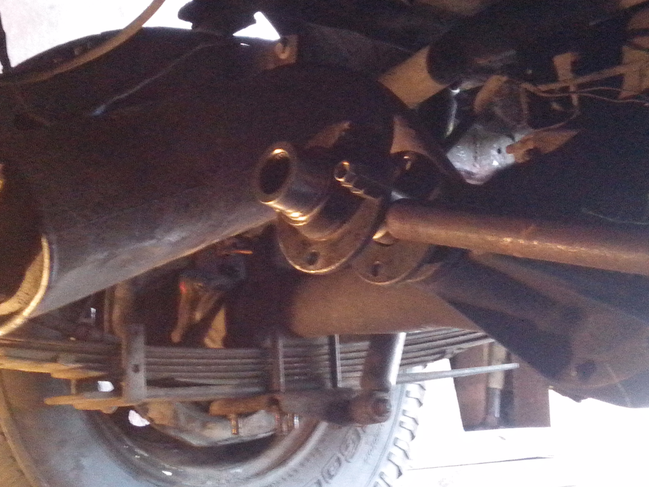

как маму его открутить гайку на хвостовике моста???? :]:-O: :]:-O: :]:-O:
уже и замачивал, и грел,и зубилом пытался подлезть, и головкой с трубой стопорил об яму и ходом машины пытался сорвать :*WALL*: :*WALL*: :*WALL*:
видны следы фиксатора резьбы (синего) но не настолько ж :%):
уже срезать хотел, да сыкотно как то повредить резьбу...

чо та не очень понял для чего в данном случае эти приспособы...

надрубить вот как раз самый гемор, гайка то утоплена, ни чем не ползеть наверняка, тут велик шанс покоцать резьбу, да и когда пытался зубилом сбить, 1 грань уже побил, боюсь потом вообще вариантов мало останется, я уже готов и фланец срезать, но опять таки резьба ((((

:]:-O: я уже чего только не придумывал...
колеса с хвостовиком стопорятся и тормозной системой неплохо
труба-ручка от джека=большой вороток....пофиг
греть уже грел....
ВДшкой замачивал
я уже и талевкой привязывался за вороток и за стену гаража и пытался откручивать....хрен
тут по идее удар хороший нужен...но куда уже больше удар,чем срывание гайки ходом машины :*WALL*: :*WALL*: :*WALL*:
