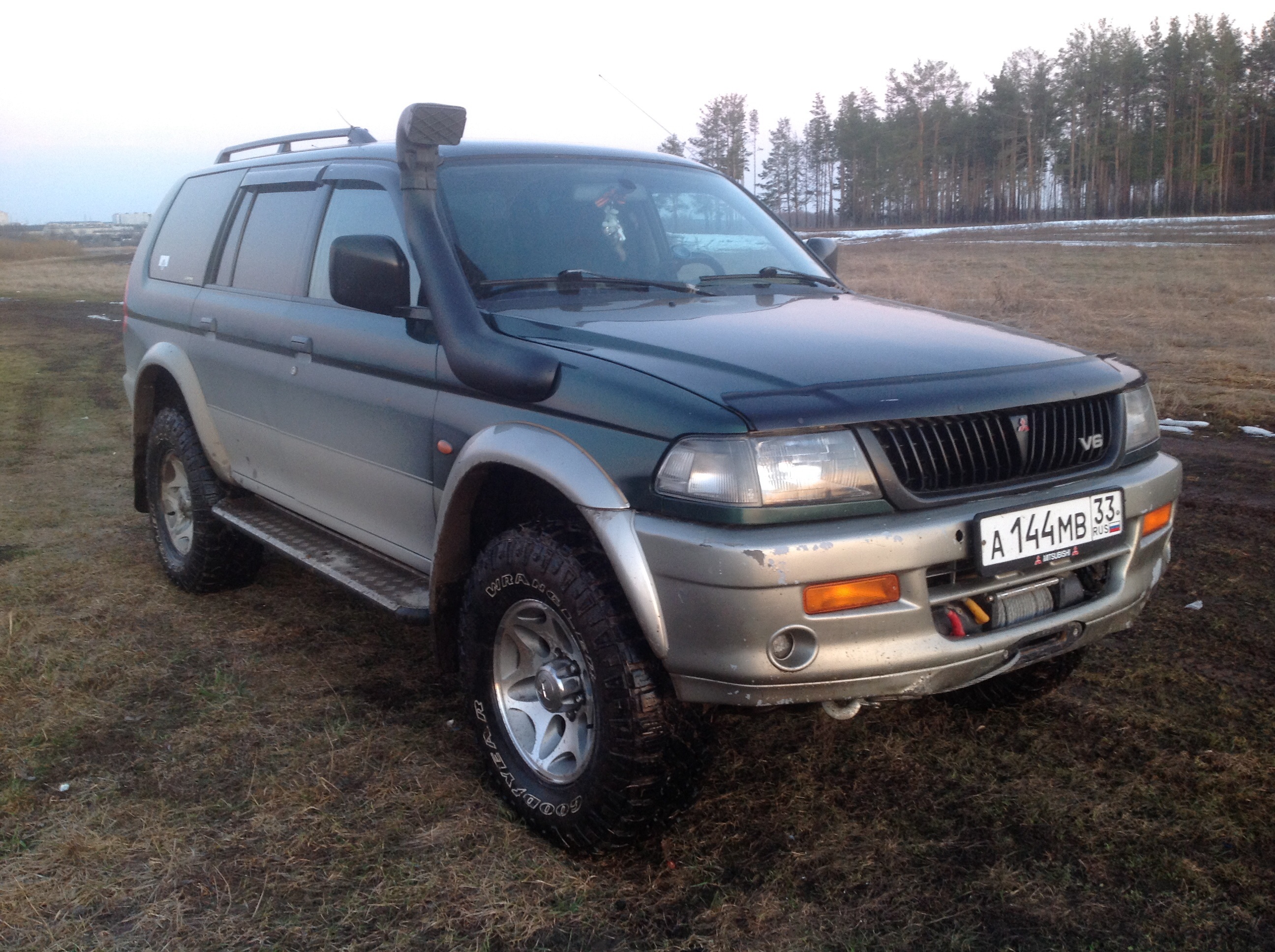

Я менял на своем спорте 99г правую фару. Депо не делает. Делает фирма "тика". Если хотите,то я посмотрю номер.
MPS 99г,6G72 24W,МКПП,265х75 R16 нокиан аутпост,бодик 3см,защита шериф, SS,ГП4,875 с пневмоблоком.
