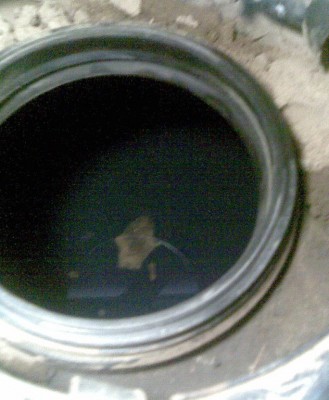

Речь в общем-то не про Паджеру а про Амулет, но разницы принципиально большой нет.
Зашёл вчера к соседям по гаражу- диагностам поздоровкаться, а у них клиент с этим Амулетом. Сразу оговорюсь, в этой авте регулятор давления не такой как у нас, без регулировки по вакууму от впуска, он тупо отсекает до 3,5 очка постоянно во всех режимах и стоит прямо в баке вместе с бензонасосом. Машина ехать никак не хочет, движок захлёбывается. Я как раз попал на стадию замера давления в рампе. Машина заводится, на манометре какое-то время держится 2 очка, потом начинается весёлая картина- давление начинает медленно падать и секунд за 10 проваливается ниже 1 , а потом резко опять поднимается до 2, затем всё повторяется. :*SCRATCH*: Движок конечно же это воспринимает подзахлёбыванием почти до останова, потом опять оживает. На газ машина реагирует падением давления на 0.5 очка.
Диагност Рома спрашивает: Ты такое видел? Я - нет! ::-D:
Но тут особо раздумывать нечего, надо в бак лезть. Мне тоже интересно стало, решил подождать результатов вскрытия.
Система похожая на вазовскую или МПС-овскую- с пластмассовым стаканом. Добрались до сетки. Сначала показалось, что на ней только ворсинки как обычно. Но проведя по ней пальцем оказалось, что она покрыта какой-то как-будто полу-прозрачной плёнкой, чем-то похожую на силикон. :=-O:

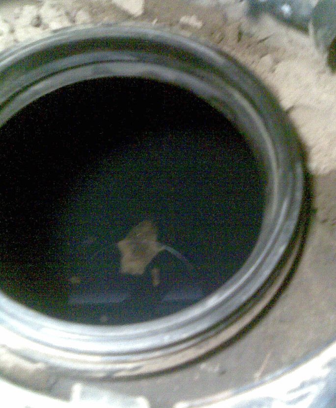

Заглядываем в бак (за качество фото извиняюсь), там всё чисто , ни какой ржавчины и грязи, но в месте, где стоит стакан с насосом какие-то светлые пятна. Показалось, что это просто краска под стаканом протёрлась. Проводим по пятну пальцем, а оно перемещается! Т.е. это какая-то бяка, не растворяемая бензином, растеклась тонким слоем. И это точно не вода!
Спрашиваю хозяина (в общем-то адекватный), мол где заправляешься, он говорит- везде приходится, т.к. мотаюсь по области. Как оказалось, он и из топливного фильтра, который менял не так давно, тоже подобную хрень сливал, тока не придал значения.
Как итог всего ещё и беннзонасос под замену- в стену давит всего 2 очка.
Вот такой бывает бензин- убийца.

Присадки... я наблюдал такое в Лексусе РХ350... Пятна как молоко, бак чистый, собираются пятна как ртуть мелкие поглащаются крупными....Хозяин говорил что лил присадку, какую не сказал... я так понимаю она и поглащала влагу и примеси , оседая такими пятнами.

На такую каку нарвались недалеко от Казахстана. "Чечен-бензин", а на языке технологов - недоперегонка. Этот осадок - не что иное, как тяжёлые парафиновые фракции, которые при определённых обстоятельствах (последовательности перепадов температур) выпадают в осадок, и больше "обратно" не растворяются. Гадость довольно гнусная, способна забить и сетку насоса, и жиклёр в древнем карбюраторе... ::-X:

ЯпонеЦ писал(а):Присадки... я наблюдал такое в Лексусе РХ350... Пятна как молоко, бак чистый, собираются пятна как ртуть мелкие поглащаются крупными....Хозяин говорил что лил присадку, какую не сказал... я так понимаю она и поглащала влагу и примеси , оседая такими пятнами.
Ага, чем-то походит на ртуть, только очень плоская. Я хозяина спрашивал про присадки/промывки. Говорит, что ничего не лил. НО! единственное, что года 2 назад подливал зимой в топливо жидкость "И" (ту, что используют в авиации для связывания воды). И вообще-то меня ещё удивила девственная чистота внутренности бака для машины с пробегом 180тык.

Может и жидкость И дала такой эфект, но впервые слышу чтобы в бенз лили...

ЯпонеЦ писал(а):Может и жидкость И дала такой эфект, но впервые слышу чтобы в бенз лили...
У нас тут одно время был вертолётный завод, дык вот говорил, что нахаляву умыкнул...
В принципе каки-нить хай-гировские и т.п. удалители влаги это то же самое, я тут почитал...
