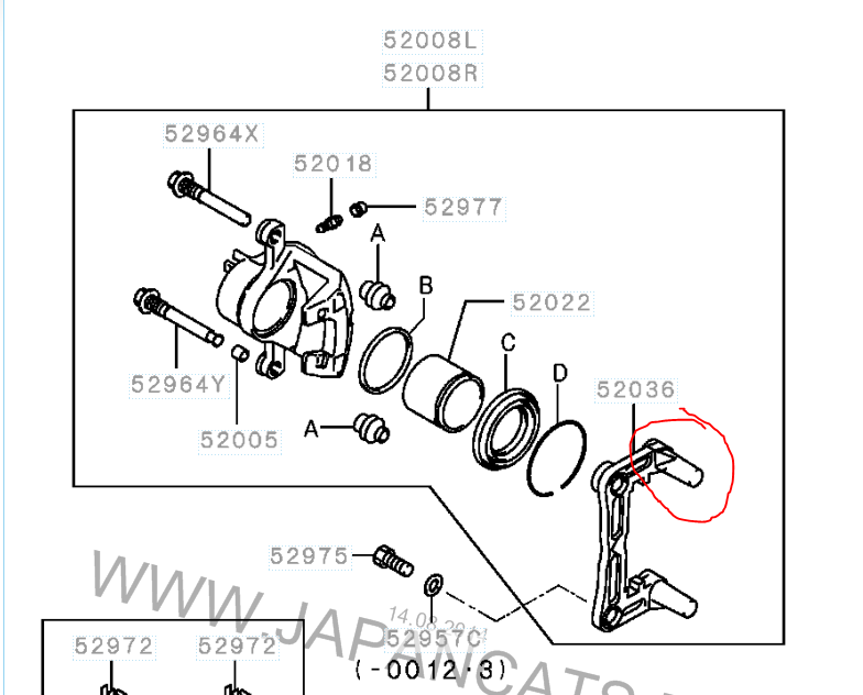

В общем,проблема выявилась путем способа "просто подождать".
Пока я собирался с мыслями,там уже начало скрипеть и практически нулевой износ колодок - подклинило суппорт. Стали разбирать,но снять суппорт не смогли ,т.к.болты-втулки прикипели и в итоге откутили только верхний болт,а нижний только ломать. Говорят,что вот нижний прикипел в скобе суппорта и не дает ему разжиматься-сжиматься. Так что покупать болты и скобу,ломать и менять.
Такой диагноз реален? Нигде не обманывают? Я как-то привык,что поршни,пыльники,ремкомплекты.. со скобами раньше не сталкивался..

Погрей бочину суппорта ацетиленивой горелкой и вытащи болт враскачку, прям за корпус и тягай

За совет-то спасибо, вот только где бы ее взять, эту ацетиленовую горелку.. нету у меня ее..HiTEX писал(а):Погрей бочину суппорта ацетиленивой горелкой и вытащи болт враскачку, прям за корпус и тягай
кстати, почему в раскачку - там же сначала резьба, а потом концом входит в скобу суппорта - резьбу-то надо крутить, а начнешь крутить - болт сломается, хвост останется в скобе..

ГРей тут любой горелкой. Хоть паяльной лампой. И раскачивай за скобу этот заклинивший болт. Его не обязательно выкручивать из неё. Удобней же в большой предмет упираться и крутить за него.
Ну а если сломаешь таки палец. То сверли в торце отверстие на 5 мм и выбивай обломок.
