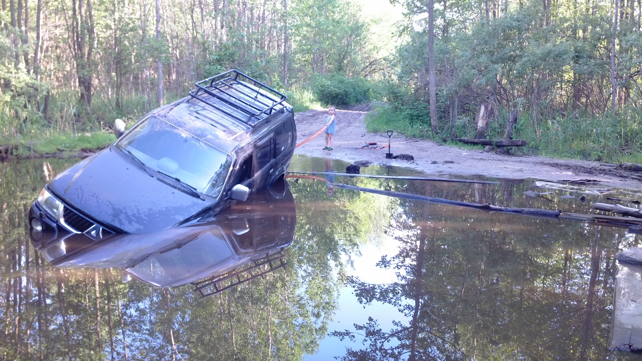

Привет всем. Тут недавно имел глупость уронить в воду немного свой паджеро спорт на левый бок. Намокли блок предохранителей и релешки. Просох денек и выявил следующие косяки...Сигналка умерла, горит лампочка SRS и не работают поворотники. Сигналку снял, подушки хз как проверять...а вот поворотники надо делать. Нашел под капотом блок предохранителей - там 10А предохранитель цел. Под рулем релейка стояла. Она трещала. Заказал новую и поставил. Никакого эффекта. Где еще можно поискать ?
Вот так подмочил бок)
