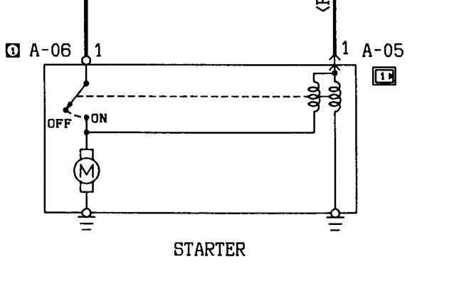

Re: Не всегда срабатывает стартер 6g72 12кл.
Вам виднее. Мне казалось, что на 1-ю (разъём A-05) катушку втягивающего отдельный провод приходит а вторая катушка подключается уже после замыкания так называемых пятаков, советую схему стартера посмотреть.
А-06 это жырный силовой плюс.Сrankshaft писал(а): советую схему стартера посмотреть.
втягивающее массируется ч.з. ротор сартера (щетки) постоянно.
советую схемы не только стотреть , но и вникать
Не знаю, что там у вас "массируется", но на схеме все видно, если конечно вникать.
По схеме удерживающая (правая) всегда на массе, дополнительная втягивающая (левая) через коллектор. При проблемах со щетками действительно "клацать" не должно (сил у удерживающей не хватит). Или не так?
Если проблемы в "зачаточном" состоянии со щетками или коллектором, то зависит от положения, в котором остановился ротор. Но если "клацает" всегда, то скорее что-то с проводами или с пятаками.
Не так давно у меня была точно такая же проблема, втягивающее щелкало а стартер не включался, оказалось, что изношены щетки, при чем только две из четырех, приварил новые и все заработало.
Симптомы практически те-же, а выводы неверные делаешь.Сrankshaft писал(а): втягивающее щелкало а стартер не включался, оказалось, что изношены щетки, при чем только две из четырех, приварил новые и все заработало.
В посте выще развёрнутый и правильный ответ
Изношенные щетки это еще не всегда означает, что электродвигатель в обрыве, сопротивление обмоток двигателя значительно меньше чем сопротивление втягивающей обмотки и поэтому втягивающее реле срабатывает и удерживается правой обмоткой пока ключ в положении старт а т.к. контакт коллектора со щетками никакой,
происходит падение напряжения в месте контакта и двигатель не крутится с уже зацепленным за венец валом стартера.
