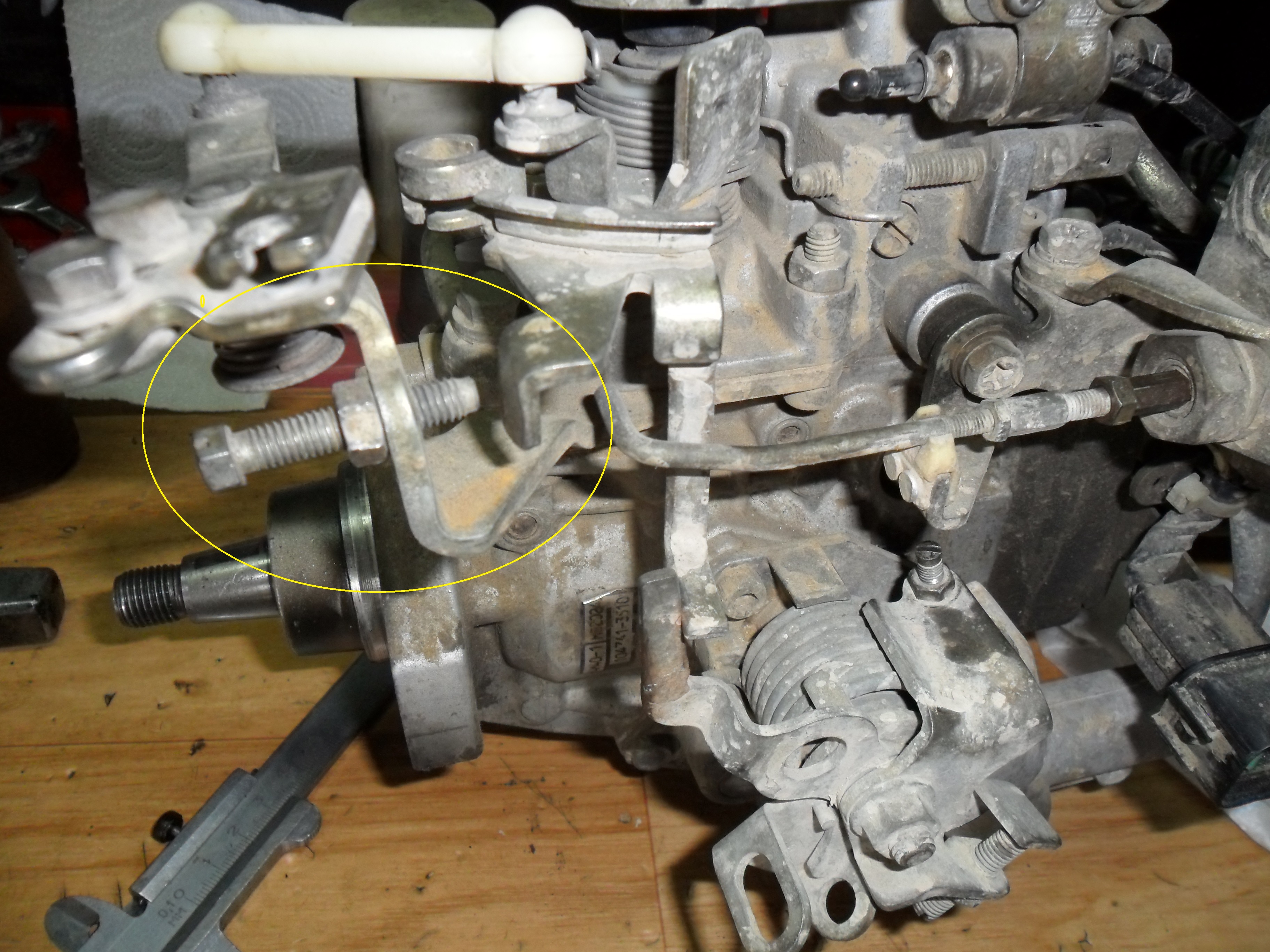

Ребят, подскажите или еще лучше покажите , каким винтом или винтами на ТНВД отрегулировать холостые на горячую? Автомат прогрева правильно отрабатывает как описано здесь, а вот дальше прогретый мотор молотит 1000 об. Поиском че-то не ищется, мож пользоваться не умею :(

У меня в книжке по моделям машин 90-х годов с дизельными двигателями подробно всё рассказано и есть картинка даже. Так что если нет печатного издания, скачай тут с сайта.
P.S. У самого 1000 оборотов на ХХ, но руки не доходят подрегулировать, в субботу займусь.
Если не забуду, то от фотаю.

Рычаг газа упирается в этот болт. :=-O:

А у меня рычаг газа вообще не упирается в болл., а обороты 850. Это же не нормально? Кто подскажет, за счет чего тогда у меня обороты держатся?

Отважный писал(а):А у меня рычаг газа вообще не упирается в болл., а обороты 850. Это же не нормально? Кто подскажет, за счет чего тогда у меня обороты держатся?
Упирается в рычаг подтяга кандёра, или не правильно отрегулирован автомат холодного пуска, может
упираться в его рычаг.

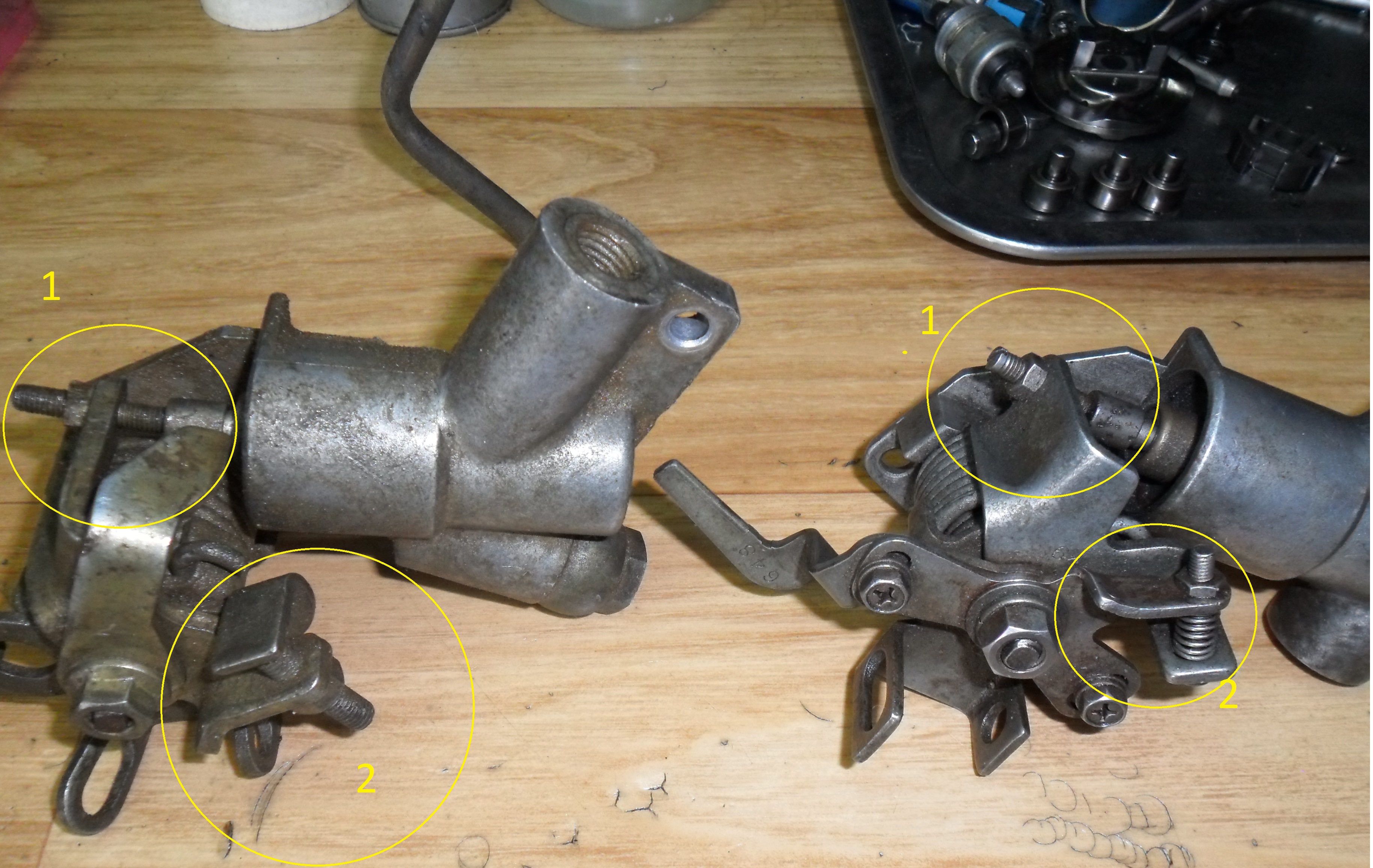

Спасибо, автомат холостого хода и в правду не. отрегулирован. Сначала он вообще не ш реагировал на нагрев мотора, потом. отмачив вдшкой начал шевелиться. заметил положение в холодном и горячем состоянии. Оно разное. В холодном не дожимает до. гашетки где то 3-4 мм. Надо смещать. А в какой последовательности регулировать? Сначала рычаг автомата или рычаг газа который в автомат упирается? И как отрегулировать угол впрыска (который 2 град.. меняет) центральным винтом на автомате? форум читал, но как то все. кучно описано, не понял единой схемы. Вы не поделитесь опытом?
опытом?
Центральный винт под №1, его трогать нельзя, он настраивается на стенде.
Винт №2 вот им можно настраивать рычаг, чтоб на холодную были 1000об. Извени вчера не мог,

Лапка газульки должна быть, от 3 до 4мм. болта Х.Х.
