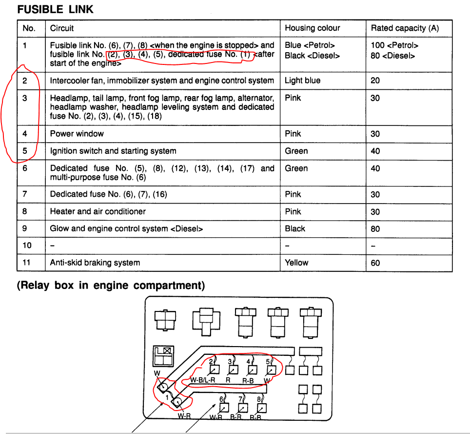

Всем доброго времени суток! Мужики помогите! После запуска двигателя выгорает предохранитель на 80А в блоке под капотом, пропадает зарядка... Помогите кто чем может. За ранее спасибо.

Эта вставка питает выделенный предохранитель №1 в моторном отсеке и плавкие вставки 2,3,4,5 после пуска двигателя. На рисунке я их выделил.
Какая то из них должна перегорать после пуска. Если не перегорает:
1. Проверь их номиналы, возможно превышение. Если найдешь несоответствие - ставь правильные и смотри что выгорит. Дальше по этой цепи.
2. Смотри схему со страницы 4-17 файл PHJE9810_PAJERO SPORT_99_ELECTRICAL_WIRING.pdf и иди по проводам. Скорее всего где-то трет на землю.
Пиши, если чего ...

Доброго времени суток!!! У меня такая же проблема. Горит предохранитель на 80 А в блоке предохранителей. Горит не сразу. После замены немного поработает. накалится (изменив цвет). Без него машина заводиться хорошо и работает.Аккумуляторы новые. Потребители вроде все работают. Машину приобрел недавно.. примерно 3 тысячи откатал, все было замечательно. От прежнего хозяина достался этот предохранитель уже с жучком.....решил поменять. Пару дней покатался, и вчера , отработав на турботаймере после отключения двигателя сработала сигнализация по отсутствию питания. (около 30 минут ранее все было замечательно)
