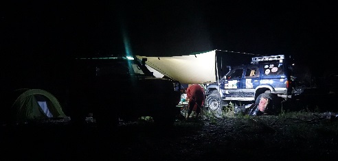

Гелевая DEKA у меня 2 года у брата лет 8 уже... лебедка, люстры, музыка и т.д. и т.п., стоим лагерем, освещение диодной лампой 30ВТ почти всю ночь...
