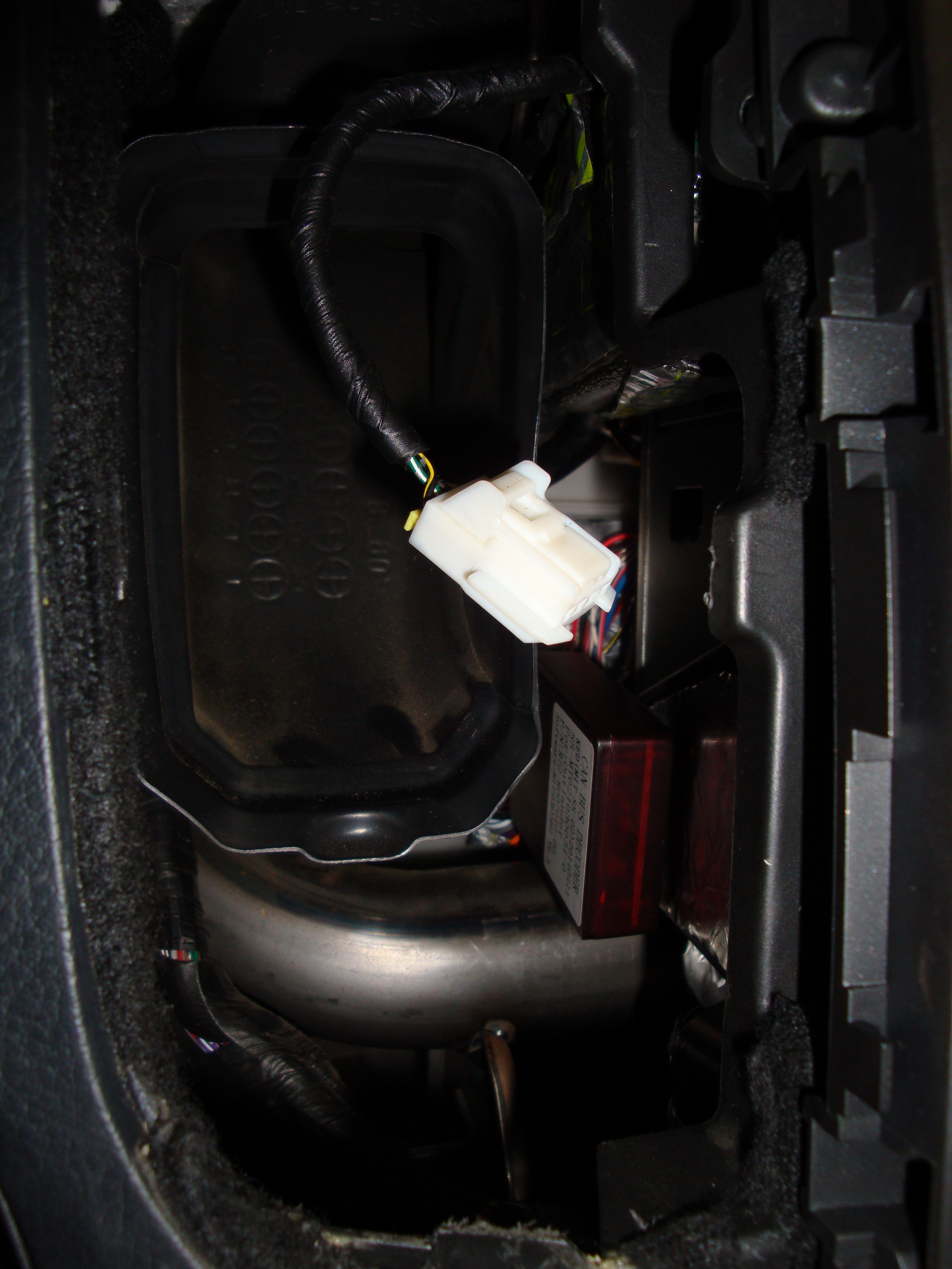

Компоновка проводов вышла крайне плотная. Все провода обернуты карпетом, все закреплено, нигде ничего не болтается.
Адаптер закрепили на 3М-скотч:

liss1975
vector-n писал(а):Фильтр по питанию, дополнительная масса, изоляция антенны пока результата не дали. Фонит, упрямый зеленый человечек. :]:-O:
Значит где то нет массы на кузов...генератор не трогал? В нем есть конденсатор который влияет на шумы...записать звук и выложить можно на форум для понимания сути...
Во вложении фото тех мест где должна быть масса на кузов...
