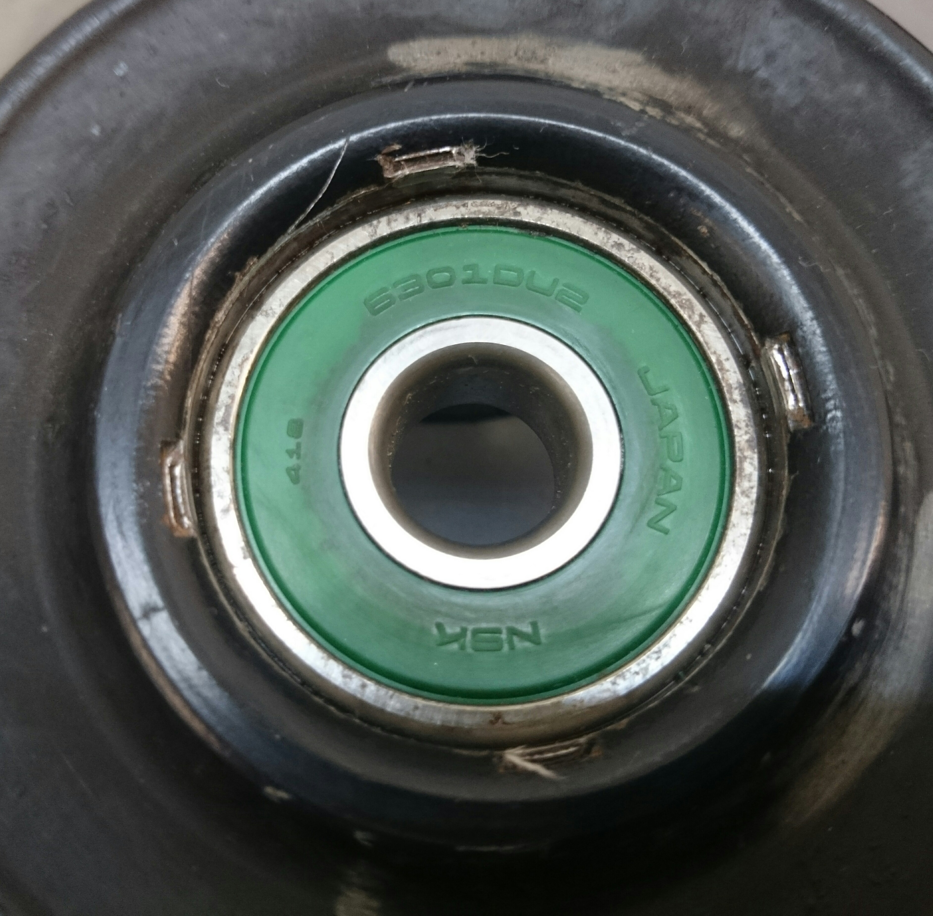

С завода там стоял подшипник NSK 6301DU2, я взял NSK 6301Z, ни малейшего люфта нет вообще и посторонних звуков.

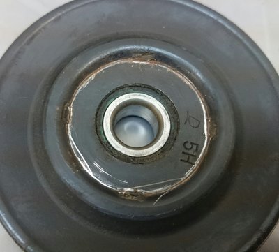

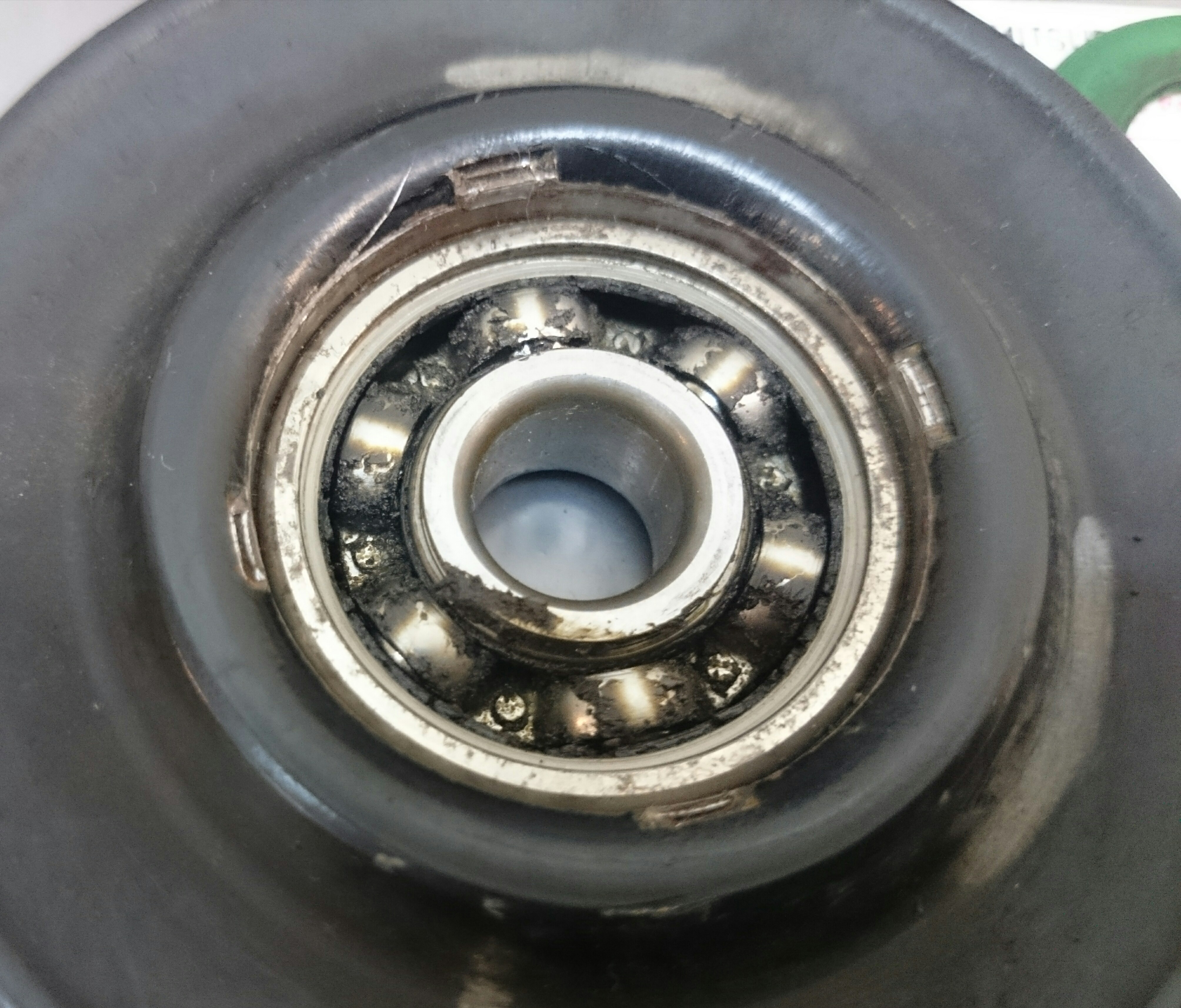

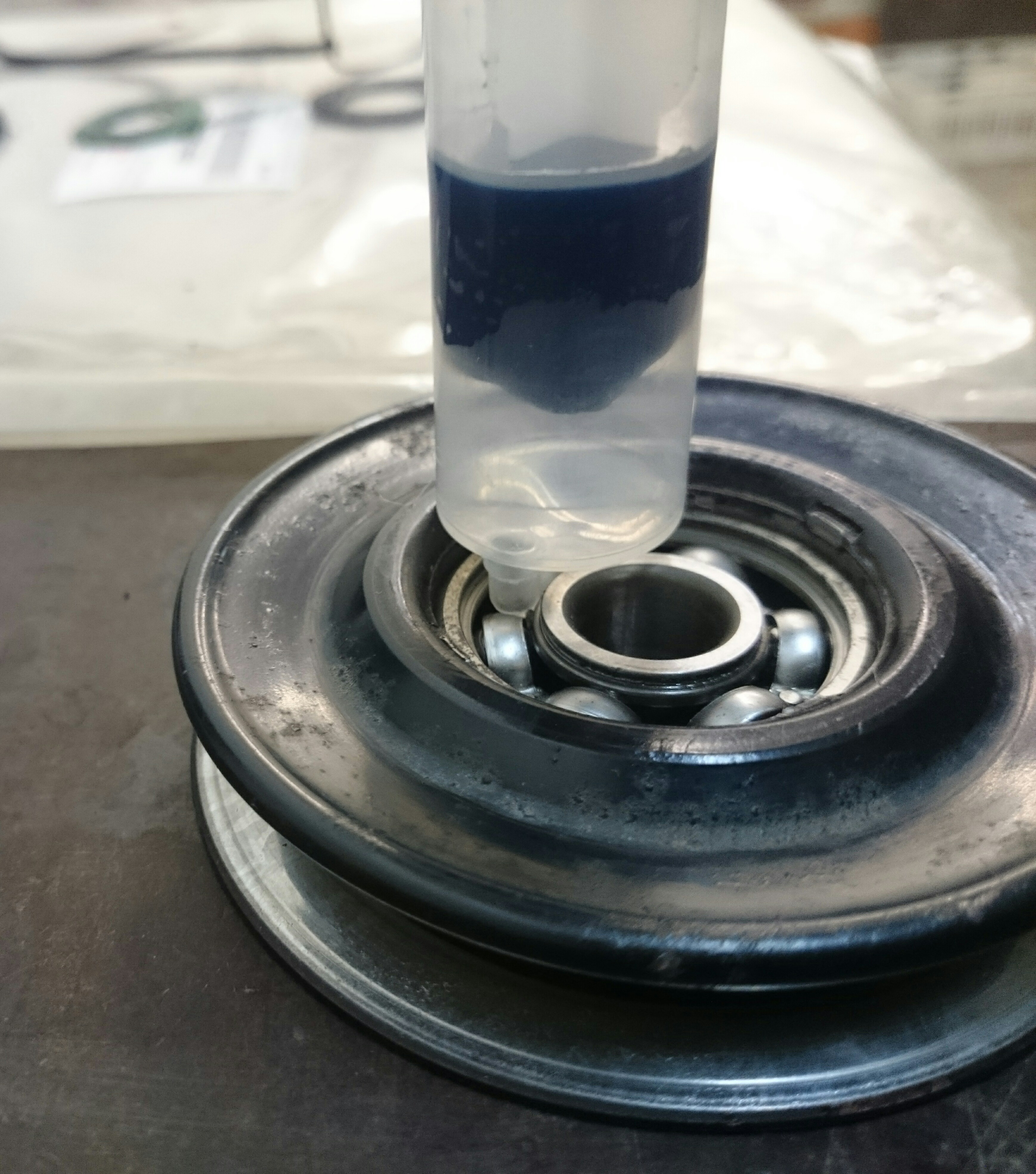

Менял ремни, за одно сделал профилактику натяжного ролика. Выдавил шайбу.... подшипником через две головки в тисах, давил 13-ым размером, вторая за 32-41(не парился за размер).завальцевал обратно шайбу керном(дюбелем) по тем же местам. Подшипник не шумел, но крутился легко и долго. Помыл набил смазки.
