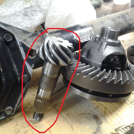

Сегодня разобрал. Все целое кроме вот такой штуковины (на фото). Посмотрел цену на новую - ужаснулся. За 30 тыс можно эту деталь из серебра отлить )))
Как думаете, реально ли такую найти на разборе ? Или продают только редуктора в сборе ?

такие детали продаются только в паре.
а в чем причина проблемы разобрались? а то так можно разориться на смене мостов...

Редуктор б/у у Жипера 5т.р. в сборе- проще и дешевле весь махнуть

В такой поломке нет внешних причин - у него морковку полностью слизало.МДМ писал(а):такие детали продаются только в паре.
Тут или езда без масла или развалило подшипники, опять же от хренового масла.
