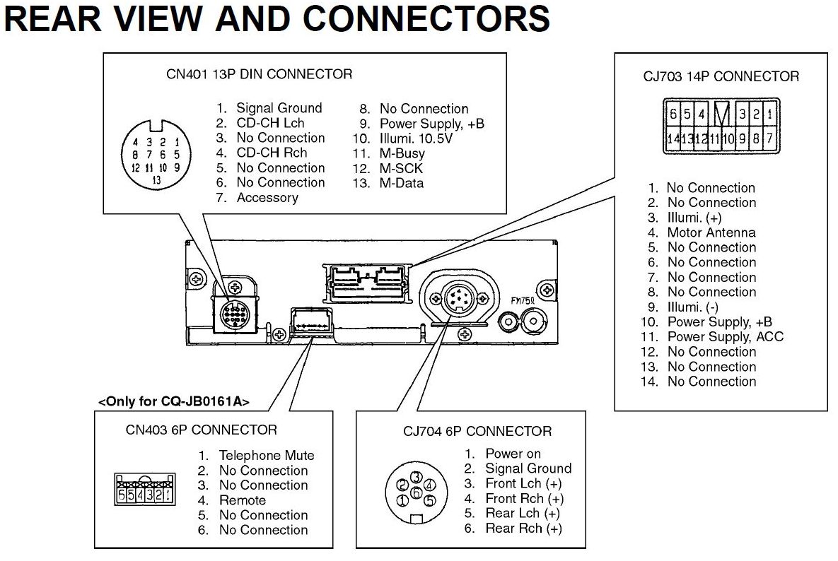

Доброго времени суток! После 2 лет владения ММС узнал, что у меня установлен штатный аудиоусилитель в заднем правом крыле. Снял обшивку и обрадовался- действительно стоит:) Но есть небольшая проблема: предыдущие владельцы при установке новой магнитолы просто отрезали кабель, идущий на усилитель. А провода идущие от него на динамики просто отрезали и нарастив, подключили в выходу магнитолы. Кто нибудь может подсказать распиновку кабеля от магнитолы до усилителя. Там экранированный кабель, по моему 6 жильный. Очень хочется восстановить эту проводку. Может полезна будет инфо: у меня 2 антенны, одна электрическая, другая в заднем левом стекле, кабель идет до магнитолы и просто валяется рядом.( Зачем он?) По схеме, оба кабеля подключаются к магнитоле. Распиновка выходов усилителя на колонки есть, а вот выхода магнитолы на усилитель не нашел:(((

усилитель находится в багажнике под правой обшивкой. распиновка есть
