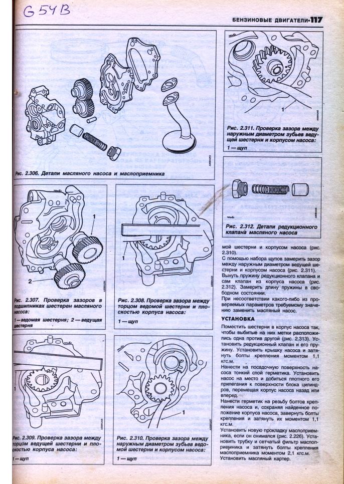

Собственно этот мотор не сложный, есть некоторые особенности (балансирные валы, термодатчики и т. п.). Есть в продаже хорошая, толстая книга "Руководство по ремонту. Инструкция по эксплуатации. Автомобили Mitsubishi Padjero" Выпуск 1983-93 Серия АВТОРЕМОНТ. Так вот там все подробно изложено. Я сам недавно отремонтировал и собрал мотор. А с маслонасосом что-то не так. Не может такого быть, чтобы шестеренчатый насос совершенно не захватывал масло. Значит где-то посторонний подсос воздуха. Скорее всего в маслоприемной трубке. Поменяй прокладку и хорошо затяни на герметик. Короче, ищи посторонний подсос воздуха или засорившийся канал (что маловероятно). Проверь редукционный клапан. Вот собственно и все секреты. :)
